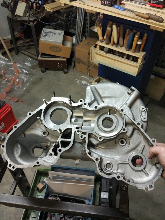

Gabriele Inviato Febbraio 5, 2018 Inviato Febbraio 5, 2018 (modificato) No non credo (purtroppo non so nemmeno come sia fatto), ho acquistato i due carter VNL3M e la sede dell'alberino lato volano è così com'è (allego foto). Aprendo il VNX1M ho notato il bicchierino e ho provato a cercare il suo equivalente per i carter VNL3M senza successo. Modificato Febbraio 5, 2018 da Gabriele 0 Cita
Marben Inviato Febbraio 5, 2018 Inviato Febbraio 5, 2018 Se dal lato volano trovi una specie di bottone metallico (più o meno a ore 7-8), la sede è chiusa e non devi comprare nulla. Dalla foto sembrerebbe chiusa. 0 Cita
Gabriele Inviato Febbraio 5, 2018 Inviato Febbraio 5, 2018 Intendi questo in foto? Favoloso! Ora ho capito, incredibile quante cose si imparano. Grazie mille! A questo punto attendo l'arrivo dell'alberino e vi confermo se monta o meno! 0 Cita
Marben Inviato Febbraio 5, 2018 Inviato Febbraio 5, 2018 Sì. Direi che il tuo carter è a posto. Inviato dal mio Siemens S62 0 Cita
