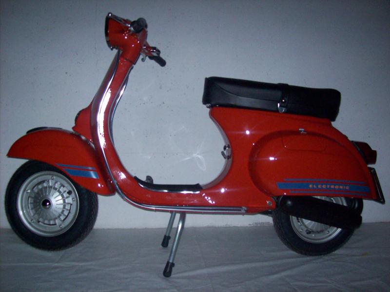

    L'ho quasi finita:risata1:però ho ancora qualcosina da fare:crazy: che non mi riesce! Il mio caro vespino dopo mesi di lavoro, funziona che è una meraviglia però al primo giro di prova mi ha bruciato tutte le lampadine:azz:....ma va be....ci sta anche questo! Mi sono un po documentato e ho letto i vostri consigli su come costruire e montare il regolatore di tensione....fatto ma con nessun risultato! Allora ho provato a misurare la tensione di che arriva alle lampadine e il tester sembra impazzito oltre a non segnare nessun valore utile....poi ho provato a scollegare tutti i cavi di uscita dell'impianto elettrico e ricontrollare il voltaggio ma sempre senza risultato. Ho controllato anche il valore omh delle bobine ma tutto nella norma:testate:! Può essere il volano smagnetizzato che rende l'uscita così altalenante? consigli????? grazie

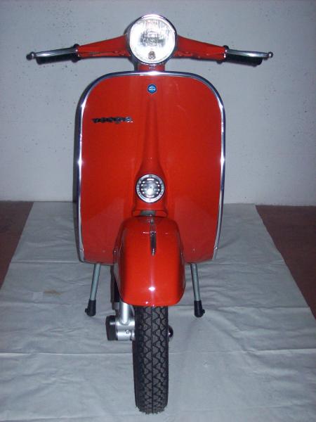

  11. Risolto:risata1:!!!!! Aletta di contatto del devioluci piegata! Faceva contatto su quella vicina! Grazie mille a tutti
  12. Ma è normale che resti sempre accesa? Non credo proprio.....
  13. no l'anabbagliante
  14. Ciao a tutti! Ho quasi ultimato il restauro di una et3, e credo di aver fatto un discreto lavoro:mrgreen:... ho però un problemino :crazy:a cui non riesco a venir a capo! il faro anteriore resta sempre acceso: ho provato a ricontrollare il cablaggio del faro e del commutatore ma non ho trovato niente che non va....qualcuno ha qualche dritta da darmi?
