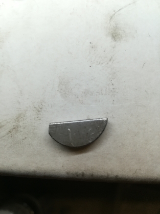

  3. L'albero nuovo, un Tameni, ha mostrato di avere la sede chiavetta frizione diversa dall'originale. Ho dovuto quindi limare la chiavetta. Albero originale Piaggio: Albero Tameni: ...la chiavetta non calza bene...: Carterino frizione:

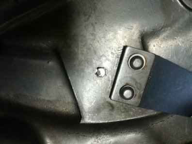

  9. Confronto molla a balestra... I fori corrispondono, una molla è diversa ma pensi svolga comunque la funzione
  10. La guarnizione alta qualità sembra tipo gommata...per me nuova

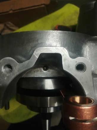

  13. Si probabilmente è proprio come dici tu.. D altronde non è soggetto di suo a particolare usura.

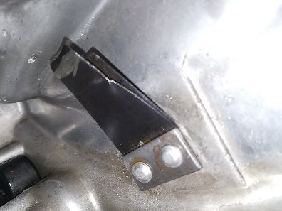

  14. Ecco il responsabile della messa in moto ballerina :

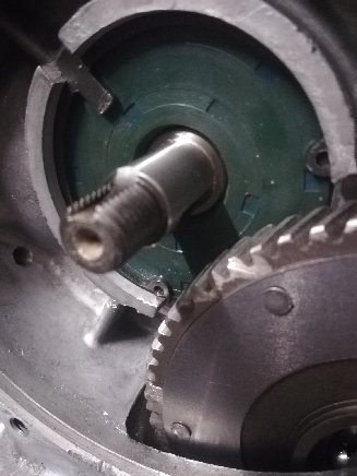

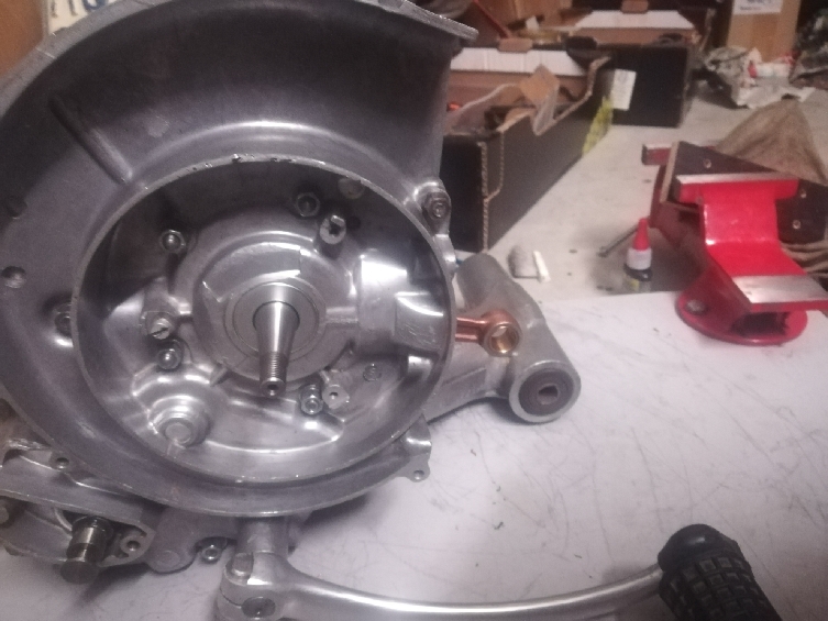

  15. Ho provato a montare il volano e ho dato qualche altro colpo sul perno: un miglioramento c'è, ora non si riblocca, però nel solito punto della rotazione tende a fare resistenza. Per rendere l'idea, diciamo che gira fluido ma a un certo punto della rotazione devo fare pressione con un dito sulla ventola.. La messa in moto ingrana bene solo con motore steso di lato, ho dato una occhiata ed è proprio l'ingranaggio che non ingrana bene per 1-2 mm forse..La molla a balestra sul semicarter volano dovrebbe forse spingere l'ingranaggio messa in moto verso il lato frizione? Che si sia snervata? Il montaggio della frizione che vantaggio dovrebbe dare? L'albero è ravvicinato proprio lato frizione..

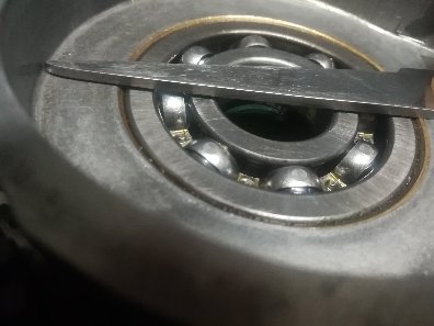

  17. Ho dato qualche colpo più forte ed effettivamente si è sbloccato. Ma tende a ribloccarsi sempre nello stesso punto. Poi martellata e si risblocca. Ho assestato più colpi e nemmeno debolissimi.

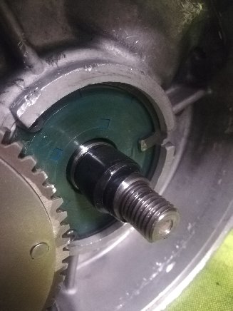

  18. Chiuso il motore. L'albero motore mentre stavo finendo di chiudere sembrava girare, poi finito di stringere e forse raffredatosi il Carter lato volano si è bloccato. Ho dato qualche colpetto sui 2 perni dell'albero ma niente. Con uno spessimetro sulla spalla dell'albero ho misurato 0,3mm sul lato frizione, 1,9mm sul lato volano. Specifico che stavolta ho accostato il Carter volano (riscaldato) senza cuscinetto (che ho lasciato montato sull albero). Peraltro la messa in moto gira e ritorna in posizione ma sembra non ingranare bene, l'alberino primario ruota giusto di qualche grado e in entrambi i sensi. Ingrana meglio inclinando il motore lato frizione.

  20. Ho inserito lo spessimetro: varia da 0,4 mm in alto della camera, a 0,10 o meno in basso, Sembra toccare proprio nella parte bassa

  22. Il paraolio lato volano lho controllato ed è ok fortunatamente. In foto non riesco a mostrarne bene il profilo. Questa è una foto del cuscinetto per dare una idea ma se basta una martellata tanto meglio; peraltro la differenza forse è anche meno di 0.3 mm. L'albero motore adesso lo rimonto scaldando il cuscinetto e mettendo il nastro isolante per proteggere il paraolio.
  23. Problema forse trovato : cuscinetto di banco lato volano inserito male, pur non sporgendo dal piano carter. Misurando con uno spessimetro su 2 punti diametralmente opposti ho trovato una "profondità" rispetto al piano Carter di 0,6mm da un lato e 0,3 dall'altro. Per vostra esperienza un disassamento di 0,3 mm è tollerabile?
