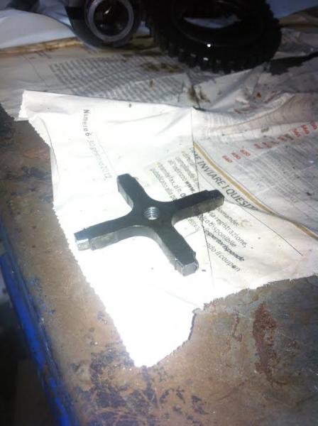

Crociera già buttata mezzaluna reinserita poi per quanto riguarda l'albero secondario ballerino intendo che la ruota posteriore aveva sempre gioco quindi vedendo l'albero ho deciso di cambiarlo con il cuscinetto mozzo ruota. in più oggi l'ho portato da un rettificatore, approfittando del fatto che dovevo ritirare pistone e cilindro. Il rettificatore vedendo gli ingranaggi che si accoppiano al mozzo ruota mi ha detto che il problema era quello in quanto usuratissimi. in verità non gli avevo accennato del problema ma solo di controllare l'albero...e lui mi ha detto di cambiarlo altrimenti avrei avuto sempre la ruota con troppo gioco -

Ciao a tutti ad oggi dopo aver smontato tutto il motore sono quasi pronto per rimontarlo. Motore PX 150 con freno a disco, miscelatore e motorino avviamento. Patologie: Grippaggio, Crociera da buttare Albero secondario ballerino una volta montato tutto credo che farò la miscela ad ogni rifornimento in quanto credo che il miscelatore della vespa faccia cagare! cmq incomincio con alcune domande: smontando l'albero primario mi è cadusta sta mezzaluna... credo mi sia cascata dall'albero lato frizione giusto? posso non rimontarla? ho visto che molti aumentano l'incavo dell'albero e molte molte non mettono più sta mezzaluna ecco come è la crociera e il dubbio che ora mi assale è questo: prima di smontare il primario e pulire con tanta benzina la sede del cuscinetto dell'albero motore, quest'ultimo non aveva gioco. Dopo aver passato per bene la benzina ho notato che l'albero ha un piccolissimo gioco come da foto 2/4 mm, il gioco anche se minore l'ho riscontrato per la biella spero non sia da cambiare niente! ...una foto per cercare di spiegarmi meglio -
