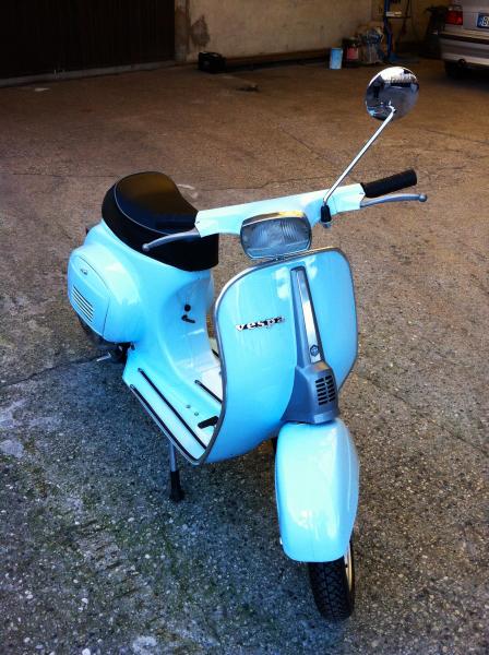

  7. Grazie. L'avevo cercata per quasi un anno... e poi trovandola mi sono innamorato al primo sguardo. Lo so che il colore non è originale, pero` è fantastico... celeste chiaro tipo "carta da zucchero"...

  9. Un saluto a tutti. Con orgoglio vi voglio presentare la mia Vespa 50 Special dell'80, 4 marcie, ruote da 10... In pratica attualmente e' ancora tutta originale ma ho in mente di fare un elaborazione tranquilla ed affidabile al massimo percio' vorrei da vai anche qualche consiglio utile. Grazie e a presto!
