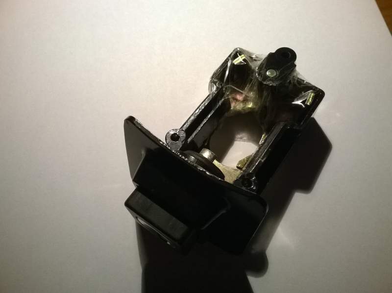

  15. Senatore si sono riuscito a capirlo, si è sganciata la molla della "morsa" No non era chiusa a chiave Lux come vedi dalla foto intendo proprio da sopra la copertura in plastica, con un cacciavite lo infili e fai leva per alzare di poco il coperchio in ottone all'interno e con un altro sganci la morsa manualmente Ps: l'ho fatta da smontata la foto perchè devo sistemarla e poi la rimonto, come vedi sul bordo si è graffiata un pò
  16. no dalla serratura hai presente tutto il blocco serratura che si infila nella sella? in pratica devi infilare il giravite nella pelle della sella come se vorresti tirar fuori tutto il gruppo serratura e proprio li facendo un po di leva si riesce ad entrare proprio nel meccanismo di quest'ultima domani farò qualche foto, è più difficile a spiegarlo che a farlo vedere
  17. ragazzi finalmente ho aperto la sella non ho rotto assolutamente nulla, dopo 5 giorni di calci, martellate, e tutti i vostri consigli, stamattina ho chiesto ad un ex meccanico come potevo risolvere senza rompere e lui mi fà dammi due cacciavite e ti insegno ad aprirla in nemmeno un minuto in pratica....ha infilato un cacciavite dal superiore della serratura alzando leggermente la staffa interna della serratura e con l'altro ha sganciato la piastrina quella che aggancia sul funghetto per nemmeno un minuto ho perso 5 giorni ahahahahaha

  20. chicaro il tuo è l'unico consiglio che non ho messo in pratica, proprio perchè non ho trovato la chiave, lunedi me la faccio prestare da un meccanico e ci provo si la soluzione drastica sarebbe quella di rompere la serratura
  21. riprovato anche oggi....niente da fare invece di usare subito una soluzione drastica, preferisco passare il weekend senza vespa e lunedi provare se qualche meccanico ci riesce al posto mio ho la braccia doloranti....ho fatto palestra tirando, muovendo e martellando la sella aahhahahaahhaah
  22. le viti non ci arrivo in avanti intendi verso lo sterzo?
  23. niente da fare, ci sto provando da mercoledi anche in due persone, domani passo da un meccanico per vedere se ci sono altre soluzioni, altrimenti mi tocca rompere, sono già in riserva da ieri e la vespa mi serve per lavoro
  24. ci ho provato, ma non ci arrivo sotto neanche forzandola in alto
  25. Come da titolo, la sella non si apre più il tasto della serratura non si preme, scende a vuoto Ho provato a sbattere, tirare, muovere, prenderla a cazzotti, ma non si sblocca Avete consigli o devo per forza romperla?
