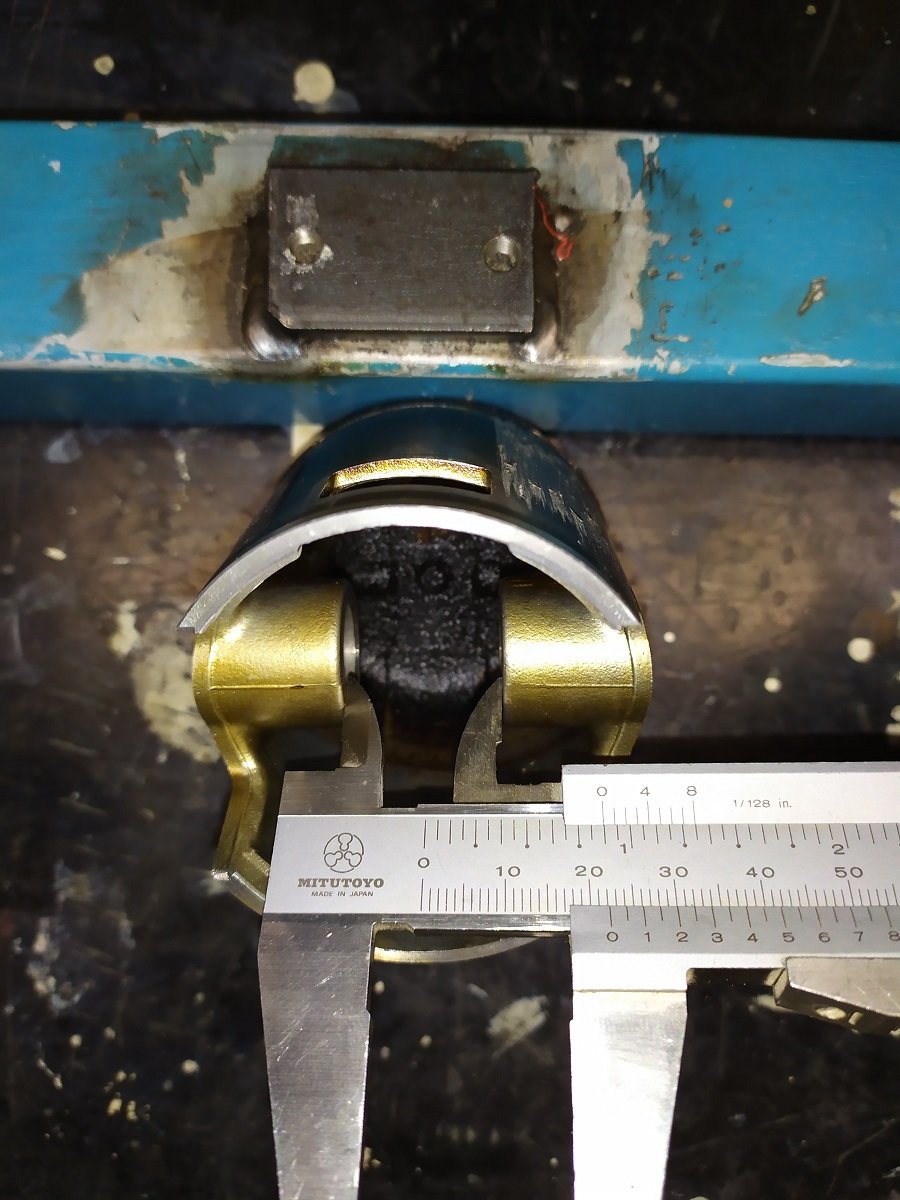

  2. si si... infatti è solo il pistone del vmc che ha una distanza più ampia, purtroppo non l'ho misurato prima di montarlo ma grossomodo direi che ha una luce di 25/26mm.
  3. Ciao.....vorrei montare un vmc Stelvio in corsa 60 con albero del 200, leggendo qua e la mi sono fatto un'idea su come configurarlo grazie alle vostre esperienze; mi rimane però un dubbio pesante: ho sottomano pistoni parmakit, polini e pinasco misurando lo spazio all'interno del pistone fra le sedi dello spinotto leggo fra i 21 e i 22 mm. il pistone dello Stelvio invece lascia uno spazio ben maggiore non lo posso misurare ma direi almeno 3/4 millimetri in più lasciando libera la gabbia a rulli di muoversi maggiormente sull'asse dello spinotto. Ora, la mia paura è che montando la gabbia a rulli della yamaha yz 15x20x17.8 al posto dell'originale 15x19x20 rimanga la possibilità che i rulli vadano a lavorare praticamente fuori dal piede di biella (essendo la gabbia più stretta di 2 mm.) qualcuno c'è gia passato? come avete risolto? sono seghe mentali o potrebbe essere un problema?

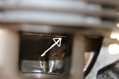

  8. Ciao, dopo aver aperto il motore ho scoperto (credo) la causa dei due misteriosi grippaggi (un parmakit tsv 177 alluminio ed un polini 177 ghisa) che mi sono capitati durante l'estate....purtroppo il piano d'appoggio del cilindro ha un piccolo avvallamento in corrispondenza del travaso lato volano dal quale sicuramente trafila aria. Ora, dovrei spianare i carter per rendere la base perfetta ma non so a chi rivolgermi....qualcuno ha mai fatto fare questo lavoro? a chi? con quali risultati?
