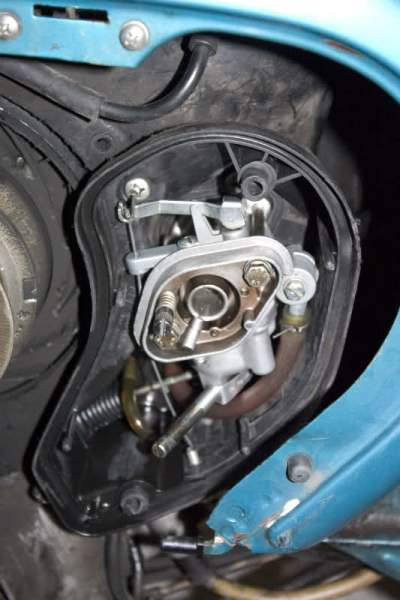

problema risolto : galleggiante bloccato dalle incrostazioni della benzina! Smontato, pulito, riassemblato e montato di nuovo! ora tutto ok!
ti ringrazio del consiglio sincero e competente, non metto in dubbio le tue brutte esperienze con tale mostro ... e capisco la complessità del mezzo... ma da qui a buttarla ce ne corre..! Non credo che abbia un carburatore tanto diverso poi dai tradizionali montati sulle Vespe tradizionali..., e come si riparano questi ultimi credo si possa riparare anche questo. L'ho cercata così e ora che ce l'ho non me voglio assolutamente disfare. Anche perchè, a parte questo problema, va come un'orologio. So perfettamente che è la meccanica è completamente diversa da quella delle altre Vespe..., ma in fondo in fondo non credo sia tanto diversa poi dagli odierni scooter automatici. Posso capire ai suoi tempi che era una novità e che nessuno la conosceva..., ma oggi, dopo quasi 30 anni di scooter automatici italiani e non... mi sembra strano non poter riparare una perdita dal carburatore..! Poi...bho??!!! stiamo a vedere..
Ciao a tutti! Un piccolo consiglio : ho da poco sostituito i tubi della benzina e dell'olio miscelatore nella mia 50 Speedmatic. Rimontato il carburatore ( Dell'Orto 16/12 ) , sia a motore spento che acceso, fuoriesce benzina dal piccolo buco ( credo tubicino di ottone ) al di sotto del foro ove è posta la valvola a farfalla. Cosa può essere ? galleggiante nella vaschetta del carburatore che non chiude ...? allego una foto frontale.. per rendere meglio l'idea. grazie.

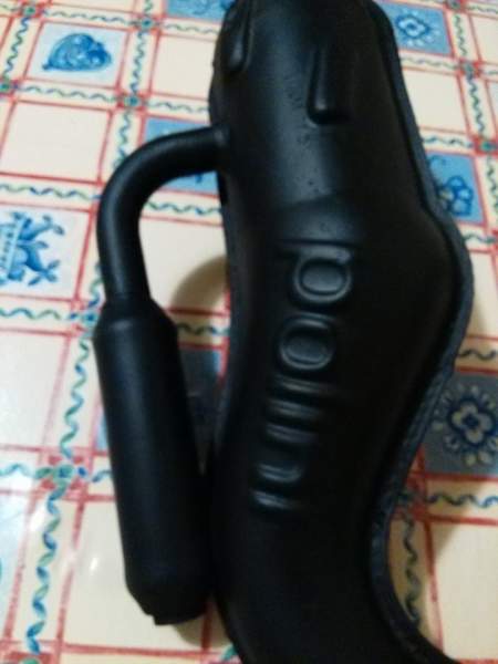

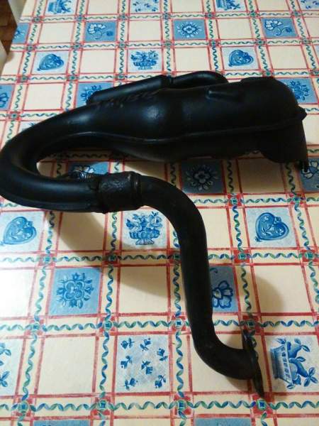

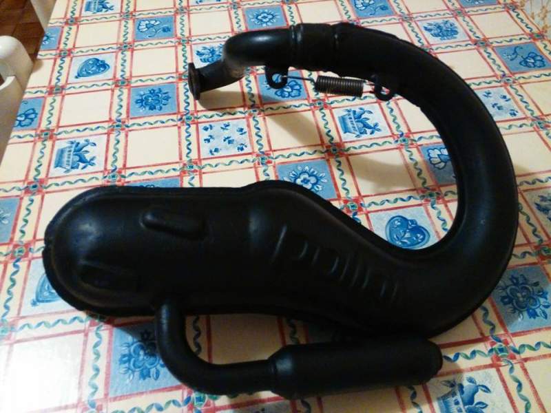

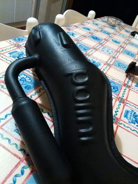

Causa acquisto sbagliato ( non monta sulla mia PK salvo modifiche strutturali ) vendo per 50 Special o Vespa 50 faro tondo L,N,R marmitta Polini usata poco e ben tenuta a € 40,00 ( quello che l'ho pagata ! ) + spese di spedizione. Nuova ne costa € 110,00 !! Vero affare! Contattatemi qui o per telefono al numero 338 / 8201344. Grazie.
ah.... cavolo...!!! no, non ci penso neanche..! Quella paratia da rigidità al telaio..., non mi va di comprometterlo...! niente da fare allora...! la vendo! Se a qualcuno interessa... la vendo a quanto l'ho pagata : € 40,00 + spese di spedizione.
Ciao a tutti , secondo voi.... questa marmitta Polini ( era su una Special ma è stata usata poco..) si può montare anche sulla mia PK 50 XL ? Ho già sù 102 DR, carburatore 16/16, rapporti lunghi. Credo dovrò sacrificare la ruota di scorta, vero ..? Allego qualche foto . grazie per l'aiuto!
