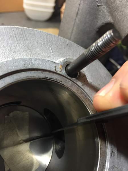

  1. Provo senza spessore sotto la testa e 0.8 sotto il cilindro?
  2. Si, lo avevo gia utilizzato, ma non saprei fino a quanto scendere con lo squish. ho visto che comunque misurando senza spessore alla testa era sempre superiore a 2 perché con lo stagno da 2 non toccava neanche. provo a chiudere tutto così e misuro di nuovo la camera con l'olio. poi vi rompo di nuovo.
  3. Grazie GT 1968, mi consigli quindi di chiudere con 0.8 sotto e 0.7 sopra, o pensi sia meglio abbassare un po' gli spessori per diminuire l'altissimo squish (sicuramente superiore a 2) e il rdc che mi hai calcolato 9:1?
  4. Hai visto la misura della camera? hai consigli? - - - post uniti in automatico dal sistema - - - Per pistone grippato

  9. Misurato volume camera di scoppio con 8.0 sotto il cilindro e 0.75 sotto la testa 24,23 ml di olio, meno 1,85 ml (volume filetto candela) = 22,38 ml e fin qui penso tutto bene, ho misurato l'olio inserito è riasciugato tre volte. A questo punto già che ho tutto in mano ed un po di tempo provo a misurare lo squish con l'anello da 0,75 sotto la testa e il filo di piombo da 2 mm non tocca neanche. per curiosità tolgo lo spessore da 0.75 da sotto la testa e il filo da 2 mm non tocca ancora. AIUTO! Come vado avanti?
