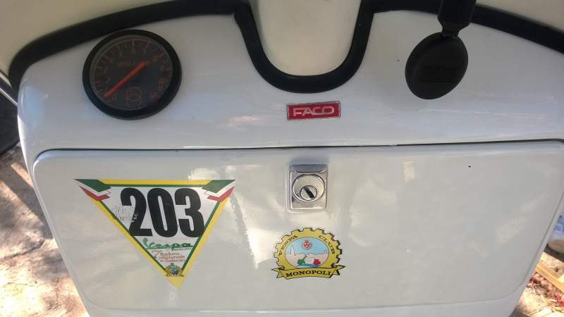

  3. Ricordavo male il fondoscala che è a 12000. Anche se è marchiato Gilera è un CEV. Lo presi per prova a 10 euro per testarlo per poi comprarne uno più bello ma con le stesse caratteristiche. Alla fine è rimasto quello. Allego una foto.
  4. Lascia stare il primo contachilometri perché anche se non c'è scritto è adatto solo ai quattro tempi. Cerca di trovare un vecchio cev a 12 volt . Inoltre se non erro devi prendere il 6p o 6 poli che sarebbero le bobine dell'accensione elettronica del px ( su quelli a puntine non dovrebbe funzionare). Io ne ho montato uno con fondoscala a 10000 e va benone
