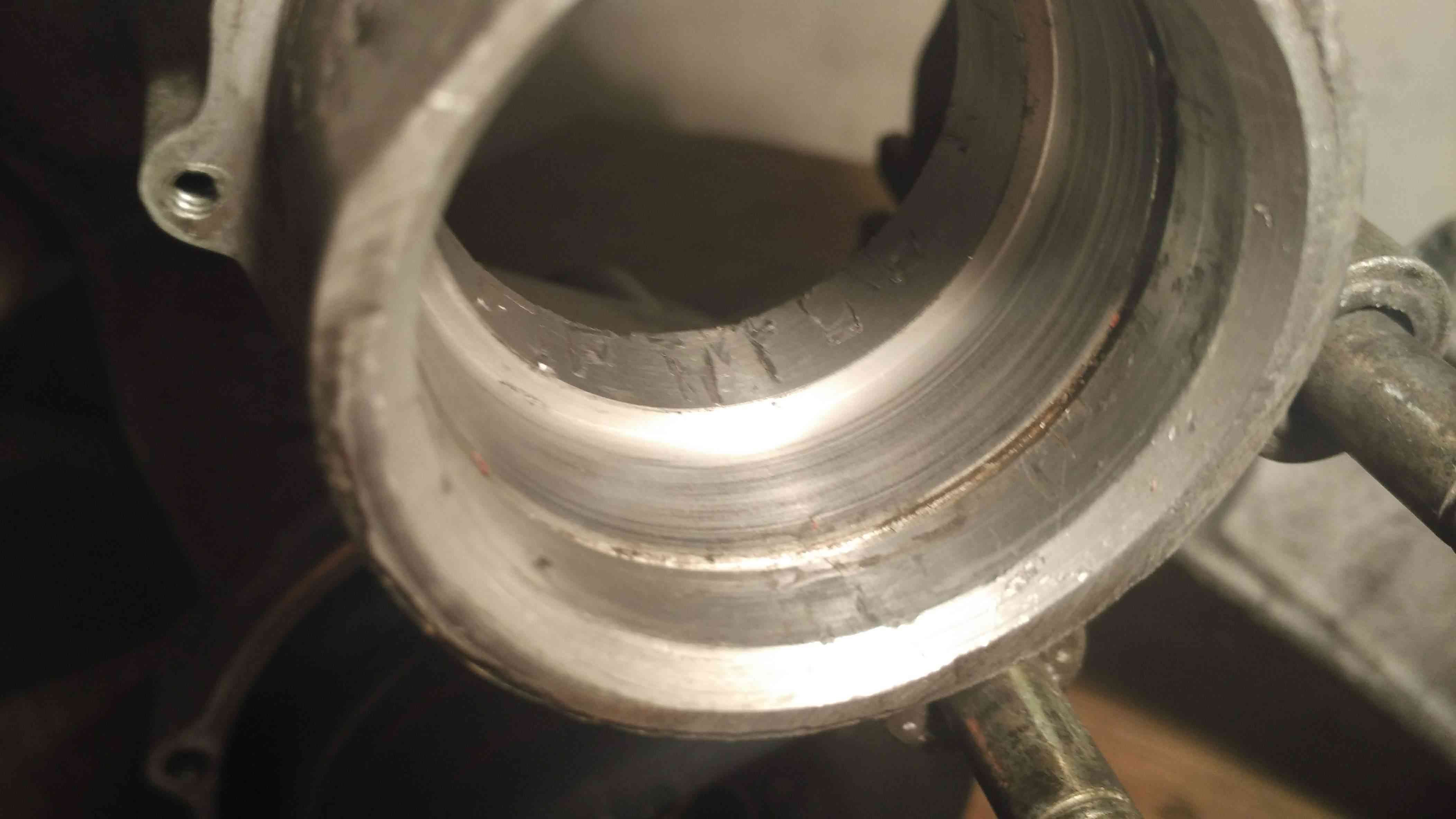

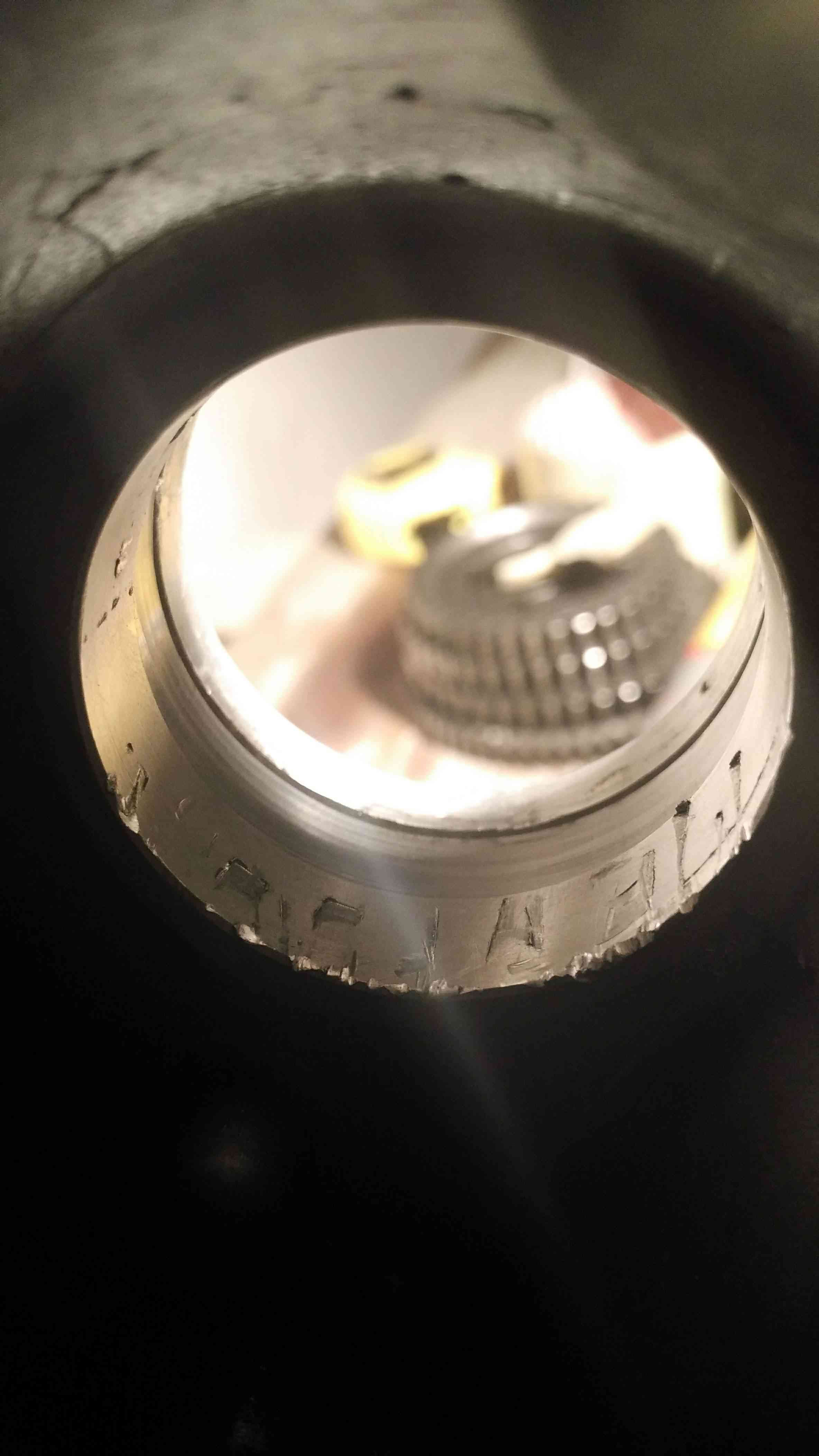

Buonasera a tutti. Non ho praticamente mai scritto in questo forum ma ne sono un assiduo fruitore avendo per la prima volta revisionato da solo il blocco motore della mia Vespa PX Millennium questa estate grazie ai tanti consigli che ho trovato qui. Dopo tutta l'estate con la Vespa ferma e poche centinaia di chilometri fatti, con grande frustrazione, stasera mi sono reso conto che molto probabilmente dovrò riaprire. Non mi è ancora del tutto chiaro quale sia il problema, sono qui per chiedere un vostro parere ma per farlo vi devo raccontare brevemente la recente travagliata storia della mia Vespa. L'anno scorso ho chiesto a un conoscente che dovrebbe saperci fare con i motori di farmi una revisione generale al motore, montare un Polini 177 e un albero anticipato. Il motore di per sé andava abbastanza bene, ma ho notato che il cambio era diventato molto rognoso. Potevo cambiare solo facendo la doppietta e da fermo era un impresa passare da seconda a folle (con il senno di poi ho capito che la frizione trascinava). Dopo 3-4000 Km è esploso il parastrappi mandando pezzi di molla per tutto il carter. Questa volta mi sono messo di buona volontà e, anche grazie a questo forum, sono riuscito a riparare tutto da solo, convinto che con una revisione completa (cambio cuscinetti e montaggio con tutti i crismi) anche il problema al cambio si sarebbe risolto. Mi sbagliavo, dopo aver richiuso tutto con il parastrappi sistemato il cambio aveva esattamente gli stessi problemi. In più, cercando di capire meglio qual'era il problema, mi rendo conto che la frizione trascinava portando lentamente la Vespa avanti in prima con la frizione tirata e con me sopra. Dopo un po' di valutazioni do la colpa alla frizione 8 molle e 4 dischi originale e decido di montare una 7 molle 3 dischi che da quello che ho letto qui dovrebbe staccare meglio. Effettivamente noto qualche miglioramento, soprattutto quando sono in marcia, ma purtroppo da fermo il passaggio tra seconda e folle è ancora tragico e in prima con la frizione tirata la Vespa va ancora avanti. Inoltre, facendo qualche prova, mi rendo conto che a motore spento, in prima marcia, con la frizione tirata, spostando la Vespa avanti e indietro incontro abbastanza resistenza e sento dei tac-tac sinistri dal motore. Decido che l'unica spiegazione può essere che la campana della frizione, quanto tirata, va a strusciare contro il lamierino o i ribattini del parastrappi. Apro quindi il carterino della frizione pensando di trovare segni evidenti di questo strusciamento ma sia la campana che il parastrappi sembrano apposto. C'è da dire che da quando ho cambiato il parastrappi ho fatto 3-400 Km e 50 Km da quando ho montato la frizione nuova quindi forse non hanno ancora fatto in tempo a segnarsi. Guardando la campana della vecchia frizione 8 molle i segni di strusciamento sono molto profondi ma non posso stabilire se sono stati fatti dal parastrappi quando stava per esplodere o ha continuato a lavorare male anche dopo averlo sistemato. Rimonto momentaneamente la frizione per fare qualche prova e mi rendo conto che innestando la marcia, con la frizione tirata al massimo, faccio quasi fatica a far girare il tamburo a mano e sento dei tac-tac evidenti. Quindi rismonto la frizione e provo a far girare l'albero primario sia in folle che in marcia e scopro che fai dei rumori terribili, per cui ho fatto questi due video da cui si può sentire chiaramente di cosa parlo. https://youtu.be/dMkB29McqnI https://youtu.be/LwatPAL0A7A Sto iniziando a prepararmi psicologicamente a dovere riaprire ma prima mi piacerebbe tanto riuscire a capire quale può essere il problema. Da cosa sono dovuti secondo voi quei rumori? Potrebbe essere la primaria che struscia contro il carter o il cuscinetto andato? Anche se così fosse, perché quando monto la frizione e la tengo tirata al massimo il tamburo ha così tanta resistenza per girare (molto più di quando la frizione è smontata)? Le cose sono correlate? Vi ringrazio tanto, scusate se mi sono dilungato ma questa Vespa è una storia infinita. Ce l'ho da 5 anni e non c'è stato un solo momento in cui non ha avuto problemi e non ci abbia dovuto spendere tempo e denaro. Inizio davvero a demoralizzarmi. Fabio -

In effetti questo semplificherebbe molto le cose, anche considerando che ho contattato vari rivenditori di cuscinetti ma finora non sono riuscito a trovare un paraolio adatto alla sede in caso di rettifica. L'ultimo consiglio che vi chiedo e' se secondo voi puo' valere la pena fare un tentativo installando il paraolio nella sede originale danneggiata, magari mettendo un po' di mastice specifico. Se avessi delle perdite potrei aggiungere il paraolio esterno e tappare il forellino a motore montato in un secondo momento. Vorrei capire se vale la pena provare o sarebbe solo una perdita di tempo dato che per mettere il paraolio esterno dovrei cambiare il tamburo (ho letto che farlo tornire per adattarlo non conviene) e dato che l'ho cambiato 6 mesi fa speravo di poterlo evitare. Grazie di tutto, siete fantastici. Fabio -

Con la stessa profondità ho trovato questo con misure 27x43x10 ma l'ho trovato negli Stati Uniti, quindi con tempi e costi di spedizione più alti. Comunque se la profondità inferiore di 1mm fosse un problema potrei prendere questo. Il tipo di paraolio e' quello giusto? Grazie -

Ciao @snaicol e @casabis, il paraolio originale dovrebbe essere di misura 27x42x10. Il più' simile che ho trovato e' questo del 27x43x9. Secondo voi 1mm in più di diametro esterno per la rettifica e 1mm in meno di profondità andrebbe bene? Purtroppo con la stessa profondità non ne trovo. Grazie ancora per il supporto! Fabio -

Ciao a tutti, ieri ho aperto una discussione (link) dopo aver gravemente rovinato la sede del paraolio interno del mio PX MY e aver trovato questo thread mi ridà un po' di gioia. Rispetto a dover rettificare la sede interna, la conversione a paraolio esterno sarebbe per me molto più semplice e economica. Mi confermate che rispetto alla configurazione originale non ci sono svantaggi sostanziali? Eventualmente, dato che anche la sede esterna non è proprio immacolata, cosa ne pensate se per aumentare la tenuta montassi sia il paraolio interno (magari mettendo un po' di mastice sui solchi) che quello esterno (chiudendo il forellino)? Montare entrambi i paraoli avrebbe qualche controindicazione? Grazie mille! Fabio -

Grazie mille per le risposte. La mia paura è che qualcuno potesse dirmi che dovevo buttare il carter. Nei prossimi giorni andrò in un centro rettifiche per capire che lavori possono farci e quanto mi può venire a costare. C'è anche chi mi ha consigliato, invece di cercare un cuscinetto più grande, di fare installare una boccola. Chiederò a loro cosa mi consigliano tra le due soluzioni. Spero solo di non doverci spendere troppo. Vi terrò sicuramente aggiornati. Grazie ancora! -
Ciao a tutti, è il mio primo messaggio nel forum ma lo seguo da tanti anni. In particolare lo sto usando molto ultimamente avendo deciso di aprire il blocco motore da solo della mia Vespa PX 125 My per revisionare il parastrappi che è letteralmente esploso lasciando pezzetti di molla in giro per il carter. Avendo il blocco aperto ho ben pensato di dare una revisione generale cambiando tutti i cuscinetti, e qui viene il dramma. Sono partito dal cuscinetto del mozzo ruota che nel PX My ha il paraolio all'interno. Non avendo mai tolto un paraolio prima di stasera ho provato per prima cosa ad usare una pinza, ma poi, non avendo avuto successo, ho avuto la brillante idea di martellare un cacciavite a taglio tra il carter e il paraolio, ignaro dei danni che avrei arrecato al carter. La situazione è quella che si vede in foto. Ho provocato un danno irreparabile? Se montassi tutto così com'è mi ritroverei con le ganasce piene d'olio? Grazie a tutti, spero siate comprensivi, mi sto già maledicendo da solo... Fabio Edit: ho trovato questa vecchia discussione in cui si dice che è possibile montare il paraolio all'esterno come nei vecchi modelli, lasciando la sede interna inutilizzata. Sono salvo?
