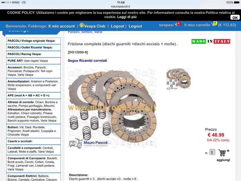

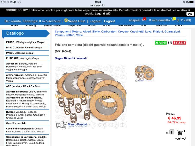

  22. Anche io sono indirizzato verso il secondo kit. Non capisco come può essere che la frizione che ho appena tolto ha disco guarnito in testa-liscio-guarnito-liscio- guarnito che lavora sul piatto in fondo. Totale, 3 guarniti e 2 lisci...
  23. Già che ci sono, perché il kit ha 3 dischi in acciaio? Smontando la mia frizione ci sono due dischi d acciaio, il terzo è quello fissato all ingranaggio. - - - post uniti in automatico dal sistema - - - Innanzitutto grazie dell interessamento architect, pascoli li suddivide x telaio ( o numero motore non l ho mica capito) - - - post uniti in automatico dal sistema - - - Uno spaccato della frizione aiuterebbe molto ma non lo trovo.... - - - post uniti in automatico dal sistema - - - Pascoli x il primo dice, vs2t-vs3t-vs4t-vs5t>0063168 per il secondo, vs5t 0063169>00122089 ma tipo su zangheratti (ricambi vespa) non coincide...
  24. Nella terza foto ci sono i vecchi dischi che c erano su adesso, voi direte, facile così basta che li confronti con quelli in foto...però visto che avevo una noia alla frizione vorrei essere sicuro che quelli montati prima fossero quelli giusti.
  25. Ciao ragazzi, prima di fare un ordine sbagliato chiedo a voi. Devo sostituire i dischi frizione al mio gs 150 vs5 anno 1960. Saranno i primi nella foto o i secondi???
