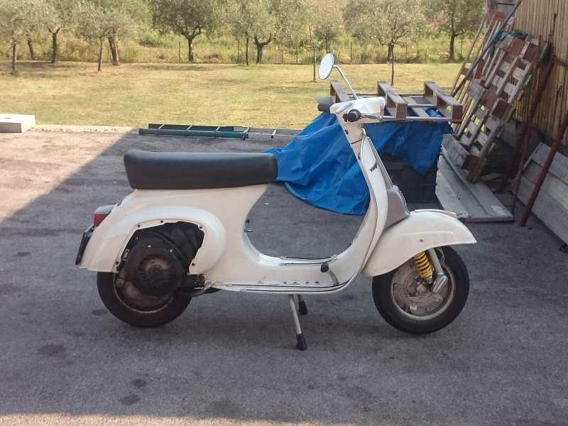

ma nel 1981 il biancospino non era un colore originale ? Perchè dici che non lo è ? forse ho capito male io comunque se ti può tornare utile ti lascio una foto della mia special sempre del 1981 biancospino
