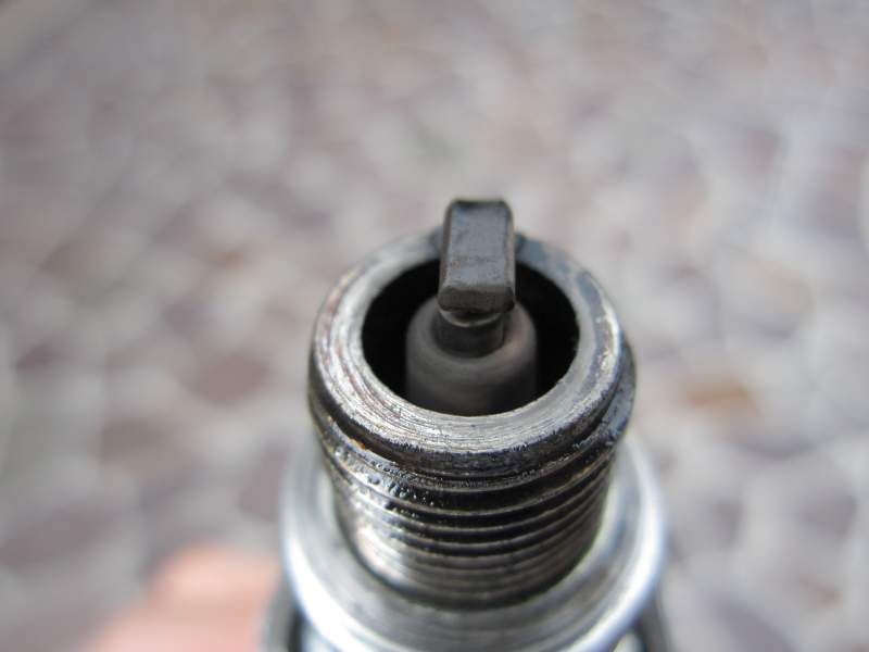

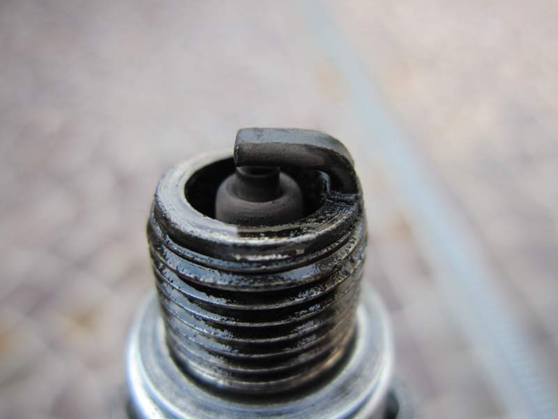

  1. ciao a tutti l'anticipo era ok il problema era la carburazione troppo grassa posizionando lo spillo sulla 1 tacca partendo dall'alto le cose sono migliorate poi aggiustando con i getti ho affinato il tutto ora i la vespa segna tra 115 120 di contakilometri non so se sia tanto o poco ditemi voi in uscita dalle curve tira bene anche in quarta ora monto getto max 110 min 60 la candela vedi foto

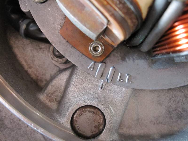

  2. un amico mi dovrebbe prestare una pistola stroboscopica cosi lo posso regolare a dovere ... spero che il problema sia quello vi faro sapere

  7. secondo voi comè la candela è una champion L82C
