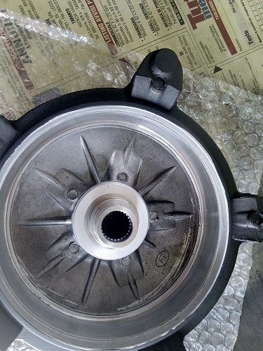

    Skipper nautico

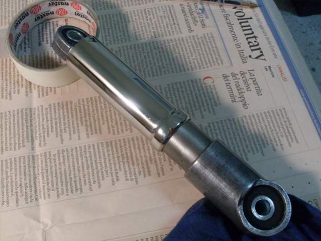

  1. Certo, hai ragione perfettamente! Capito, grazie!

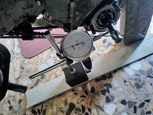

  5. Ho risolto il problema cambiando il piatto ganasce con un altro 991815 originale, paraolio e tamburo. Quest'ultimo l'ho comprato FA Italia presso un concessionario Piaggio, stante la difficoltà (o forse, l'impossibilità di trovare oggi tamburi Piaggio) con la speranza che non dia problemi. Già che c'ero, ho verificato anche l'eccentricità dell'asse ed ho trovato 8 centesimi. Problema risolto.
  6. Si, al loro posto ed assolutamente saldi nella fusione; piuttosto, uno dei due, ha evidenti segni di strisciamento ed è pure storto! Resta la domanda su come sia stato possibile un problema del genere...

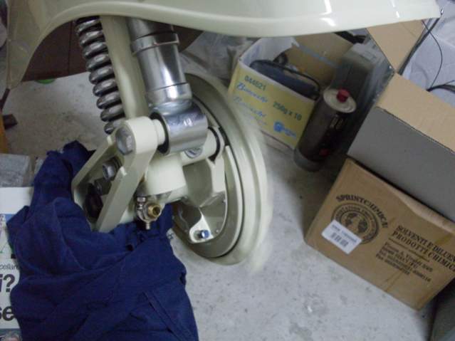

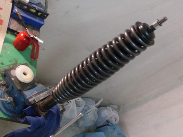

    Ciao Ignaz, volevo farti vedere delle foto di ammortizzatori trattati come sopra scritto, ma mi fa caricare una sola foto: si riferisce al posteriore di una GL restaurata 4 anni fa. Queste invece sono di VB1:Posteriore Anteriore ~ Circa il parastrappi, anche se penso che avrai già risolto, devi forare con punta da 3 mantenendoti dritto. - - - post uniti in automatico dal sistema - - - Ignaz scusa l'ordine ma le distribuisce a caso... Comunque, anche se penso possano essere individuate, due sono di una GL e due di una VB1
