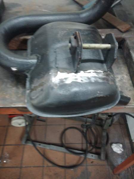

Sicuramente non mi sono espresso bene la mia Vespa e una 125 con gt 177 dr e montato la testa polini i 90 li ha fatti con la marma drt nuova di pacca con la marma modificata col foro da 32 85 km orari li ha fatti con la 3° marcia non ho messo la quarta perché avevo paura a tirare la Vespa a fondo scala quanto riguarda la megadella il mio amico mi ha detto che gle l'anno preparata per montarla nella Vespa 125 originale poi altro non so appena trovo una marma originale 125 la proverò se pensi che il foro che ho fatto e grosso posso riaprire la marma e chiudere il foro e farne qualcuno più piccolo per me non è un problema Ok facciamo così riapro la marma e chiudo il foro grosso dimmi quanti fori devo fare nella paratia e che diametro ora posto la foto della mia marma. - - - post uniti in automatico dal sistema - - - ecco qua questa e la marma che ho modificato posso richiudere il foro e farne dei piu' piccoli dimmi tu tanto questo lavoro lo faccio in garage a costo 0 da me ho tutto l'occorrente -

poeta io sulla mia marma ho effettuato questo lavoro spero che la foto si sia caricata oggi ho fatto un paio di prove con questa marmitta la vespa tira bene tutte le marce la terza lo tirata fino a 85 poi e come se e intervenuto il limitatore la quarta non lo neanche messa quindi devo mettere il getto 112 come da te consigliato rumore discreto torno a casa smonto e monto una marma mega prestata da un amico molto piu' rumorosa quasi insopportabile la terza a 60 si e fermata solito limitatore sicuro serve un getto oltre il 120 ma ripeto molto rumorosa torno a casa smonto la mega e monto una marma drt che ho a casa nuova di pacca la vespa tira tutte le marce ma non fa piu' di 90 in quarta rumore classica marmitta originale dalle prove che oggi ho fatto deduco che la vespa va bene con la modifica del foro da 32 come in foto tu mi hai consigliato di buttarla ,ma a mio parere va molto bene devo solo adeguare il getto perche' il 108 e piccolo 112 credo che dovrebbe bastare vi faro' sapere appena lo monto . - - - post uniti in automatico dal sistema - - - questo e il lavoro che ho effettuato -

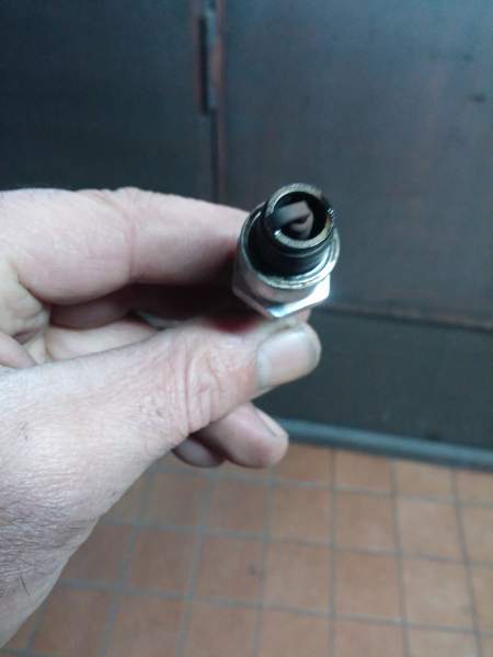

:banana:ragazzi sono contento ho fatto il mio primo giro in vespa non superando i 60 km orari dato la prima accensione di colpo si e messo a piovere e mi son dovuto ritirare a casa tutto bagnato ma contento asciugo la vespa prova candela posto le foto per un vostro consulto attendo vostre risposte grazie
Ok risolto dopo aver scritto il messaggio mi perudevano le mani e un senso di rabbia per non aver trovato il problema quindi sono sceso in garage ho risolto per l'ennesima volta lo statore e controllato con tester risultato il filo giallonero che porta la corrente alla bobina era rotto a 1 cm dal faston sotto la sua guaina è non si vedeva provato e messo in moto subito problema risolto Ho montato uno spruzzo 108 la candela sembra un po' bagnata che ne dite lascio per adesso così fin che faccio il rodaggio la vite e aperta 2,5 giri miscela fatta a 3 come fumo non tanto che ne dite

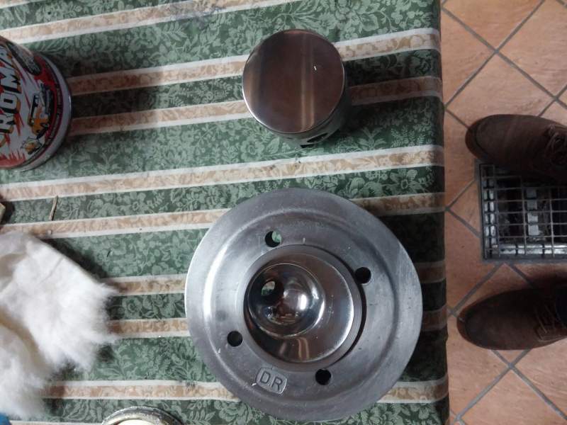

ok oggi mi sono messo a lucidare testa pistone cielo testata e scarico cilindro e togliere gli spigoli vivi nel pistone e venuto bene ma dentro il cilindro viene male come devo fare se passo il drimmel con un po' di pasta abrasiva pensi che si possa fare allego la foto speriamo che vada bene

Come lucido a specchio il cielo della testata
Salve amici oggi ho ritirato il cilindro dopo 3 settimane finalmente e arrivato La testata fa pietà tutta piena di palline in alluminio che presumo dovrò pulire per bene Ora se qualche Buon angelo mi spiegasse gli interventi che si devono fare al cilindro prima di montarlo se c'è ne sono da fare magari domani alzò le maniche e comincio ora sono ansioso di sentire il rumore a ho preso anche un getto 108 con be3

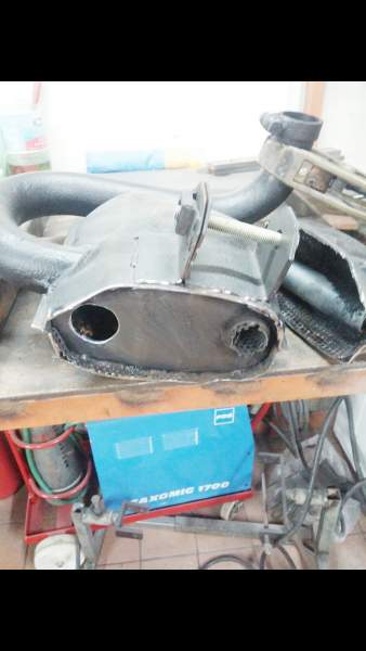

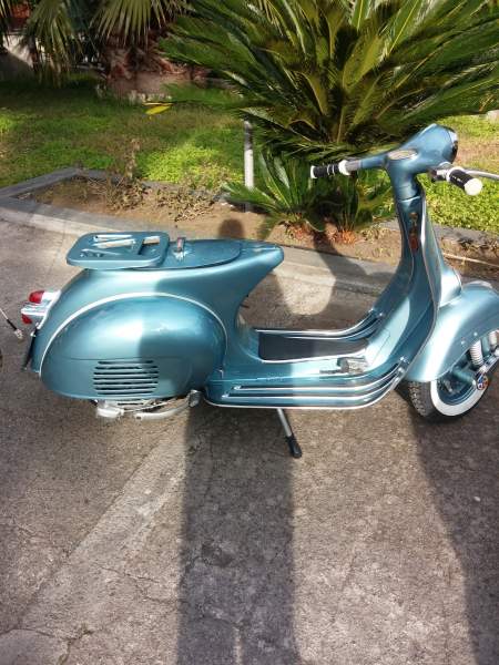

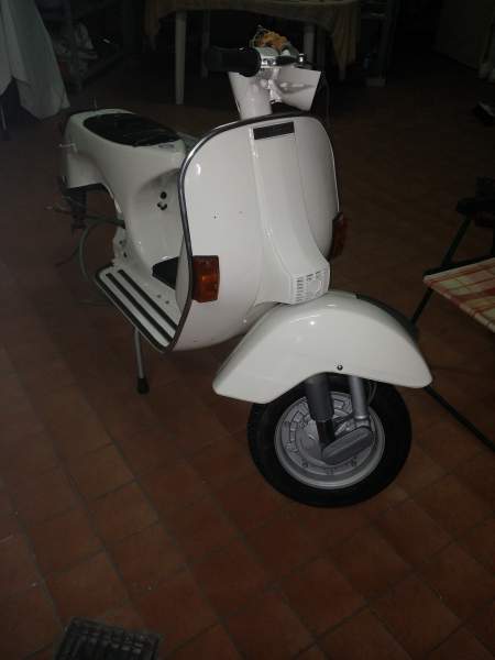

Devo provare dal pc ma è un problema devo passare le foto nel pc per poi caricarle nel forum sempre se funziona boooooo - - - post uniti in automatico dal sistema - - - ok sono al pc adesso provo a caricare qualche foto se mi riesce vi mostro le mie tre gioielli premetto che tutti i lavori di smontaggio preparazione della carrozzeria con sostituzione pedane dove da effettuare saldatura sistemazione di tutto fondo tutto quello che concerne la verniciatura e stata fatta da me anche la revisione motore solo la sabbiatura fatta da un amico e la verniciatura finale fatta dal carrozziere grande amico - - - post uniti in automatico dal sistema - - - ecco il lavoro fatto questo pomeriggio taglio foratura e risaldata speriamo che funzioni in alternativa ho una padella rms nuova di pacca la faro' modificare da qualcuno esperto in materia

Oggi ho modificato la marmitta tagliato forato e risaldata mi spiace non poter postare foto non me lo permette forse perché provo con il cell e non con il pc può essere questo il problema fatemi sapere.
