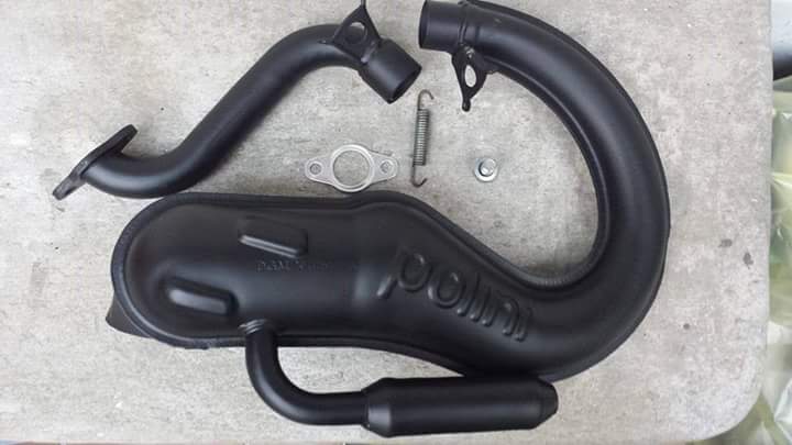

Ciao a tutti, premetto che ho dato un occhiata in ogni dove e chiesto anche gente del mestiere ma proprio non riesco a saltarci fuori con la carburazione per la mia ET3. Come da titolo monta motore originale, cosi come il carburatore 19/19 shb. In aggiunta solo un vecchio modello di scarico Polini banana (quello provvisto di silenziatore ma piccolo e nero per intenderci) C'è chi dice aumentare di 2/4 punti il getto del max (ho provato con un 78 e 80 ma credo sia magra perchè "tossisce" quando prende giri) Sono passato ad un 88 ma gorgoglia, quindi grassa direi. Ora monto un 84 e sembra andare benino, ma la candela ha un colore chiaro e la cosa mi spaventa. Non dovrei avere infiltrazioni d'aria perchè tiene il minimo e con la sua siluro originale andava benone. Che getto dite possa fare al caso mio? Grazie -
Salve a tutti, volevo sapere da voi se questa polini banana è da corsa lunga o corsa corta. Grazie
