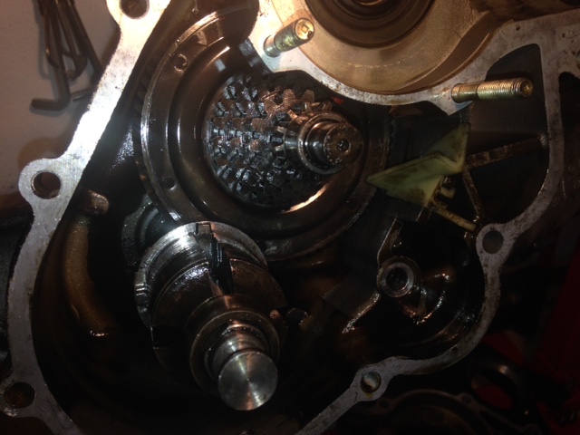

Eccomi di nuovo a chiedere consiglio. I lavori di smontaggio proseguono, ho separato i carter, ho smontato il cambio ma non so come levare l'asse del cambio (vedi foto) Ci sono anche gli ingranaggi accantoche penso vengano via dopo aver tirato via l'asse del cambio Chi mi aiuta? Grazie Claudio

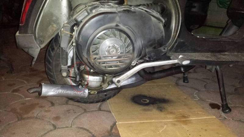

Quindi quella è una guaina con un filo Il filo entra nella scatola del cambio?
Il tubo che esce dalla sinistra della scatola del cambio cerchiato in rosso a cosa serve? Gli esplosi mostrano solo un cappuccio in gomma e una boccola che si avvita sulla scatola ma senza il tubo . Chi mi illumina?
