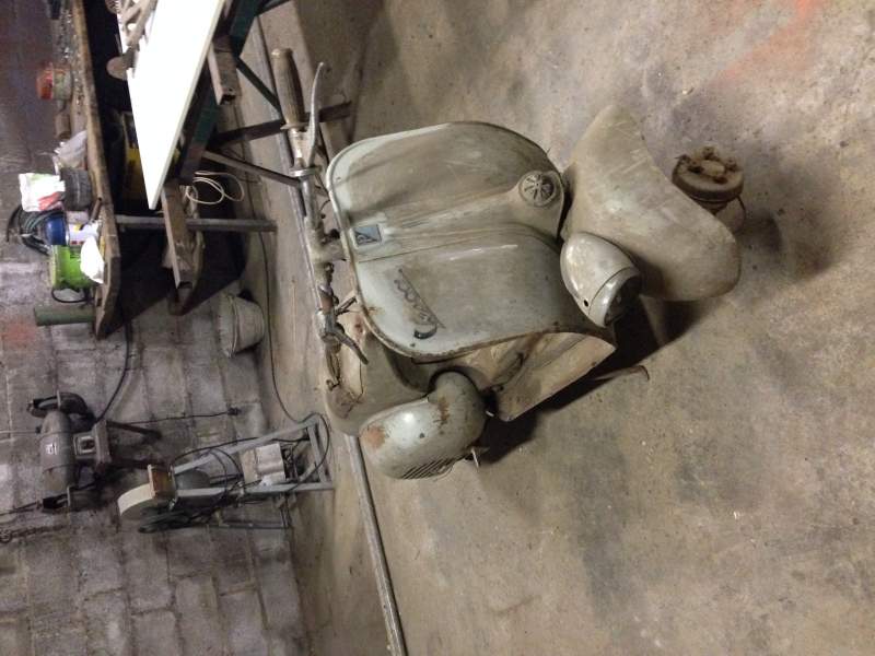

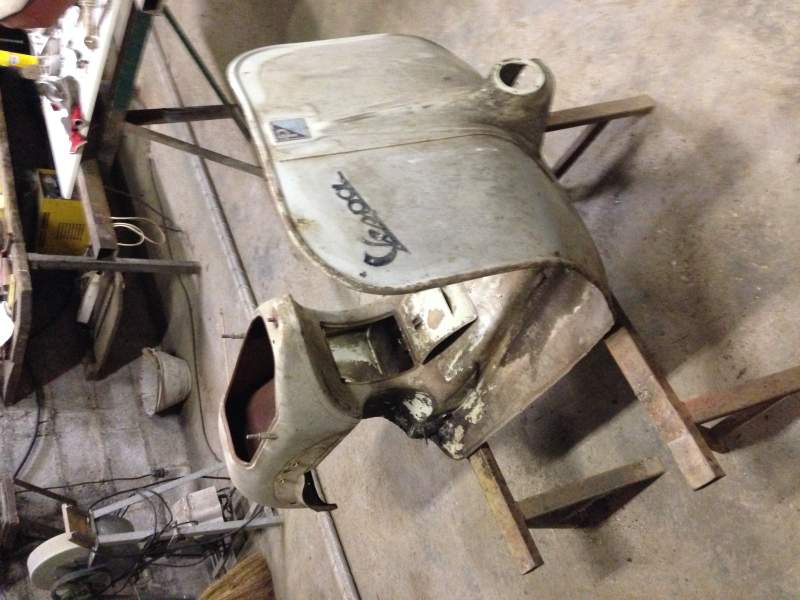

  8. ciao fioi!! nel weekend ho praticamente tolto il 90% della ruggine con cif, acido e company!! il problema è adesso però..non posso lasciarla cosi, devo usare un prodotto per fermare l'avanzamento della ruggine Inizialmente l'idea era quella di usare fidoil (o owatrol), pennellino, 3 4 passate e poi paglietta e cif per uniformare ma non è fattibile, ci sono troppi punti di ruggine e diventerebbe un lavoro infinito. In settimana quindi vorrei passare in colorificio a chiedere di una vernice trasparente con fosfati di zinco che mi fa effetto antiruggine: l'idea è quella di dare la vernice su tutto il telaio, quindi, non più solo sui punti di lamiera nuda. Voi che dite?..Dispiace anche a me passare di trasparente sopra il colore originale, però non mi viene in mente altro.. Qualche idea?
  9. pennello, lo lascio un pò agire e poi paglietta..ovviamente non basta una passata

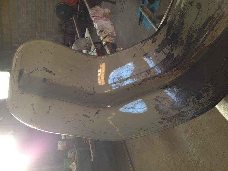

  11. Ciao a tutti!! ho iniziato da un paio di mesi il restauro della vespa in oggetto. Dopo lo smontaggio e la classica passata di CIF ho preso la decisione di tentare il conservato. Ho quindi iniziato la rimozione della ruggine con acido muriatico e i risultati sono molto buoni. L'idea è quella di rimuovere la ruggine fino alla lamiera nuda, trattare con inibitore e bloccante, ma non riverniciare...sinceramente a molti non piacerá, ma io voglio tenerla cosi!! Volevo chiedere se qualcuno ha giá tentato una soluzione simile, e se conosce dei buoni prodotti inibitori e bloccanti da utilizzare... Un'idea che mi é saltata in testa è inoltre quella di verniciare o smaltare con trasparente sopra l'antiruggine...qualcuno ha giá provato? Grazie
