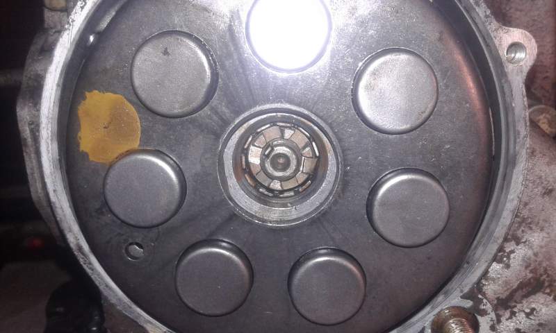

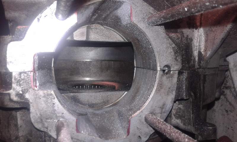

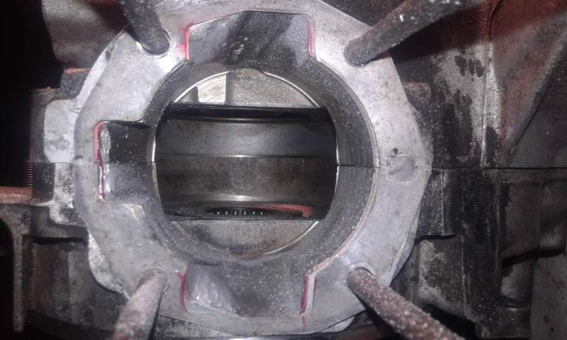

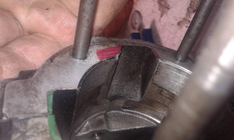

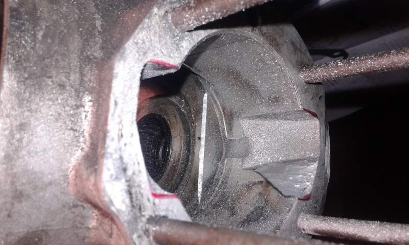

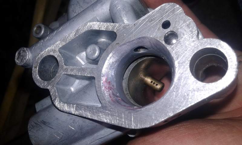

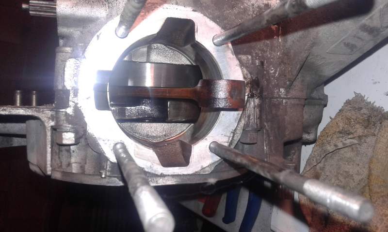

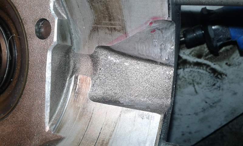

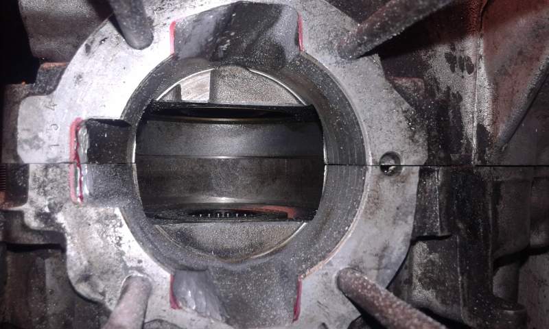

  11. ho deciso che era il momento di smontare il polini p&p e raccordare il tutto come Dio comanda. Per prima cosa ho rimosso le L creando una sorta di trapezio e su questa base ho iniziato a scavare. è la prima volta che faccio un lavoro del genere quindi non aspettatevi la perfezione ma cercherò di fare il meglio. Dopo ho raccordato scatola carburatore al carter e al carburatore. Ho deciso di tenere il mio da 20 con il cornetto polini visto che il 24 per la cosa è impossibile da trovare e da comprare, se proprio devo cambiarlo prendo un 28. A breve dovrò lavorare sulla valvola e sull'albero, le istruzioni polini dicono di asportare 4mm a destra e 4 a sinistra e lavorare l'albero di 19mm, leggendo le varie configurazioni questi dati sembrano un pò esagerati o sbaglio? prossimo step revisione gruppo frizione, vorrei mettere il kit 7 molle rinforzate più dischi della polini. il pignone per adesso lascio il suo da 21 perchè voglio sentire la differenza tra prima e dopo la raccordatura. Per il parastrappi metterò quello con la doppia molla della 200. Vi allego un po di foto sperando di finire presto e testare la mia COSA:lol: Si accettano consigli

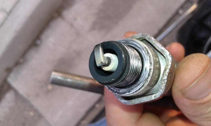

    Non riesco a dare colore alla candela. Sono passato dal 155 al 120 la candela si presenta cosi. Sono magro giusto? Prova della candela con tirata seconda e terza senza esagerare troppo perche sto ancora a 300 km di rodaggio. Polini pep 160/be5/120, anticipo poco prima di it, cornetto polini senza filtro a scheda. Devo dire che col 115 saliva meglio di giri ora borbotta in rilascio e non sale come dovrebbe.sembra che sia grassa
