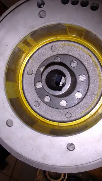

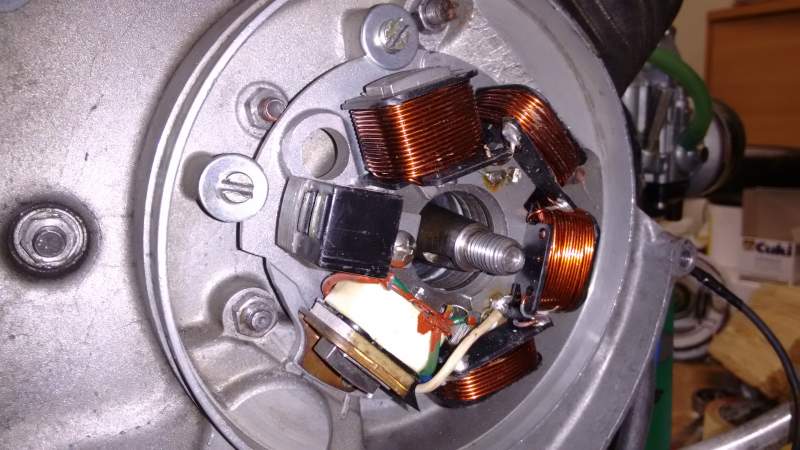

  3. Volano e statore, eccoli qua. Il volano è l'unica componente made in India, d'altra parte volani 6 poli cono 19 non è così facile trovarne (ok, avrei potuto riconarne uno, ma non so come si bilanci un volano e non penso di avere l'attrezzatura necessaria, fermo restando che avrei dovuto comunque comprare un volano). Comunque il mio problema con l'accensione a puntine è nella luce che genera, che è assolutamente insufficiente per strade non illuminate. Scusate se insisto con questa maledetta accensione, ma ormai non voglio tirarmi indietro.

  5. Poeta: per fortuna riesco a capire tutto, il regolatore c'è l'ho già (ed è lml accidenti, ma era più piccolo di quello dei px quindi sono stato costretto a superare il mio snobismo vespistico) ed ho anche già costruito la staffa per fissarlo nel vano sotto sella. Sartana: si avviava e girava bene, senza sbuffi né scoppiettii. Il problema di questa mia fissa con l'accensione elettronica è che mi serve per la luce dei fari, perché con le puntine luce accesa o spenta cambia poco (poi c'è da dire che tra statore, regolatore, centralina e volano ho speso una bella cifra). Poi ormai è una questione di principio, ho smontato e rimontato la vespa dal primo all'ultimo bullone e sono proprio contento del risultato, non posso fermarmi adesso! Comunque, la centralina è nuova e se la vespa si è accesa dal meccanico problemi non dovrebbe averne. Lo statore aveva un filo cotto, che ho sostituito, e restituisce valori in ohm corretti.

  10. No bè il venditore ha provato solo il volano per scrupolo (perché ha detto che gli erano già capitati dei volani prodotti in India difettosi e quindi li controlla tutti), ma statore e centralina (ducati blu) erano nuovi (fondo di magazzino lo statore). Allo statore ho anche cambiato un filo che era rovinato e misurato i valori, che sono in linea a quanto previsto sul manuale d'officina di modelli simili. Detto questo io, forse sbagliando, come riferimento sul volano ho preso i magneti di forma "strana", quelli diversi dagli altri con la codina per essere chiari. Avevo capito che erano questi a dover corrispondere al pickup nel momento in cui scocca la scintilla. Burbu il volano è ok, è un 6 poli per statore 6 poli! Grazie comunque per l'input!
  11. No no aspetta, mi sono spiegato male mi sa, non i due volani! L'unico dato che mi è servito dell'accensione a puntine è l'anticipo ottimale che avevo trovato. Ho pensato che a quella gradazione (17,5) il volano dell'accensione elettronica si debba trovare con il magnete giusto in corrispondenza del pickup. Quindi ho segnato sul volano la sezione del magnete, l'ho montato e fatto ruotare fino ai 17,5° d'anticipo, riportato la sezione sul carter. Quindi ho tolto il volano e ho potuto notare che il segno era sfasato rispetto al pickup, che avrebbe dovuto essere ruotato ulteriormente in senso antiorario. Se faccio il confronto tra la posizione del magnete a 17,5° gradi dal pms e la sua posizione quando effettivamente si trova sopra al pickup ecco la sfasatura di cui parlavo. Ma il volano dell'accensione a puntine in tutto questo è rimasto sul banco da lavoro! Scusate se non si capisce molto, ma non saprei come spiegarlo
  12. Ciao a tutti, ho ripreso a lavorare all'accensione elettronica e forse ho capito il problema. Come consigliava uno degli utenti intervenuti, ho fatto la prova empirica: ho segnato sul volano il pezzetto corrispondente ai prolungamenti magnetici, ho ruotato fino ai gradi d'anticipo ricavati con le puntine e segnato i riferimenti (sempre dei magneti) sul carter. Da questo è emersa una cosa: il pickup, anche con statore ruotato completamente in senso antiorario, si trova in posizione sfalsata rispetto ai prolungamenti. Diciamo che combaciano parecchi gradi del volano più avanti, tranquillamente 7/8. So che questa prova è mooolto empirica rispetto all'utilizzo di una strobo, ma il problema potrebbe essere questo o il motore dovrebbe girare (male) comunque? Perché in effetti un anticipo d'accensione di 10° sulla mia Vespa non sta nè in cielo nè in terra.
