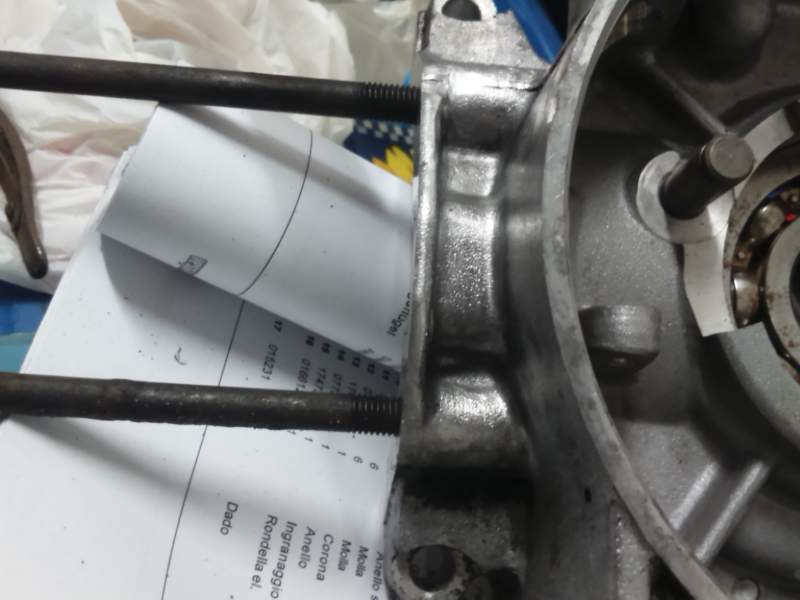

Ho fatto i lavori su carter VLX2M (PX EURO 2) riportando alluminio sui carter, tuttavia a lavori eseguiti mi è parso di non aver fresato l'alluminio riportato ma solo quello originale. Vi mando delle foto. Misurate le fasi: Scarico 172 Travaso 118 Aspirazione: 112/62 Ho eseguito alla lettera le istruzioni fornite con il KIT 3117181 MKIII. Per ora pensavo di partire per questioni di budget, con 20/20 con i getti forniti, eventualmente da adeguare, proverò anche il cornetto polini visto che ce l'ho a disposizione, per ora pignone da 21 denti e padella non catalitica. Per la configurazione finele, budget permettendo, sarà un 24, pignone drt da 23, megadella e anticipo variabile. Sono graditi, suggerimenti per le fasi e consigli sull'elaborazione Cico

Ciao ragazzi, sto eseguendo più o meno lo stesso tipo di elaborazione, per ora ho solo riportato alluminio ai carter poichè ho carter VLX2M quindi manca un po' di alluminio per poter allargare i travasi senza bucare. Dopo taglierò l'albero originale come da istruzioni Malossi. Ho dei dubbi su quanto aprire la valvola. Quanto devo aprire? Le istruzioni Malossi mi risultano poco chiare. Mi aiutate a capire quanto aprire? Naturalmente dopo aver aperto misurerò le fasi, ma come prima lavorazione quanto toglo in alto e quanto in basso? Grazie dei consigli
