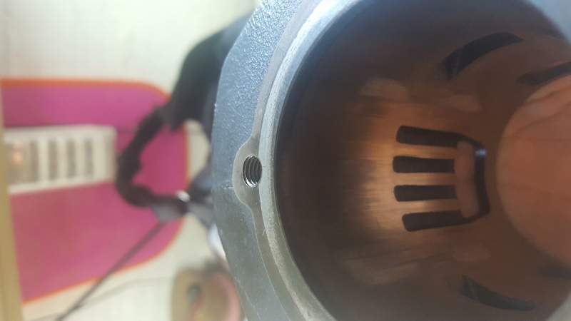

  15. Aggiornamento non so se ho fatto bene....ho provato a togliere la fascia che era molto dura e ci sono riuscito e ho passato una leggera mano ci carta vetrata nel binario dove viene inserita la fascia elastica...e adesso ruota senza essere bloccata Inviato dal mio SM-G920F utilizzando Tapatalk
  16. Ora mi chiedo se vale la pena portare questo cilindro in rettifica o comprare un 102 polini in ghisa....so di avere un carburatore piccolo in fatti volevo prendere un 19. Se prendo il polini posso fare tranquillamente il rodaggio con il mio carburatore e vedere se sono magro? Inviato dal mio SM-G920F utilizzando Tapatalk

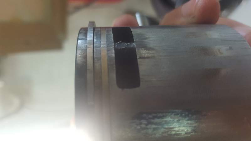

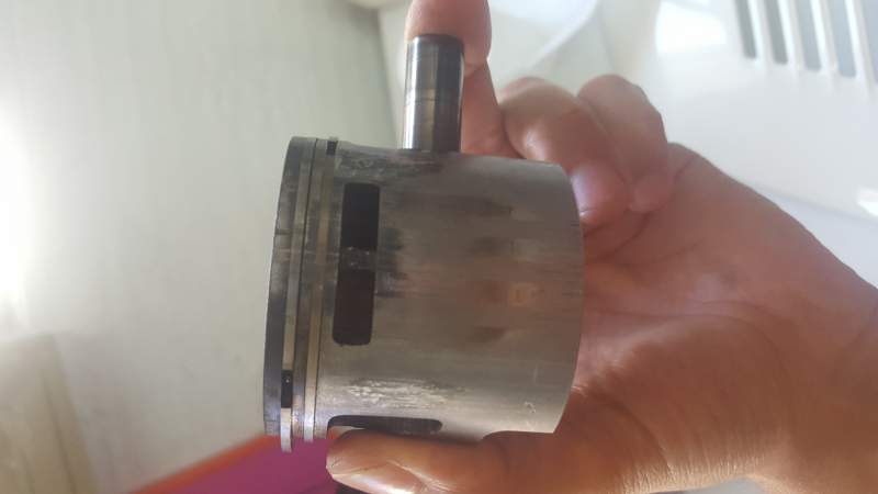

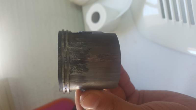

  18. Salve a tutti. Mentre stavo percorrendo un rettilineo ad una velocità secondo me tra i 65/70 orari....ho dovuto frenare perché una moto mi a chiusa la strada così ho chiuso l'acceleratore. In seguito si è bloccata la ruota e si è spento, ma in tempo avevo tirato la frizione. Dopo una ventina di metri ho rilasciato la frizione e si è rimesso in moto subito percorrendo la strada verso casa sentivo un rumore di fasce.....vorrei capire perché questa ipotetica scaldata/grippata? - - - messaggi uniti in automatico dal sistema - - - Adesso vi faccio vedere il colore della candela e il gruppo termico olympia....ce da dire che quando ho comprato questa vespa già montava questo cilindro come vedete qui la fascia si è incollata alla sua sede per adesso non ho voluto provare a staccarla perché è dura. - - - messaggi uniti in automatico dal sistema - - - Vi elenco cosa monto: 102 Olympia Albero motore rms tipo originale Carburatore 16.16 sempre già trovato con la vespa 22/63 Marmitta siluro sito Poi inseguito cambiando la campana ho fatto una revisione completa al motore

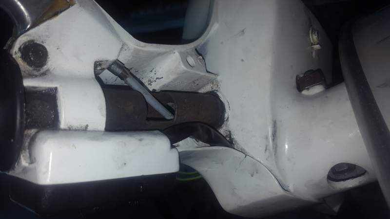

  24. Buona sera a tutti....qualcuno mi può dire se sono montati in modo corretto il cavo e i fili del devio luci. Ho visto foto su internet ma il cavo del freno e montato diversamente da come ho fatto io anche se secondo me sembra il metodo migliore e pulito. - - - messaggi uniti in automatico dal sistema - - - ....poi come al solito perché con il telefono le foto si girano sempre?
