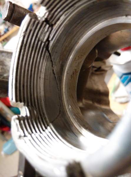

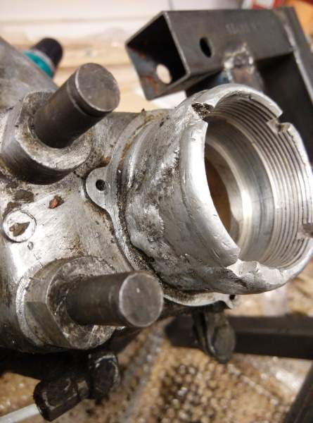

ciao Senatore, il restauro è oggi ad un buon punto, sono al "rimontaggio"... ma ho poco tempo e quindi dilazionerò l'invio delle foto delle varie fasi . Giusto per dare un segno del progresso nel lavoro, posto subito le foto del motore rimesso a nuovo con la cuffia fosfatata in modo "casalingo" e del telaio verniciato colore piaggio 400 col bordoscudo in fase di montaggio. - - - post uniti in automatico dal sistema - - - Ed ecco un po' di motore in condizioni originali e ..... "dopo la cura".... Veramente mal messo, grippato più volte, con paraolio fusi, carter rotto e risaldato nella sede del cuscinetto ruota.

Ciao, vorrei postarvi 2 foto della sede del cuscinetto ruota della VNB6 che sto restaurando. Come potete vedere, la sede del cuscinetto si era rotta ed è stata (secondo me malamente), risaldata. Avete qualche consiglio da darmi per sistemare al meglio? Rimonto il tutto e lascio così? grazie a tutti lorenzo
