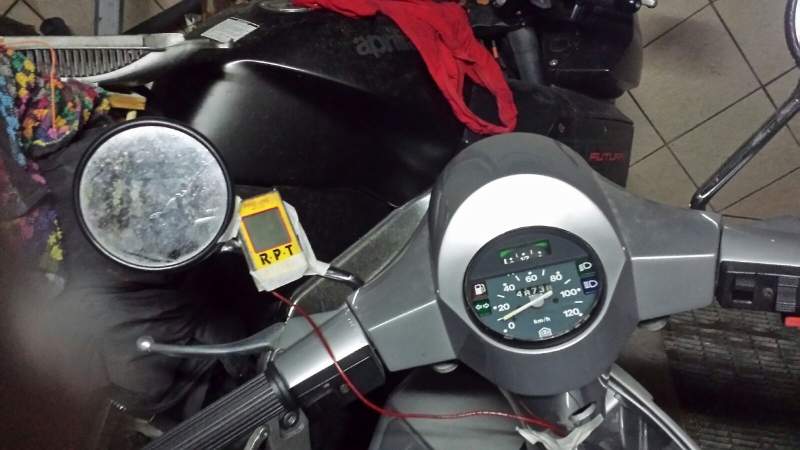

    Seee, magariii!! Ti avrei già chiamato per il caffè promesso. Ormai stiamo sconfinando nella filosofia pura, oppure c'è qualche defaiance che mi vogliono nascondere. Il proprietario della Vespa la prova spesso e ne è entusiasta, io l'ho provata 3 step fa e devo dire che mi piace. Però ... voglio attaccare il GPS sul manubrio, è vero, a 107 di tachimetro auto si allontanava con disinvoltura ma .....non mi fregano più il contakm o accativanti sound di scarichi mandrakiani, VOGLIO la prova GPS ed il confronto con i dati del 200 originale, oltre durata ed affidabilità, per poter dire ... ne vale la pena. A presto.

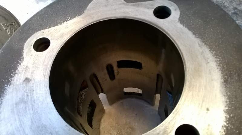

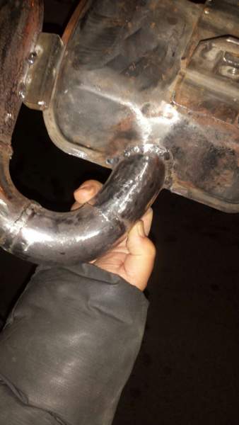

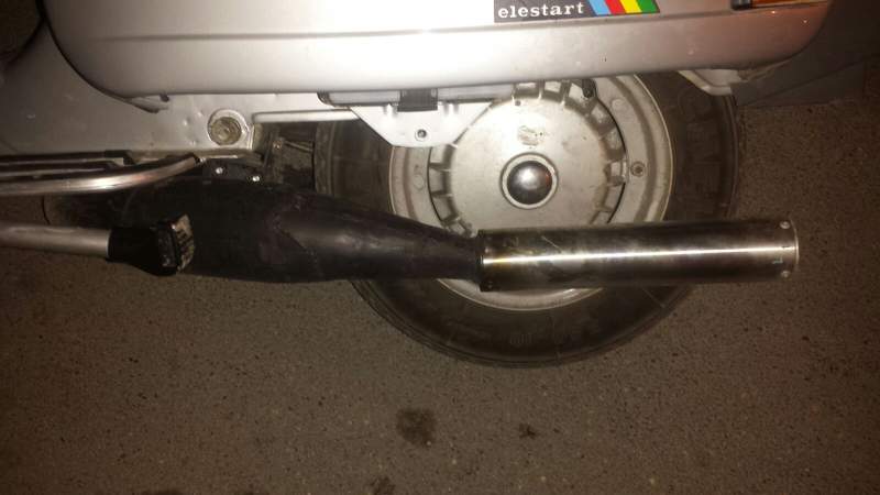

    I pasticci non sono ancora finiti, bocciate l'espansione (troppo vistosa) a la Touring (necessita di eccessivo ritardo d'accensione per cautelarsi da smagrimenti), in attesa dello spinotto pistone tappato, nel dubbio per sbagliare l'acquisto di una delle varie marmittedella in commercio, sono iniziate le sevizie sul padellino. La Vespa non me la mollano ancora ... io sono sempre pronto con GPS carico. A presto

  11. Chissà da quale alluminio riciclato li fanno. Sarebbe interessante flexarlo per verificare bolle d'aria e impurità nella fusione. Ciao

    Non abbiamo ancora spaccato!! Il tempo passa ma stiamo ancora ciurlando nel manico; si ripetono upgrade e test con espansione/Touring/padellino originale e poi modificato. Devo dire che mi stavo stancando però, alle ultime prove mi sono riemozionato. La pasta verde è finita miseramente nella marmitta e l'alternativa ha del terrificante, non ho commentato ma ho provato il mezzo. Misurato su tachimetro auto tira i 110 in salita media, senza necessità di scalare, in piano a 107 (auto) va via senza remissioni di peccato. Non appena la Vespa sarà serenamente in mio possesso, testerò con GPS avendo come riferimento i dati del 200 originale sopra riportati., sperando di non essere smentito dal GPS, come accadde per il 151. Tutto sommato, è vero che con un P&P avremmo sortito lo stesso risultato ma così c'è più soddisfazione. Carter albero e valvola restano originali.

    Bel lavoro Damiano!! hai tornito anche sotto? Ciao - - - post uniti in automatico dal sistema - - - Ciao Felice, hai ragione, gira troppo, stiamo cercando uno scarico meno vistoso e più fruibile per il quotidiano. Io ho una Touring Pinasco ma ai compagni di merende, dopo una valutazione delle Mega base, che a me sarebbe andata benissimo, ci si è lasciati andare a discorsi troppo filosofici e sofisticati e hanno deciso di modificare un padellino ( roba di coni iniziali ecc.ecc.). Il vero problema si è invece manifestato con lo svuotamento della vaschetta, ne parlavo ieri con Peppins, che potrebbe determinare smagrimenti in allungo e grippaggi. Stamane dobbiamo testare un coperchio vaschetta modificato e, se il problema dovesse persistere, seguirò il consiglio di Peppins acquistando un coperchio Drt 07, sperando di non avere problemi di carburazione grassa a bassi regimi/ingolfamenti. Prove rimandate alla tarda mattinata .. forse.....

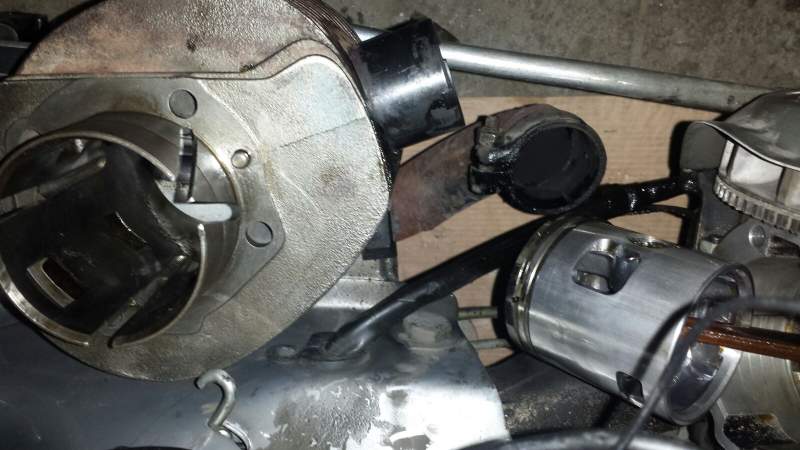

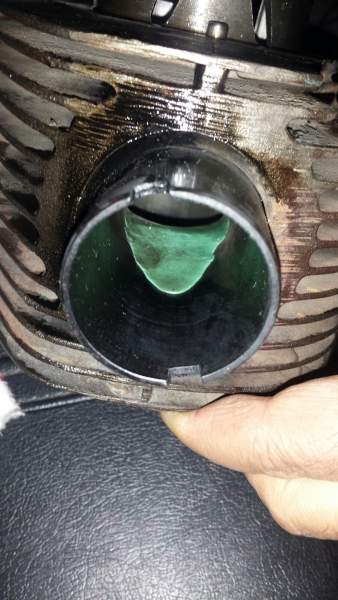

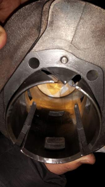

    Calmi, spiriti calienti, ...... .... con i motori delle Vespa c'è solo da divertirsi!! Causa inceppamento dell'alberino del miscelatore ieri ci siamo presi una bella tremarella; inclinata per montare lo scarico, risollevata ..... inchiodata. Panico e volti cianotici, poi svelato l'arcano ed i lavori di finitura hanno subito un ritardo. A me non era mai capitato. Causa interferenza di un travaso con la cavità dello spinotto del pistone, si rende necessario chiuderlo al fine di non farci giocare i gas freschi dentro. Ieri sera provata con espansione artigianale, tirava bene tutte le marce dal basso, a parte un accennato vuoticino in partenza. La Vespa tirava come una matta ma, alla luce di quanto sperimentato con la 151 circa fedeltà del conta KM, bisogna eliminare l'effetto baccano competition dello scarico, l'effetto "turbolancetta" del contaKM e verificare con il GPS, spero sabato mattina presto. Scarico per prossime prove, Pinasco Touring, è più fruibile per il quotidiano. - - - post uniti in automatico dal sistema - - - Ottenuta nuova risposta criptica dal tecnico: "fornita da alcuni amici che hanno un team", non era a portatat di vista la confezione del prodotto, è sicuramente bicomponente e modellabile. Vedrai che mollerà ed avremo la marca del prodotto.

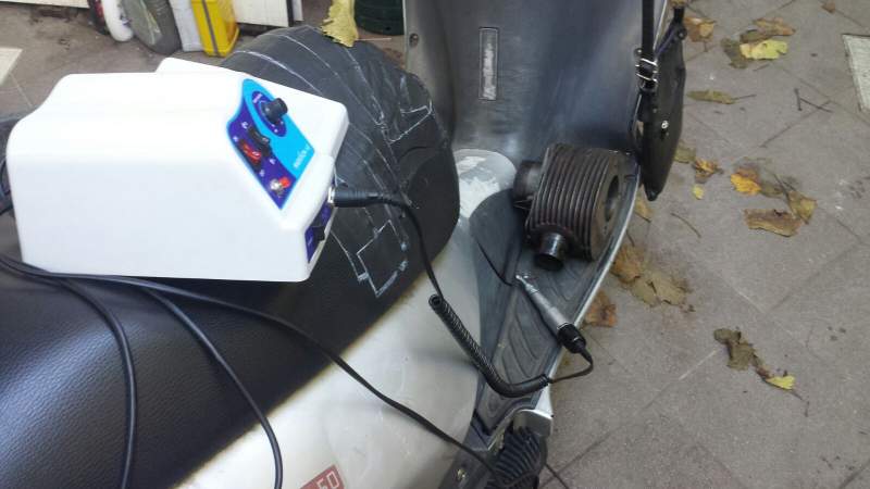

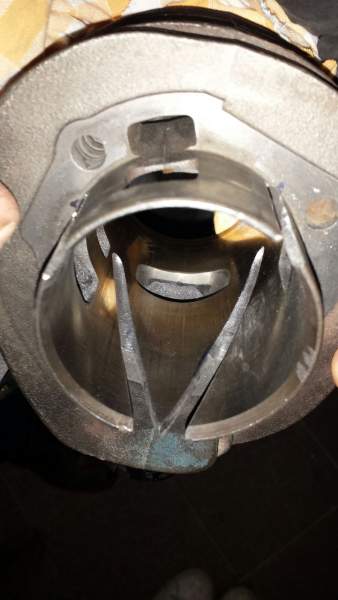

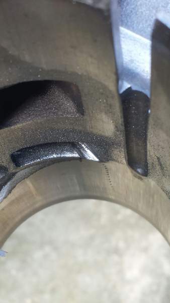

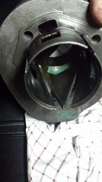

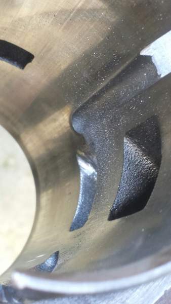

    Ciao, non è la mia mano, ho scritto di non avere le competenze tecniche per approcciare tale lavoro .... forse la manualità sarebbe pure dalla mia parte ma non mi azzarderei MAI a fare un lavoro del genere, pur avendo l'attrezzatura necessaria. Per l'appunto, oltre che aver donato la fresa, il dentista è l'addetto ai calchi dei travasi (vedi seconda foto dell'apertura post), avendo apposito materiale, facilmente sfilabile dalle sede dopo l'essiccazione. Chi opera è persona di mestiere, con buona esperienza, ma soprattutto ... un vecchio Amico con il quale trascorro volentieri qualche ora ad appuzzolirci di miscela. A presto.

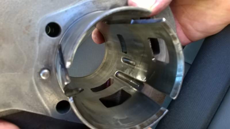

    Con piacere, non appena finita e meteo permettendo, io partirò da C.so Alcide De Gasperi ss 16 direzione sud verso Torre a Mare-Mola per il test con il gps, sono curiosissimo di vedere che ne esce. Mandami un cell in MP. Per ora i lavori continuano ........ MI RACCOMANDO AI MENO ADDENTRATI COME ME, NON AVVENTURATEVI IN LAVORI SIMILI, NECESSITANO DI TANTA MANUALITA', COMPETENZA ED INFINITA FOLLIA!!!! Ciao - - - post uniti in automatico dal sistema - - - Si stanno facendo prendere la manina? La fresa è stato un gentile dono di un dentista cliente. Sono fiducioso. A parte l'eliminazione delle sbavature, nessun lavoro cominciato sul pistone. Lo smusso praticato sul pistone della 151 serviva SOLO da invito ai gas verso la V (quindi nessun intento carter pompa); non sarà necessario farlo sul 200 in quanto la parte bassa della camicia, quella che imbocca nei carter, non è aperta ai lati come nel del 151. A presto.

    Infatti, sopra e riportata la verifica contakm generoso vs gps. Non appena finita procederemo alle nuove misurazioni gps anche con questo 200. La 151 gira da 12 mesi senza problemi. E chiaro che montando un p&p si può ottenere medesimo risultato ma .... Che gusto ci sarebbe? Per il materiale di riporto devo approfondite. A presto

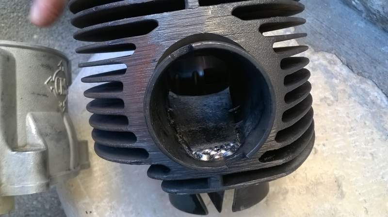

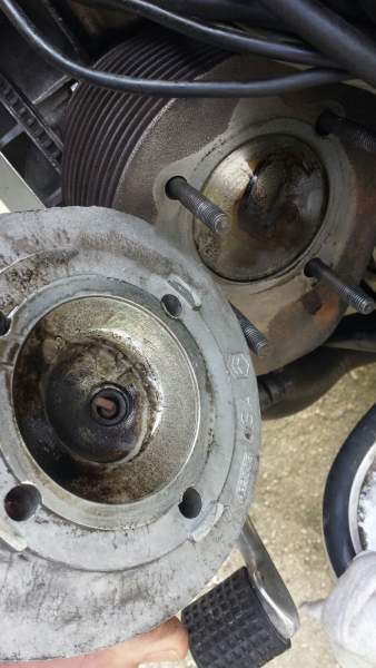

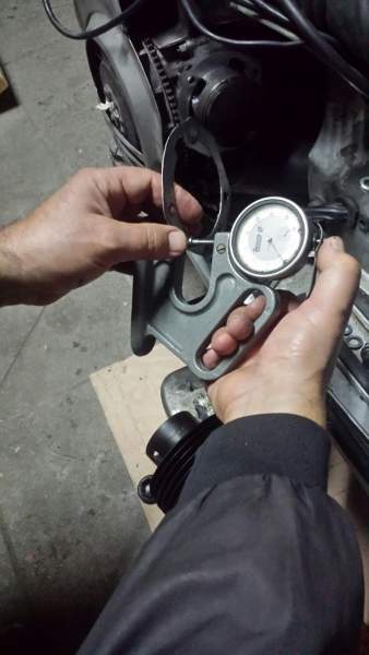

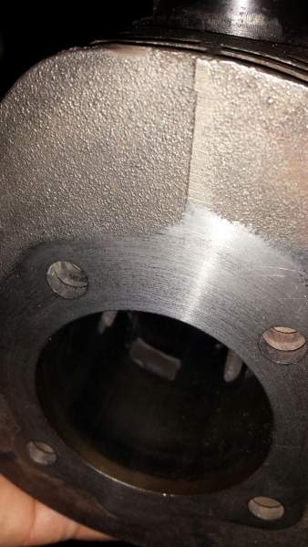

    V, la saga continua. E' passato tanto tempo dall'avventura della Vespa 151 V dello zio, ormai venduta, ed alcuni gruppi termici large e small + Ciao sono stati lavorati più o meno alla stessa maniera con buona soddisfazione. Questa volta, sempre partendo da un semplice tagliando, mangiando mangiando è venuto l'appetito al mio amico Matteo. Queste sono alcune foto work in progress, paparazzate in occasione di qualche passaggio a salutare gli Amici. Non appena pronta, avrò modo di montare il GPS e misurare le velocità per singolo rapporto, le paragonerò a quelle del mio 200 originale senza badare al contaKM che potrebbe essere mooolto generoso. Da approfondire se verranno ripetuti i lavori sul pistone, come quelli fatti sul 151 V. A presto. - - - post uniti in automatico dal sistema - - - ll materiale verde apportato serve ad eliminare l'ansa interna alla parte bassa dello scarico, dando allo stesso una sagomatura più "stradistica".
