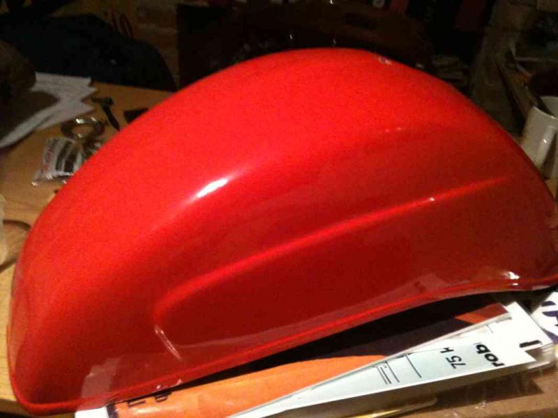

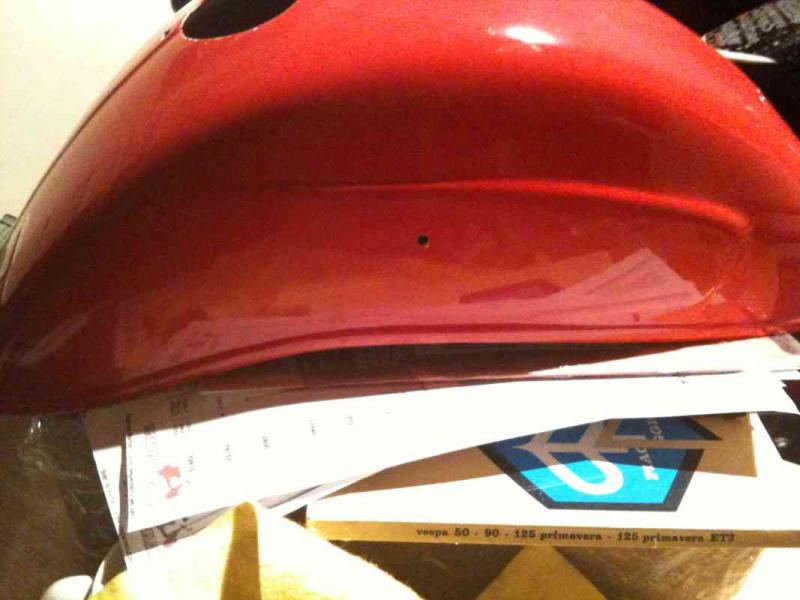

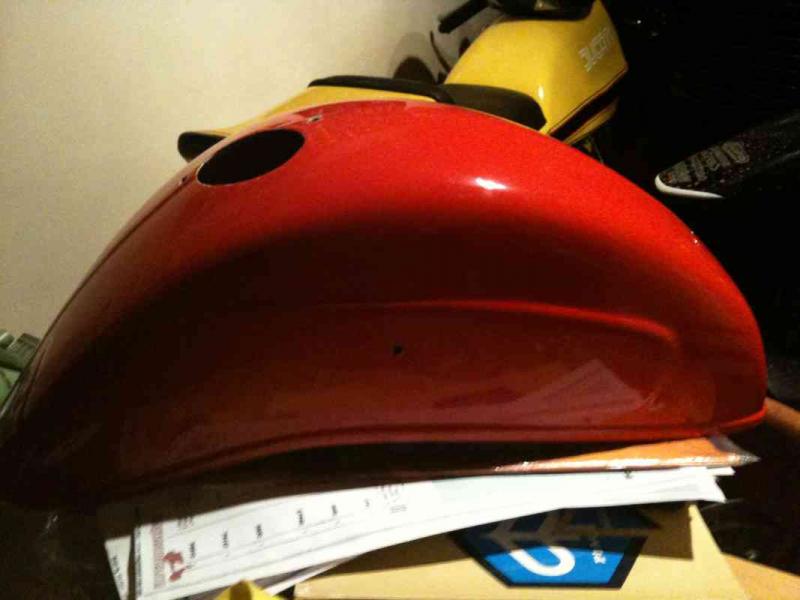

    Forcella 90 ss
    hai un occhio incredibile per me profano non so che fare secondo te un parafango adatto dove lo trovo? a proposito a occhio come ti sembra la forcella non l'ho montato con la ruota

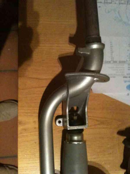

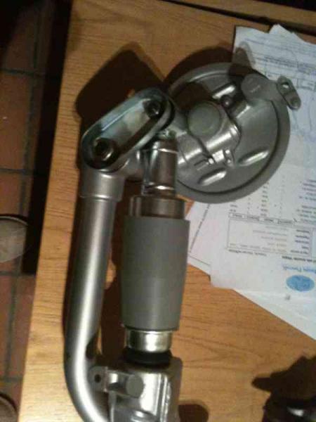

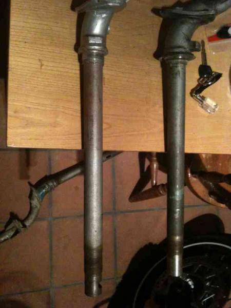

  10. rally200
    Forcella 90 ss
    dovrebbe essere rifatto

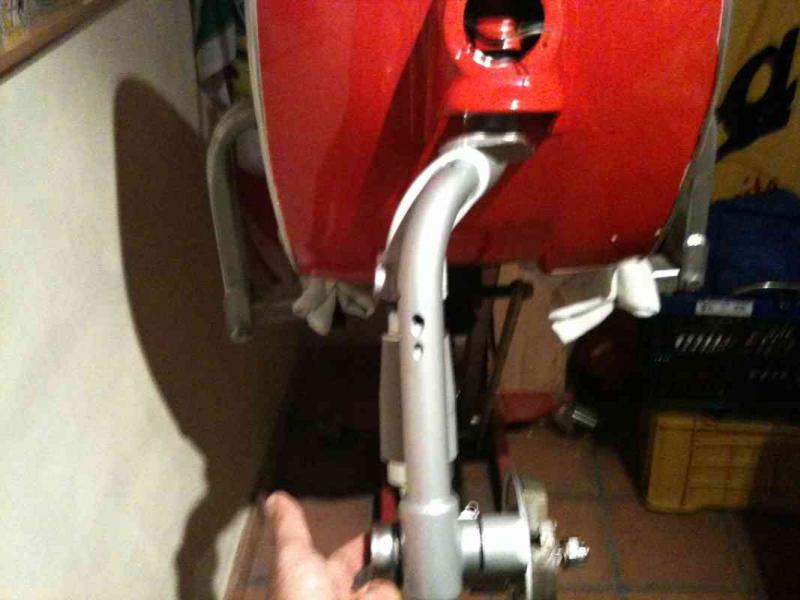

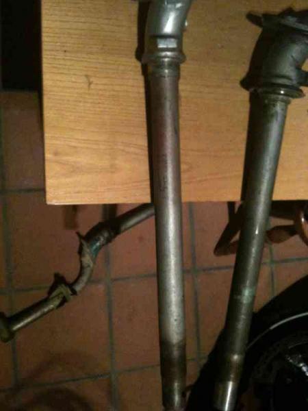

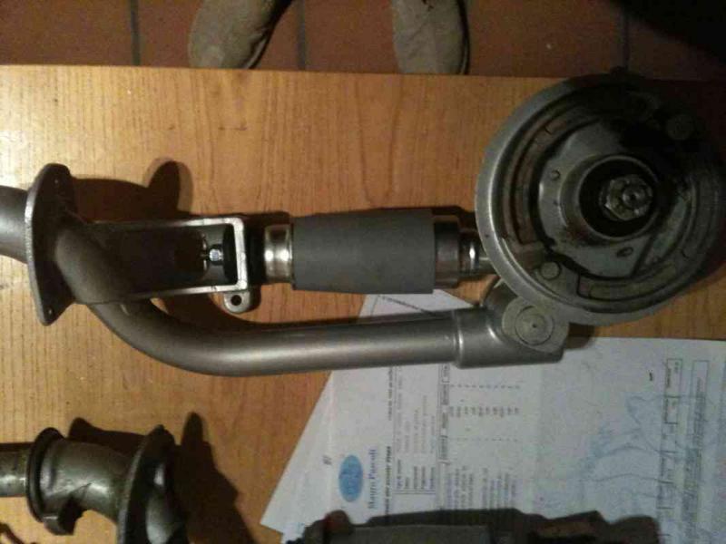

  11. la mia 90 ss monta una forcella normale e cosi' ho pensato di acquistarne una di quelle delle prime serie rinforzate dopo averla verniciata e preparata messo in parafango la vite laterale non combacia, la forcella e' corta tanto da non poter avvitare il gruppo ralla superiore totalmente inoltre il paraurti girando la forcella tocca la carrozzeria e appare storto, pensando al paraurti storto smonto tutto e rifaccio la stessa operazione con la forcella normale tutto a posto paraurti dritto gruppo ralla avvitato. secondo voi come mai questa differenza con le forcelle?, non e' che si poteva montare solo sulle prime serie e basta?
