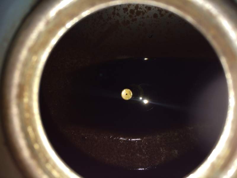

  10. Ok quindi non so se sentirmi sollevato perchè dovrò (gioco forza) farla sabbiare e riverniciare o un po' abbattuto perchè, in fondo, un po' speravo di lasciarle il suo vissuto e non omologarla a tutte le altre ! Da illuso credo che la vernice sia la sua originale, credo che nei suoi 55 anni di vita ci possa stare che la tonalità subisca dei inevitabili cambiamenti anche perchè nelle parti dove non c'è ruggine pare e sembra che sia proprio solo uno il colore presente, ma mi converrà farla esaminare dal mio carroziere di fiducia. Comunque sia..... questa sera ho avuto il tempo di verificare che il motore genera corrente; la candela messa a far massa da scintille! e ora vi allego le foto fatte con cellulare dell'interno del serbatoio ( o almeno quello che sono riuscito a riprendere ) sembra che ci sia ancora del residuo

  13. Ahahahaha verissimo mi ha già punito per una mossa sbagliata ahahahahha Inviato dal mio iPhone utilizzando Tapatalk Purtroppo Cinghios non so la sua vera storia essendomi arrivata tramite un'altra intermediario ! Ma secondo me è proprio il frutto del tempo ..... Il cambio naturale che ha subito in tutti questi anni .... Comunque più tardi cercherò di fare una foto dell'interno del serbatoio così mi dite cosa ne pensate Inviato dal mio iPhone utilizzando Tapatalk

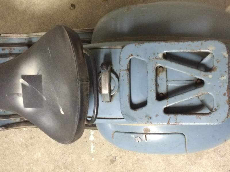

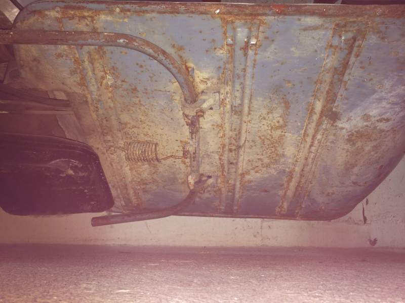

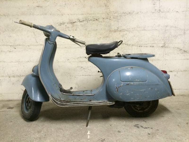

  18. Buona sera, finalmente dopo tanto leggere, dopo tanti momenti d'invidia...posso finalmente presentarmi e presentarvi la mia PRIMA vespa ! Mi chiamo Vincenzo e da questa sera ho il piacere di avere una vespa VBA ! Sono sempre stato molto attratto dal mondo VESPA, ma fino ad oggi è sempre stato un gran desiderio. Purtroppo le mie conoscenze sono soltanto teoriche (come dicevo ho sempre e solo letto molto ) ecco perchè confido in voi nell'aiuto pratico e soprattutto mi servirà una mano per capire come muovermi per darle una SECONDA VITA come si deve ! Ve la presento : Vespa VBA1T del '59, ho già provveduto alla visura del PRA e risulta radiata d'ufficio, targa originale senza però il libretto. Il motore non è bloccato, sembra che mi chieda solo della benzina per poter ricominciare a scorrazzare ! Ho dato un'occhiata veloce al serbatoio e purtroppo è intaccato dalla ruggine. Il contakm ho visto che è staccato, il cavo che doveva essere attaccato sembra stato tranciato e lo si solleva con le dita. La ruggine che c'è, è tutta nei punti dove la vernice è proprio saltata. Questo è tutto dopo una prima passata di spugna. Ora chiedo lumi a voi esperti....come mi devo muovere ? cosa fare per prima cosa ? Non essendo un figlio di un emiro, il mio pensiero era quello di far per prima cosa pulire e controllare il motore, se me la cavo con una spesa che non mi chieda il sacrificio di un rene, allora pensavo a darle una bella sabbiata e riverniciata come mamma Piaggio l'ha volta ! Altrimenti, gioco forza, la terrei così continuando con il rifacimento della parte elettrica per poi in un futuro pensare all'abito bello. Io sto nella bassa bresciana....se qualcuno mi potesse consigliare un meccanico e ripeto meccanico ( non uno strozzino ) che mi potesse dare un'occhiata al motore ....sono tutto orecchi Fine presentazione :lol: ora sotto con i consigli che ne ho proprio bisogno ( vi ringrazio anticipatamente )
