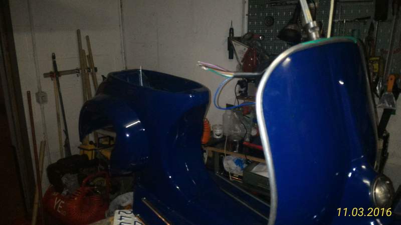

Si grazie gli schemi sono quelli ma allora il filo verde CHE è IMPUTATO DEL PROBLEMA è del claxon? -

scusate l filo è quello verde, mi sono sbagliato, comunque da dove parto dal devioluci? -

Allora ho quasi finito dopo 2 giorni di settaggi è emerso un problema elettrico vi spiego, la vespa va a strattoni e borbotta se collego il filo blu dentro la scatolina se non lo collego va bene ma non funziona lo stop, secondo voi quale puo' essere il problema? -

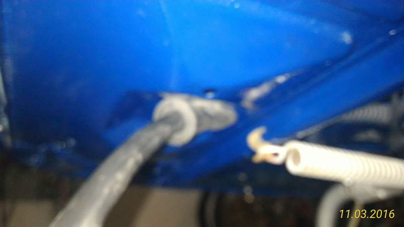

Salve a tutti il restauro sta finendo ma come vi avevo detto ho dei problemi per esempio mi trovo nel sottosella 3 cavi 2 del cambio uno della frizione ma non mi ricordo dave devo farli passare vedete nella foto ci sono 3 buchi....... poi il cavo freno non mi ricordo da dove passa per arrivare al mozzo dietro mi date una mano? grazie -
