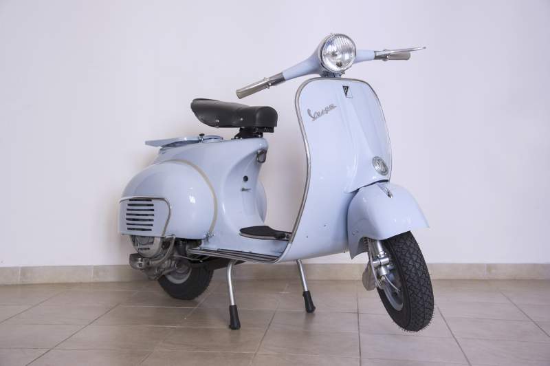

    Aggiorno lo stato... andato all'ASI VESPETTA piaciuta consegnati i documenti accennato al problema di cui sopra per l'errore materiale sul libretto ma hanno detto che questo interesserà alla motorizzazione, pagato 190 euro per iscrizione al club+certificato, ho chiesto cosa accadrà ora mi hanno detto che spediranno con lettera raccomandata tutto a Torino e devo aspettare l'invio del certificato e la tessera di iscrizione tutto dopo le ferie spero di aver capito che con loro non devo fare altro, per ora molto gentili e cordiali, Vi aggiorno ciao - - - messaggi uniti in automatico dal sistema - - - Questa è la vespa, lo so non è perfetta come i fregi del cofani , ma quelli originali sono introvabili;-)
