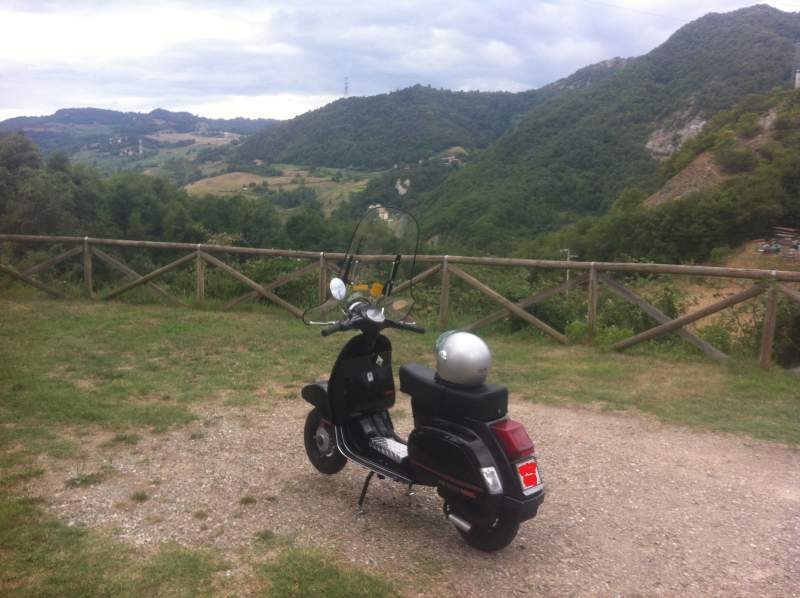

    Ciao a tutti ecco ma mia PK Rush! Tra qualche settimana ultimerò il restauro motore " monta un pk 125 s" totalmente con componenti Pinasco : albero,gt,campana, frizione! cosa ne dite?

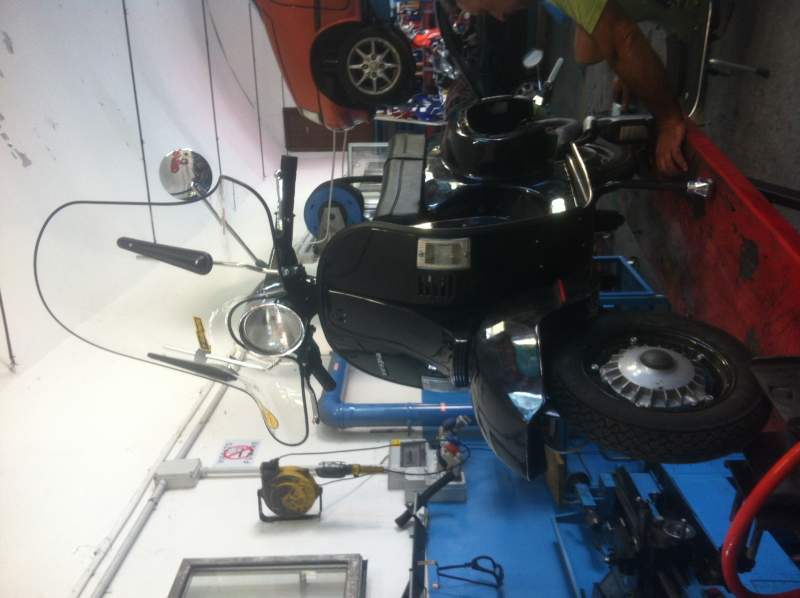

  7. ecco la mia PK rush.. cosa ne dite?...a gennaio rientriamo in officina per il pinascamento totale.. e per metterte la battertia per le utenze..
