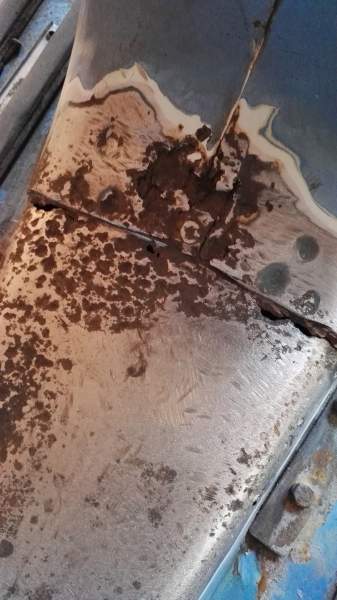

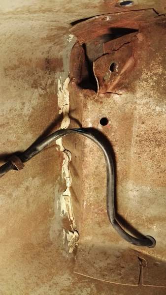

  9. salve a tutti, intanto mi presento: sono un ragazzo siciliano di 25 anni, ho ereditato tempo fa il suddetto modello di vespa acquistata da mio padre nel 1983. volevo prcede ad un restauro in seguito ad un incidente senza gravi conseguenze. Mi sono accorto smontando il tappetino di gomma al centro del tunnel di molta rugine passante. allego foto altro problema di lamierato, il supporto ammortizzatore posteriore. secondo voi esperti, il problema al tunnel centrale può essere risolto con una sostituzione parziale delle lamiere infradicite? se si che spessore consigliate ? per il supporto ammortizzatore come mi comporto? taglio via la parte sfondata e saldo un rinforzo a "L" che segue le linee del "parafango poteriore" ? Ringrazio anticipatamente tutti per le risposte!
