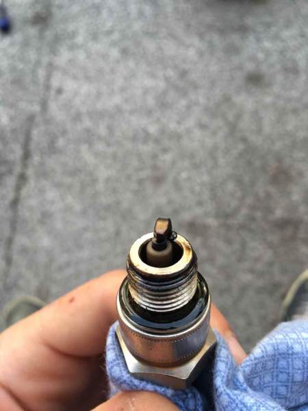

  8. Questa è la carburazione con un andatura mediocre Con la bosch e statore a circa 18-17 gradi La champion ho controllato ed è una l82c
  9. Oggi proverò a cambiare candela e ruotare lo statore e ti faro sapere Grazie mille sei sempre di aiuto Inviato dal mio iPhone utilizzando Tapatalk
  10. Ho segnato sullo statore il punto in cui è 19 e il punto in cui è 16, Ma la l78c non è l'equivalente della bosch ? Inviato dal mio iPhone utilizzando Tapatalk
  11. Lo statore è a 16 gradi, lo porto a 18-19 ? Inviato dal mio iPhone utilizzando Tapatalk
  12. Proverò a fare come dici tu ma ho il ricambista come bosch a solo quella gradazione, io adesso ho tra le mani una ngk all'iridio br9ix mi sembra e una champion l87c, che gradazione devo comprare e che marca(non ngk)? Inviato dal mio iPhone utilizzando Tapatalk
  13. Se ho carburato con quella gradazione mettendone una più freddo ingrasserei la carburazione perchè brucia meno benzina Inviato dal mio iPhone utilizzando Tapatalk
  14. È un misto lamellare con accensione a puntine e volano da 1,170kg Marmitta polini a banana 24phbl senza filtro Se vado ad un andatura calma la candela diventa nera costringendomi a cambiarla Candele uso le bosch w7ac Carburatore controllato e pulito con tubo della benzina che cade a picco senza nessun giro Il collettore è montato bene ma se era largo non doveva aspirare aria e quindi smagrire ? Inviato dal mio iPhone utilizzando Tapatalk

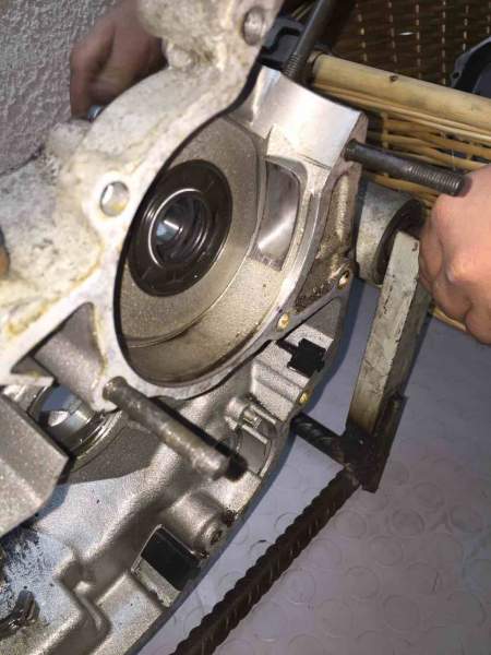

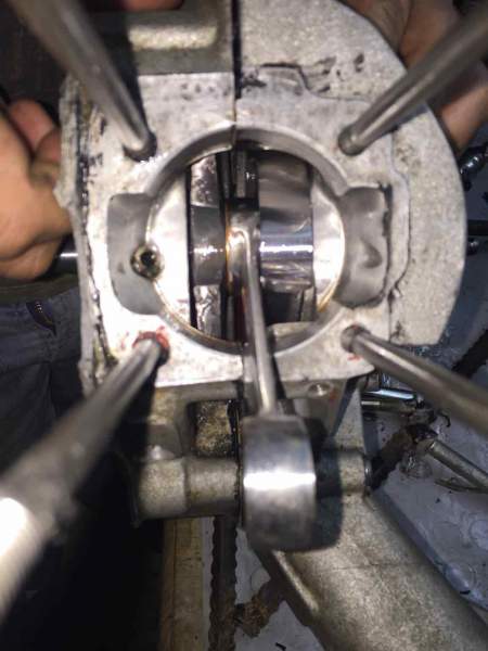

  15. Ecco le foto della valvola e carter Inviato dal mio iPhone utilizzando Tapatalk
