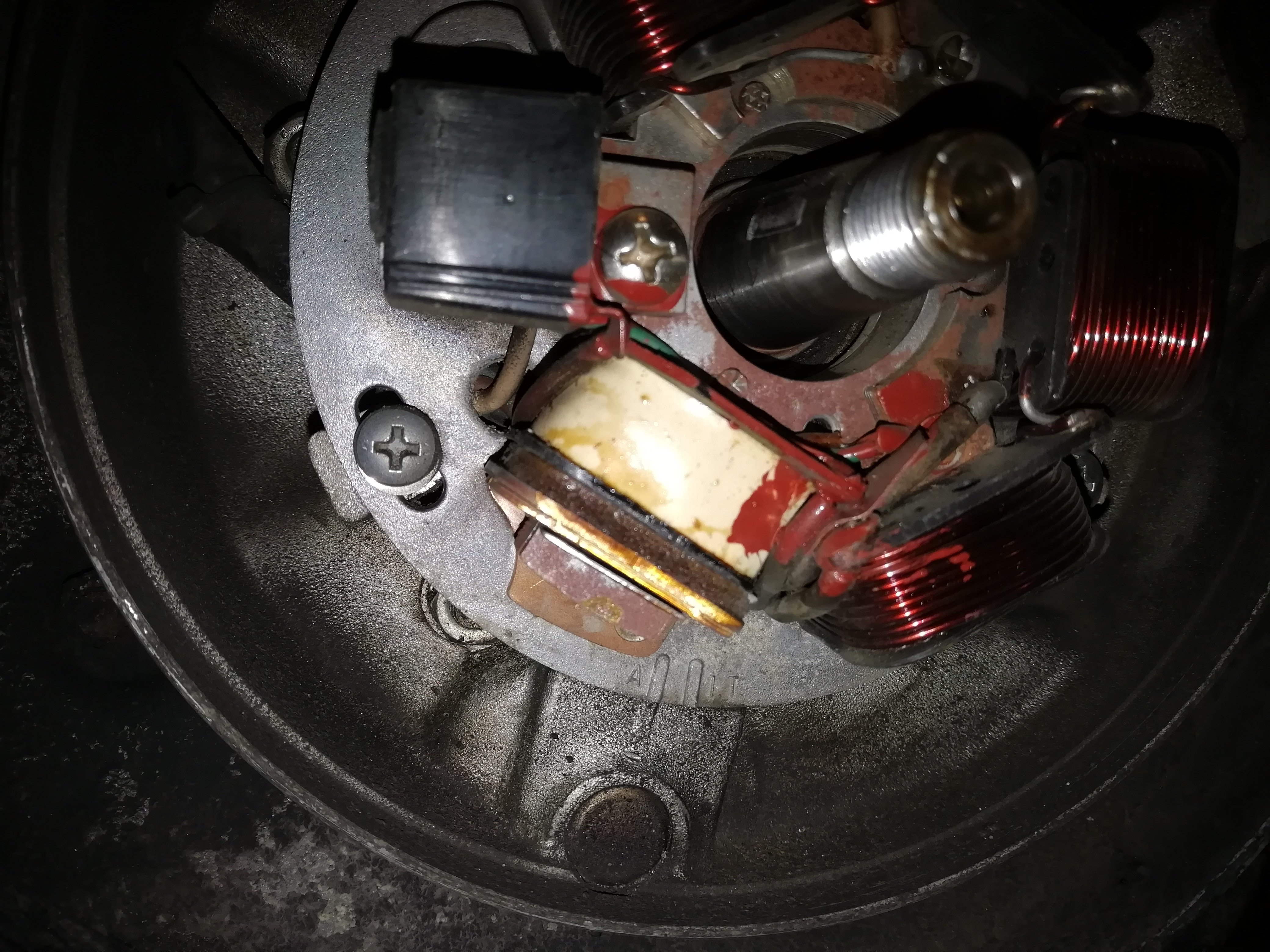

  3. Ho soffiato molto bene con il compressore e un bicchiere di benzina il motore levando ogni minimo truciolo. Poi ovviamente ho anche pulito bene il cilindro che non aveva il minimo segno. Ho montato il pistone nuovo BGM sempre 66.5, chiavetta nuova, candela NGK 8 un pelo più fredda della 7 che c'era prima (per l'estate penso vada più che bene). Guarnizioni e spillo nuovi per il carburatore, non c'entra con il problema del pistone però erano da cambiare! Oggi ci ho fatto un giro, controllato la carburazione e pare che vada molto bene. Che bello il 200!!?? P.S. Ho scoperto di avere la testa USA
  4. Non ha avuto nessuna rettifica e la canna del cilindro non ha segni, quindi come ho scritto prima pensavo di sostituire solo il pistone con uno BGM 66.5 (costo 50€). L'albero non ha subito danni. Mi preoccupano solo quei detriti che potrebbero tornare in circolo una volta rimontato tutto, non vorrei che mi facessero grippare! Grazie per il consiglio, penso proprio che farò così! ?
  5. Bene bene, almeno so che il problema è stata la chiavetta e cambiando quella non andrò a bucare anche quello nuovo! Dite che sia essenziale controllare con la stroboscopica? Perché mi manca... Per quanto riguarda i trucioli del pistone vecchio? Rimonto quello nuovo (sempre 66,5) e via? Opinioni sul pistone BGM Original?
  6. Mi sono appena comprato un 200 con il pistone bucato! Ho già smontato il gruppo termico e il cilindro è messo bene, senza troppo scalino e senza scaldate. Vorrei quindi mettere solo il pistone e fasce nuove, sempre diametro 66,5 senza rettifica. Con 50 euro quindi me la cavo, ho trovato un pistone della BGM 66,5 che sembra buono. (Anche uno GOL ma ho letto che come qualità sono più scarsi.) Però voglio capire perché si è bucato il pistone sennò si buca anche quello nuovo! Anche con il vecchio proprietario (persona sincera e disponibile come poche) non riuscivamo a capire, lui pensava alla candela ma montava una NGK 7, un po' calda ma non troppo! Ho allora voluto controllare l'anticipo e smontando il volano ho scoperto che la chiavetta è spezzata. Potrebbe essere lei la causa? Spezzandosi può aver lasciato libero il volano sballando l'anticipo? Un'altra domanda: bucandosi il pistone ha lasciato qualche detrito e polvere di alluminio, posso montare quello nuovo senza il rischio che questi detriti causino una futura grippatura?

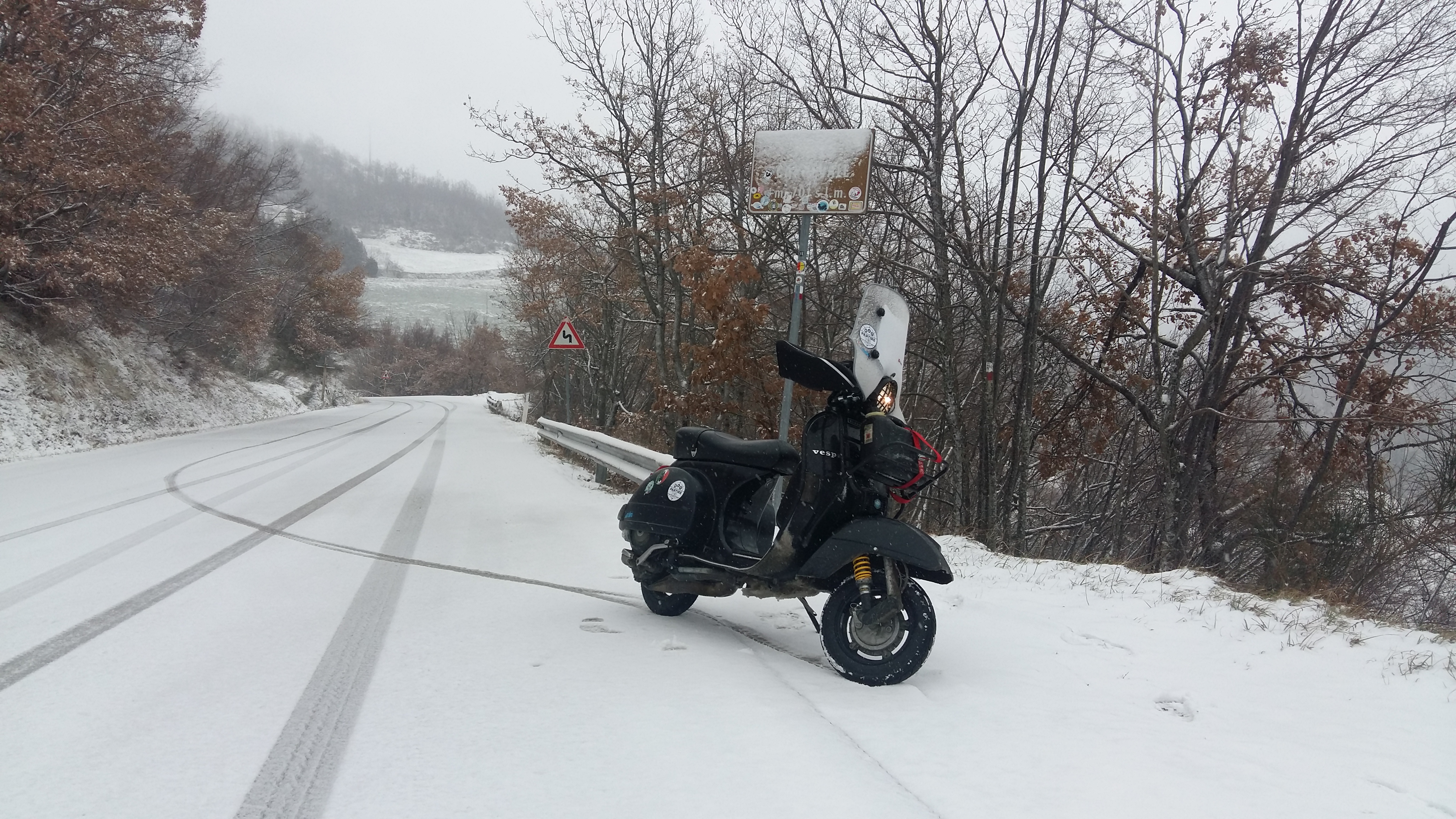

  12. Ieri sull'Appennino ha nevicato! Altro stupendo giro di 400 km. Ho montato il parabrezza ed è davvero essenziale, toglie tutta l'aria e il freddo dal busto, non è di quelli altissimi e quindi gli occhi rimangono sopra e se nevica e si riempie di neve non è un problema.

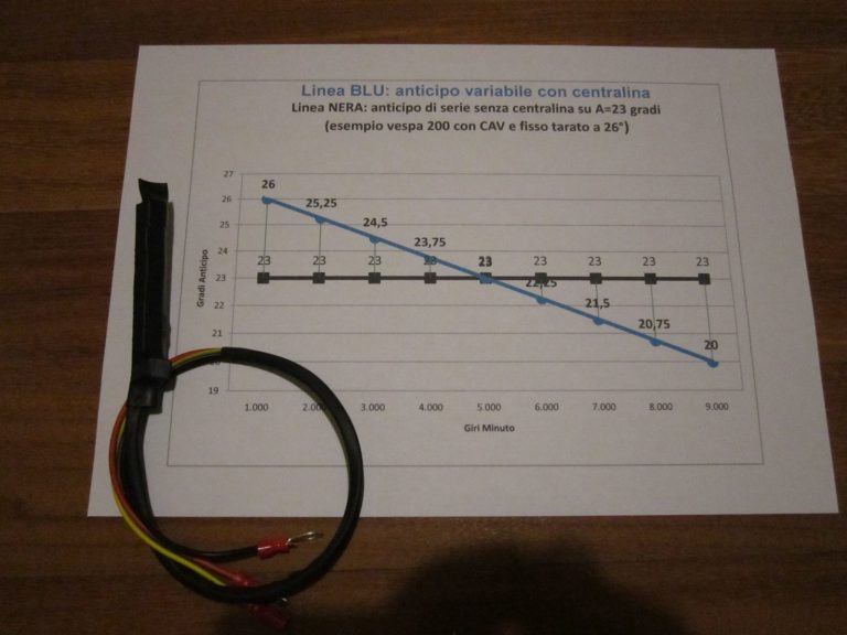

  13. Avrei trovato da un amico una centralina ad anticipo variabile. Di quella da montare Plug & Play sulla centralina Ducati. Varia di 0,75 gradi ogni 1000 giri. Quindi è più da giri rispetto a quella che varia di 0,5. Cosa dite è adatta al mio motore? (di accensione monto quella elettronica Piaggio) P.S. Ho venduto la marmitta Scooters e ho ordinato una BGM BIG BOX Touring.

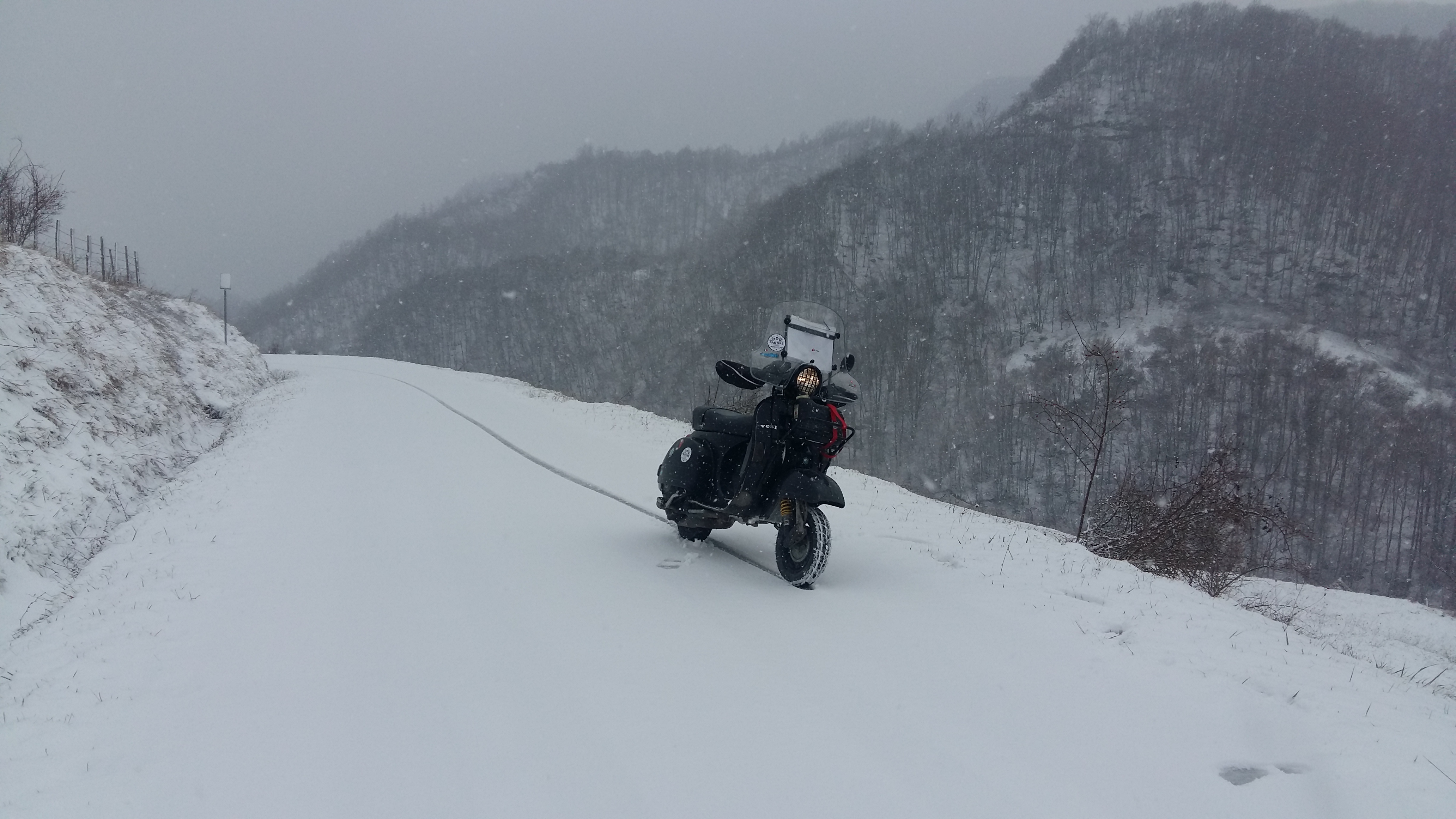

  14. Bocca Trabaria e Passo della Cerventosa, 340 km e non sono mancate pioggia e neve! Arrivato a casa ho subito pulito la pedana che sul Valico di Bocca Trabaria si era pienata di acqua e nevischio
