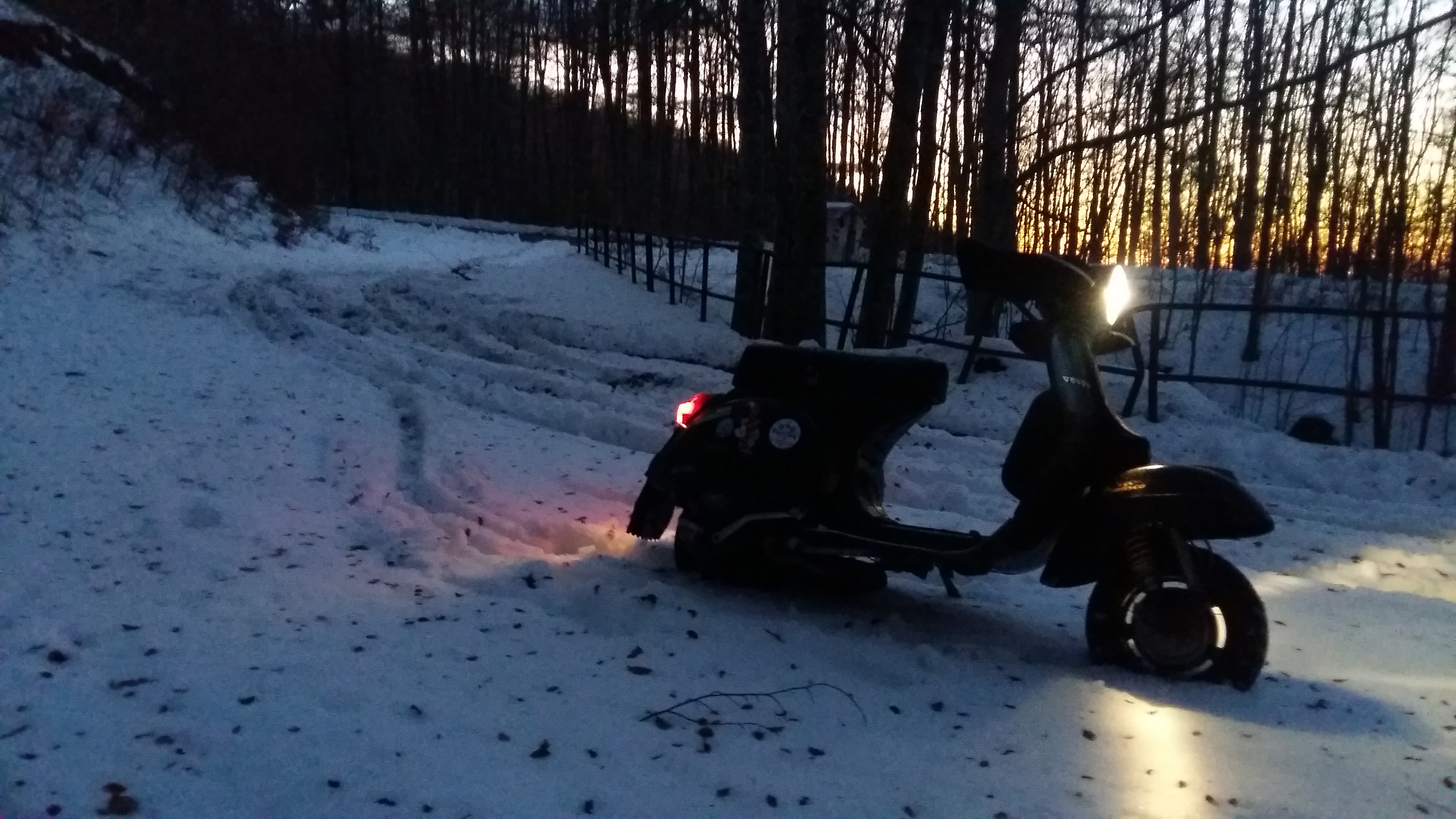

  12. Ieri sull'Appennino ha nevicato! Altro stupendo giro di 400 km. Ho montato il parabrezza ed è davvero essenziale, toglie tutta l'aria e il freddo dal busto, non è di quelli altissimi e quindi gli occhi rimangono sopra e se nevica e si riempie di neve non è un problema.

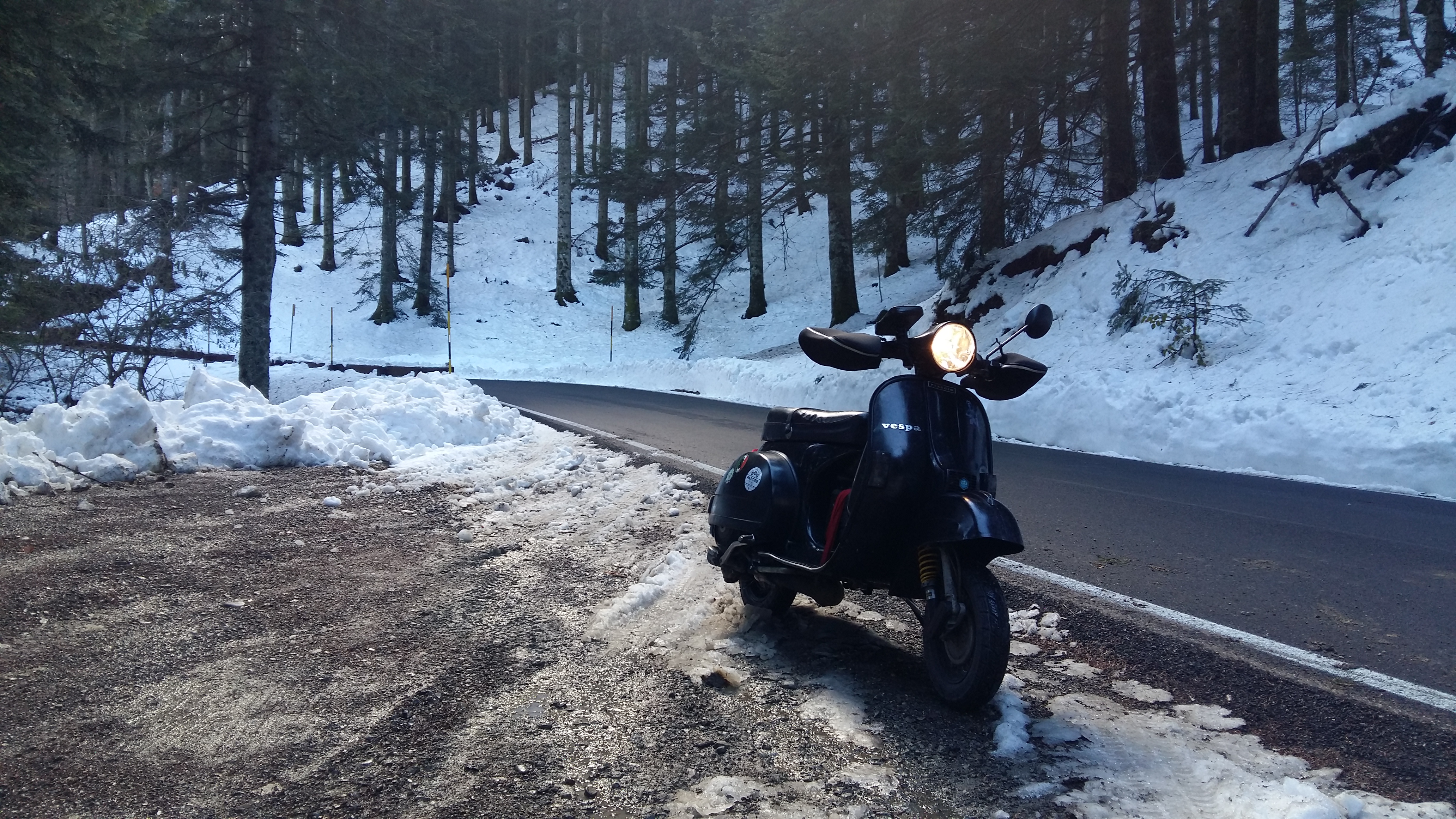

  14. Bocca Trabaria e Passo della Cerventosa, 340 km e non sono mancate pioggia e neve! Arrivato a casa ho subito pulito la pedana che sul Valico di Bocca Trabaria si era pienata di acqua e nevischio
  15. Tranquilli che la vespa la pulisco sempre dopo un giro così, soprattutto la pedana. Domenica ho fatto un altro giro di 370 km sull'Appennino... naturalmente dopo neve e sterro a casa ho controllato e pulito la vespa, giusto una pulita perché tanto poi la risporco!

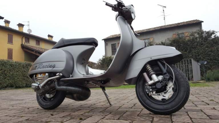

    Quattrini M 244
    Con 6000 euro, ma forse non bastano nemmeno, ci farei un BFA (ex BSG) 225 o meglio ancora il 306cc. Con le S83! Spero Tubeless almeno!

    Quattrini M 244
    Ci rimarrebbero pure i soldi per i carter SLAVE Pinasco e fare un mostro lamellare! Il dubbio rimane l'albero...
