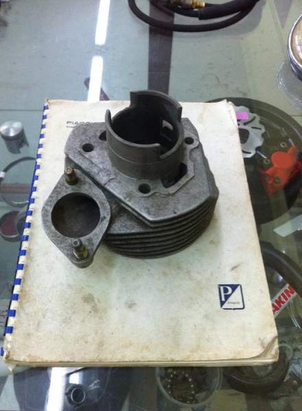

  3. poi bisogna calcolare che i fori delle aste di fissaggio non sono simmetriche sono tutte sfalsate ho gia provato diversi cilindri ma niente.. chiaramente unica soluzione cambiare tutto il motore
  4. Il gruppo termico è diverso da quella italiana in quanto quello svizzero è triangolare e il collettore dello scarico è un tutt uno col cilindro

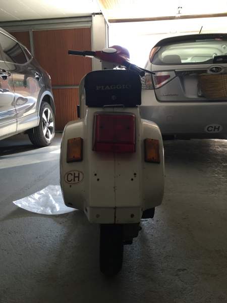

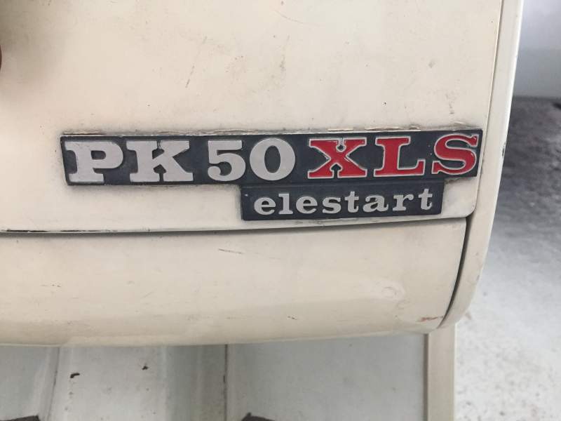

  6. Ciao a tutti rieccomi con quesiti dalla Svizzera. Ho questa vespa PK 50 XLS Elestart Plurimatic chiaramente Svizzera ne hanno fabbricate circa 750 al mondo solo per il mercato svizzero il problema è che i pezzi non esistono più (mi manca testa, pistone ,cilindro e filtro aria ) in quanto non sono uguali a quelli italiani. La mia domanda è sarà possibile sostituire tutto il motore con quello Italiano? In teoria il telaio dovrebbe essere uguale o sbaglio? Confido nel vostro sapere da più esperti di me. Un saluto Tiziano

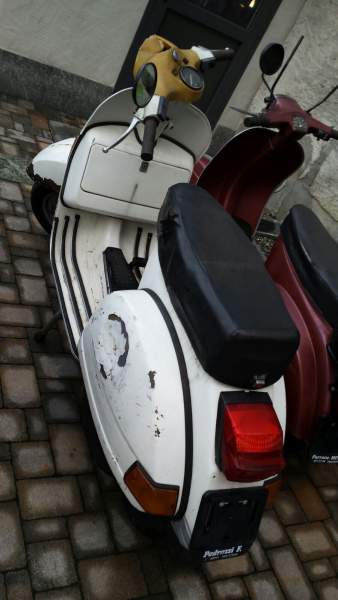

  10. Ciao a tutti ho una vespa px 125 VNX1T numero 197139 dell 1982 Svizzera devo rifare l'impianto elettrico completo il problema è che non riesco a trovarlo perché questa vespa oltre alle frecce ha anche la batteria ma non ha l'avviamento elettrico qualcuno di voi può aiutarmi che sinceramente non ho voglia di rifarmelo io grazie a tutti

    Ciao a tutti sono Tiziano e scrivo dalla Svizzera, al momento sto restaurando una px 125 del 1982
