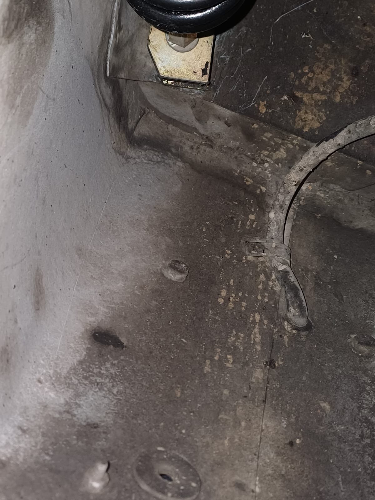

  1. Buongiorno, ti ringrazio per l'aiuto. Questa mattina ho smontato l'ammortizzatore che mi avevano installato ed il problema sta nel fatto che sui nuovi ammortizzatori originali piaggio non va montato il distanziatore. Tolto il distanziatore, rimontato il tutto ed ora il filtro si toglie correttamente, aggiungo che la vespa è tornata anche stabile una volta messo il cavalletto. Grazie,
  2. ok piu tardi faccio anche questa prova grazie dell'aiuto!
  3. Per qullo che si puo vedere questo è il tampone.
  4. Ok grazie, tra poco mando anche una foto del tampone che non mi sembra spezzato. Prima che mi cambiassero l'ammortizzatore veniva viano senza problemi. Lammortizzatore è originale piaggio, non vorrei fosse un problema di tampone piu o meno spessorato.. La prova di agire sulla molla mentre provo a sfilarlo non lho fatta. Provo anche questa. Grazie
  5. Ciao forse mi sono spiegato male intendevo il coperchio del filtro. Metto foto:
  6. Buonasera, chiedo un vostro aiuto per capire come risolvere il problema del fitro aria che si incastra sull'ammortizzaore. L'anno scorso ho fatto cambiare i 2 ammortizzatori "originali" sulla mia vespa px 150 del 2004, premetto che non sono un esperto meccanico...ho fatto il cambio olio e il cambio candela, volevo pulire anche il filtro aria ma quando tento di aprire il coperchio rimane incastrato in una spira dell'ammortizzatore e non viene via. Come posso risolvere? Grazie in anticipo.
