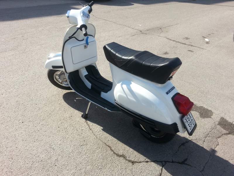

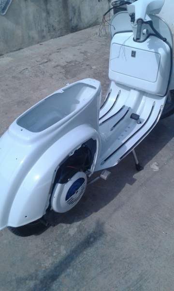

ciao ragazzi finalmente e' terminata IN STILE ANNI 80..esattamente il 9 aprile scorso ma poi la domenica ha piovuto e' il primo giretto l'ho fatto il lunedi 11 ecco le foto aspetto le critiche belle e brutte CONFIGURAZIONE MOTORE: CARTER LAVORATI GT 130 POLINI PORTATO A 57,4 E LAVORATO ALBERO E BIELLA PIAGGIO FRIZIONE DD 27/69 DISCHI FRIZIONE RINFORZATI MONO MOLLA COLLETTORE LAMELLARE POLINI CARBURATORE 24 MODIFICATO NEI CONDOTTI FILTRO CONO IN SPUGNA POLINI KIT ACCENSIONE 12V POLINI CON VOLANO 1,2 KG MARMITTA POLINI BANANA - - - post uniti in automatico dal sistema - - - Ora ci sto facendo il rodaggio ho tirato un pochettino la terza fino a 80 km/h ha una potenza davvero eccezzionale....fischia come un treno tra la frizione e il volano...mamma mia
ciao...dipende da dove devo andare dalle nostre parti anche se e' sbagliato non ti rompono piu' di tanto...quindi spesso si va come i vecchi tempi...ma se devo fare passeggiate lunghe lo metto - - - post uniti in automatico dal sistema - - - se vai sulle nostre vespa dai un occhiata sulla mia che ho da poco terminato il restauro....tra qualche giorno mettero' le foto del fine lavoro e i vari dettagli della configurazione del motore..... vai su: [h=3]Vespa 50 special V5B3T 1976[/h]

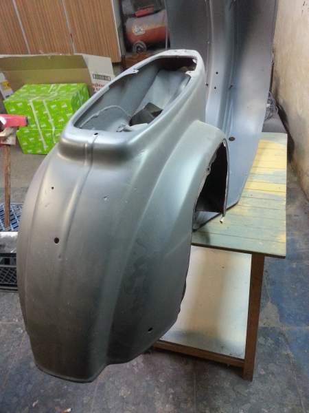

ciao Poeta, premetto che non mi interessava fare un restauro di fino e da vetrina, la vespa devo tenerla io e poi e' stato fatto tutto artigianalmente in casa arrangiandoci tra noi. LA vespa e' del 76 fidati poi mettero' una parte di foto del libretto;-) i numeri non si leggevanoo bene specialmente un paio...quindi abbiamo passato sopra della vernice nera poi carteggiata in superficice con carta abrasiva 0 ,in questa maniera si e' andato a riempire col nero i vari numeri passando sopra del trasparente per proteggerli Il motore e' della pk V5X1M o meglio i carter solamente. Per quanto riguarda scocca sinistra e pedana, sono state saldate sopra e non sotto e internamente cosi fanno molti, lastra da 2 mm difatti a occhio nudo non si vede ma la fiancata sx e' piu' larda da un lato di 2 mm. Purtroppo mi mancano alcune foto di questi dettagli, sono arrivato tardi il fondo era stato gia' passato. Per fine settimana dovrei finirla e farmi il primo giretto... Ecco altre foto e per le critiche negative non m iinteressa piu' di tanto, la vespa e' in stile anni 80 come piaceva a me da ragazzo e la sto facendo come la mia prima alla prossima ciao a tutti:ciao: - - - post uniti in automatico dal sistema - - - altre foto..... - - - post uniti in automatico dal sistema - - - i cerchi saranno sostituiti tra pochi giorni

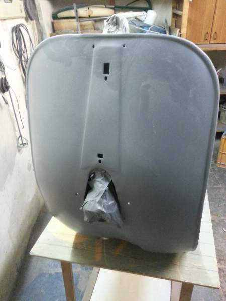

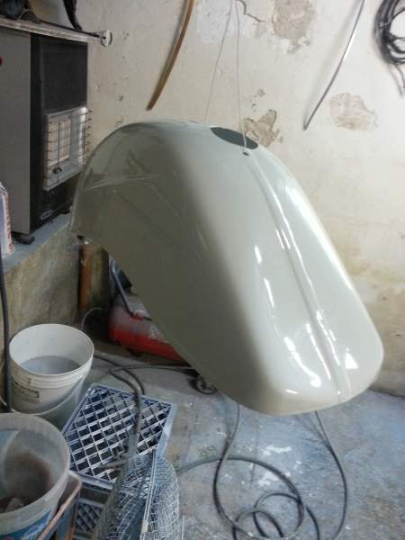

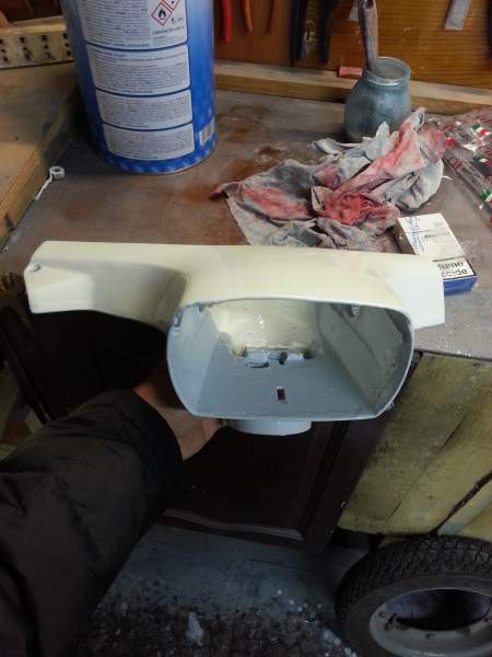

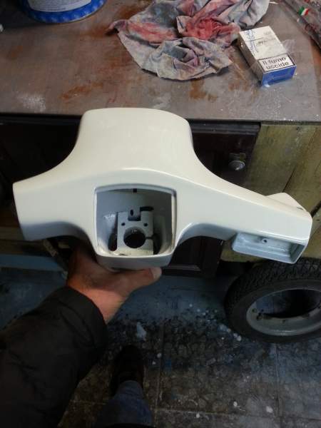

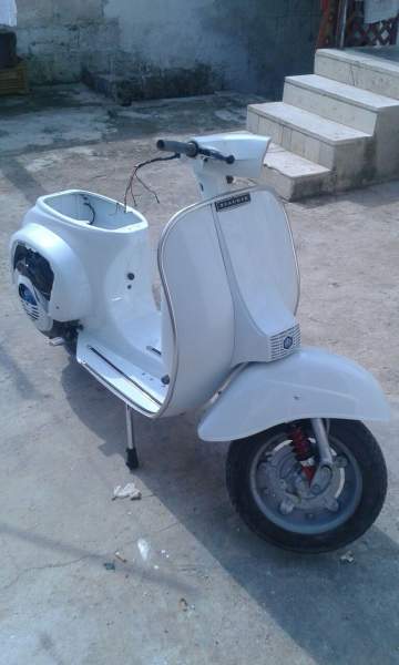

....FINALMENTE verniciata qualche imperfezione da togliere....e' un bianco fiat tipo il bianco audi e bmw bello brillante e non giallognolo come quello originale piaggio...la luce del neon inganna un po' il colore....

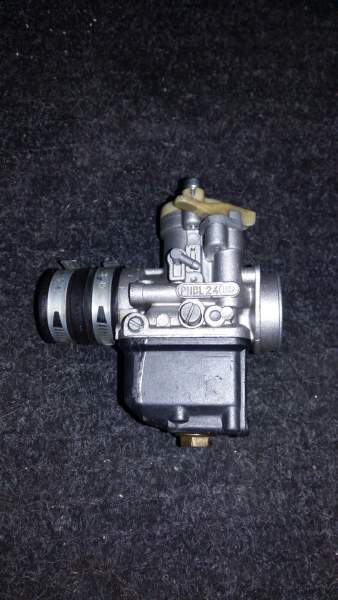

ciao ragazzi un consiglio pure io lo voglio da voi ho un 130 polini rettificato il pistone da 57 e' passato a 57,4 carter lavorati 24 con collettore lamellare albero piaggio campana denti dritti 27/69 attualmente polini banana col silenziatore piccolo nero una marmitta alternativa piu' performante e una marmitta piu' silenziosa (questa e' per un amico) anche se credo sia la sito siluro, ma rende pochino grazie

ciao, la polini come la tua ce l'ho pure io col 130 ma ho un 24 e ha quel problemino che la carburazione cambia parecchio rispetto a una siluro.....la candela deve essere nocciola per essere perfetta, ma oltre ai getti ci sono tante cose da verificare....io sono diventato matto alla fine il collettore non chiudeva perfettamente da un lato....cosi' ho risolto con una doppia guarnizione e non contento ho messo anche un po' di pasta alta temperatura... verifica bene se non prende aria da qualche parte la marmitta a sto punto dato che con la siluro ti andava bene....i getti sono relativi la carburazione ragazzi cambia da motore a motore a prescindere che sia identiche le configurazioni...ogni motore gira in maniera diversa.... -

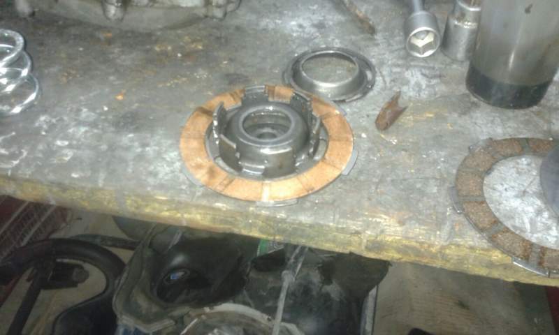

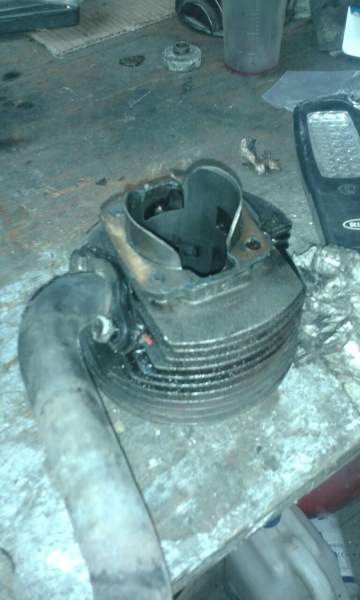

Ciao, guarda non ne ho sentito parlare bene della frizione polini e poi se non sbaglio e' in alluminio la campana se hai preso trutto il kit completo.... cmq si come dice poeta meglio i dischi in sughero e gli spingidisco in ferro da due lire ben oleati.... io ho ancora una campana vecchio stampo che pesa una cifra, a denti dritti 27/69 con dischi frizione in sughero da 8 euro su un 130 polini rettificato col 24......ancora si impenna di terza di gas....fai tu - - - post uniti in automatico dal sistema - - - dimenticavo ......e vai sempre di monomolla sara' un po' piu' dura ma e' meglio della 8 molle ecc ecc, metti le leve del px che chiudono meglio e fai anche meno fatica;-)
ora il motore - - - post uniti in automatico dal sistema - - - la campana che vedete e' un oscenita' non so chi ha il coraggio di fare un lavoro del genere....ora al posto di questa sta una denti dritti in acciaio 27/69;-)
