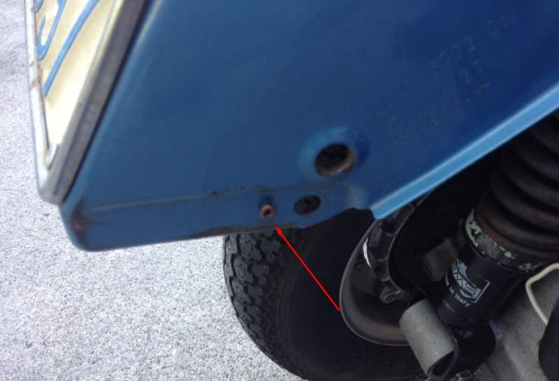

carrozzeria Misterioso ribattino su coda PX 125 E Arcobaleno
argomento ha risposto a buscat in Officina Largeframe
Mah... in realtà sotto c'è una staffa a V che rinforza la zona dove ci va la targa. Ma la staffa c'è anche dall'altro lato e lì non c'è nessun ribattino. Probabilmente allora è il residuo di qualche accrocchio che era stato fatto per fissare il parascocca. Lo elimino! Grazie di tutto. -
un topic ha aggiunto buscat in Officina Largeframe
Ciao! Sto finendo le ultime fasi del restauro del PX 125 E Arcobaleno del 1984 e volevo installare il para scocca posteriore; sulla parte destra della coda, però, c'è un "misterioso" ribattino che impedisce il corretto montaggio del parascocca, perchè lo tiene sollevato. Sul para scocca non c'è nessun foro... cosa faccio? Lo sego via? O faccio un foro sul para scocca? Grazie
