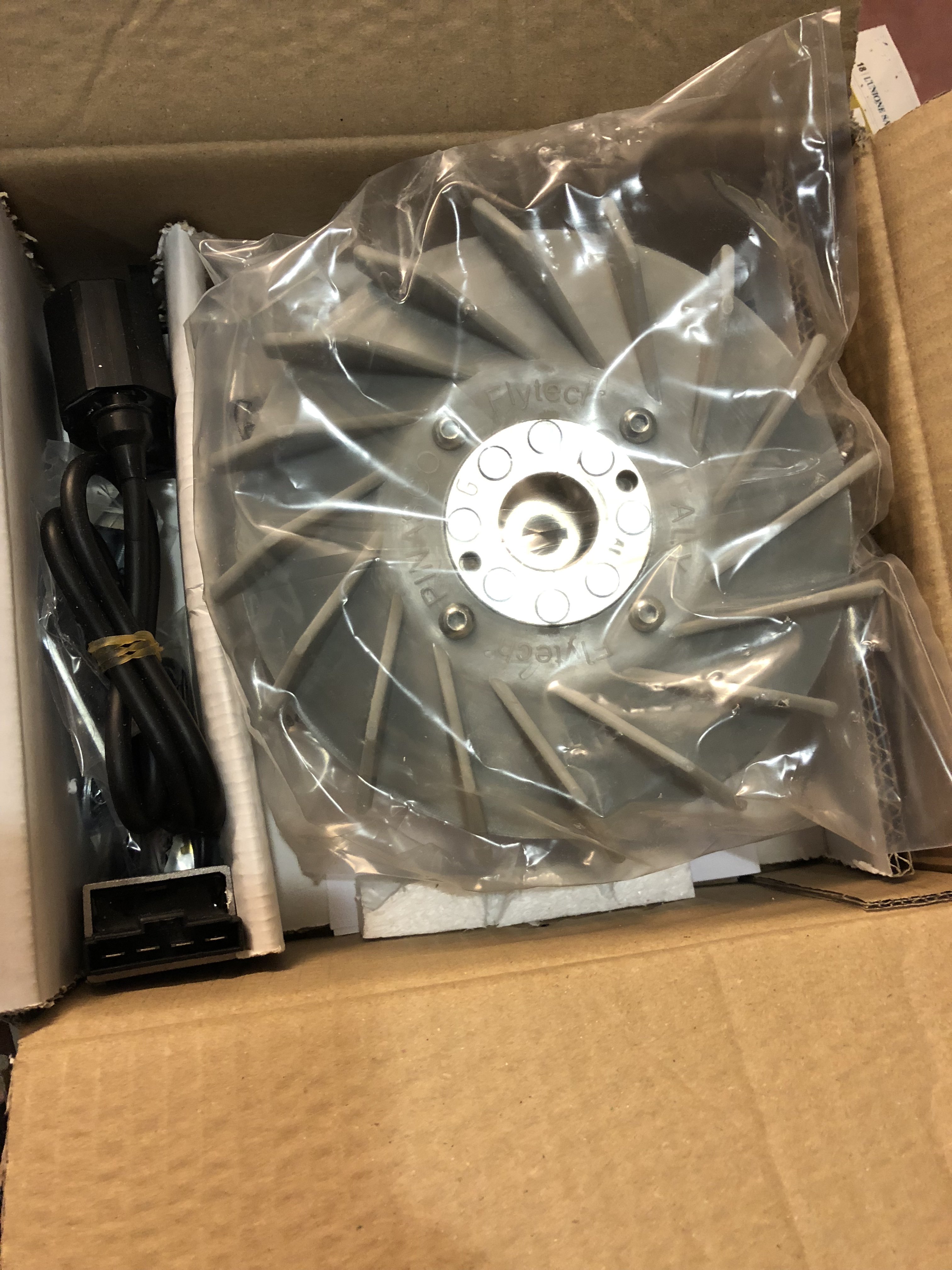

  4. Mmm ne ho visto uno per vs1 e ha gli stessi fili sulla basetta giallo verde e bianco... comunque a questo punto sto iniziando a pensare all’accensione elettronica flytech pinasco costa in più ma perlomeno è nuova....

  8. Non ci sto capendo niente con questi statori! Questo per quale modello potrebbe andare bene?
  9. Ragazzo qualcuno puo aiutarmi in pratica al motore mancava lo statore e io ne comprai uno molto simile ma a guardarlo bene oggi credo che sia di una Gs 160... secondo voi puoi funzionare lo stesso con qualche modifica? Di solito i pezzi delle vespa sono intercambiabili ma mi rendo conto che i motori della 150 e della 160 sono diversi...

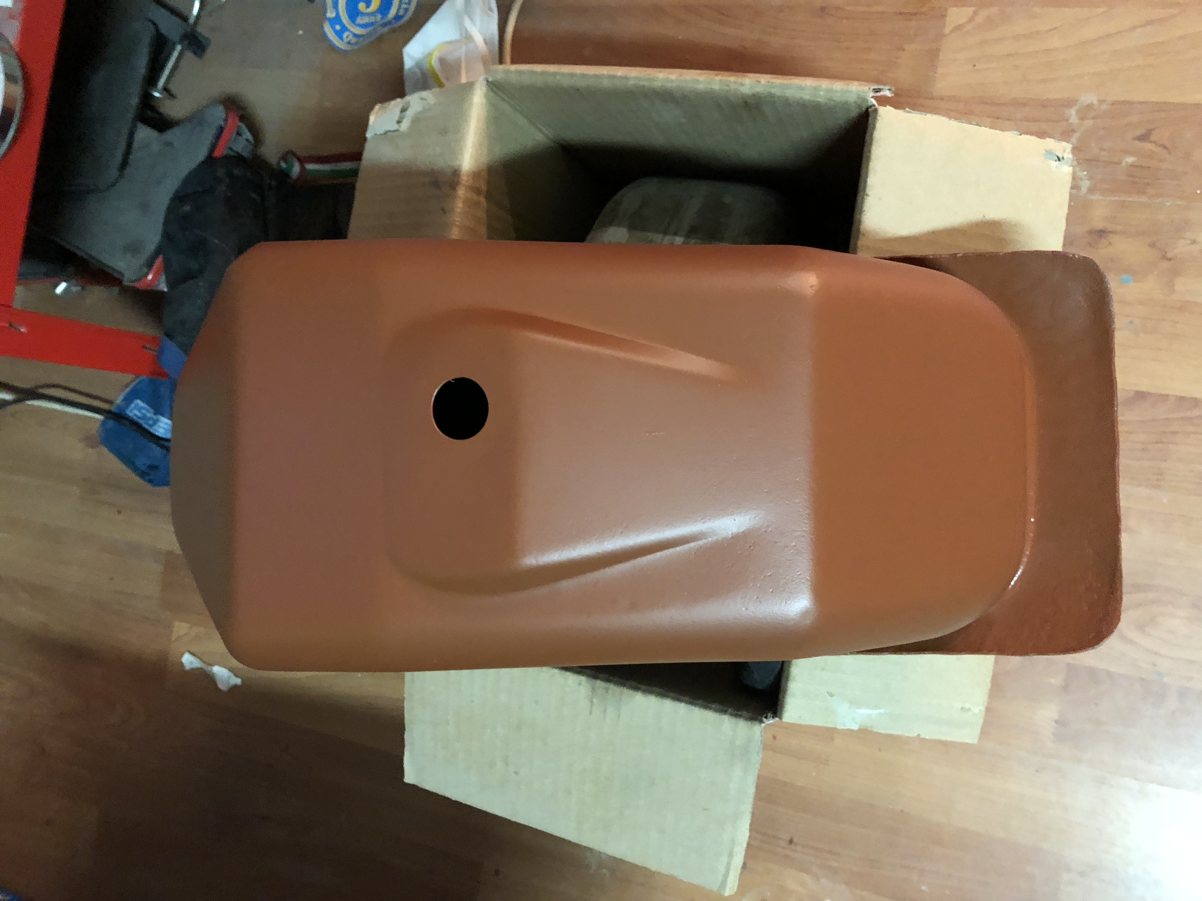

  11. Finalmente! Trasparente con opacizzante al 50%!

  17. Prima della verniciatura ovviamente vanno fatti tutti i buchi!
  18. Ciao grazie, spero per fine mese di verniciarla.... vorrei optare per un trasparente semilucido... che ne pensate?
