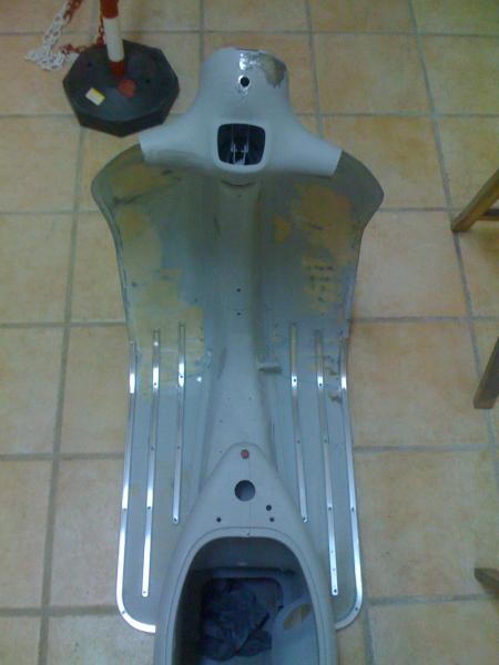

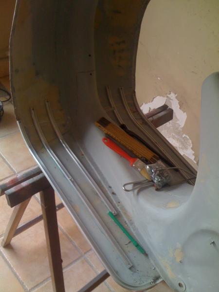

  2. Grazie 1000!!! Da quel che vedo anche a te manca il condotto in ferro che faceva da passaggio per il tubo della benzina... deve essere una soluzione eliminata nel corso della produzione perchè non tutte c'è l'hanno e al dire il vero mi sa che la mia come la tua non lo montava proprio quindi si va avanti senza pensieri :mrgreen: I lavori vanno avanti:mrgreen: Oggi ho fatto qualhce stucchino, raddrizzato il manubrio e ho tagliato e adattato le strisce pedana (viste che quando si comprano nuove sono tutte uguali dritte e senza buchi!!!) ed effettuato i buchi sulla pedana che essendo stata cambiata non li aveva. Per i buchi ho preso le quote sulla mia VNB :ciao:

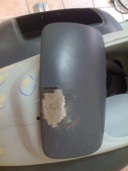

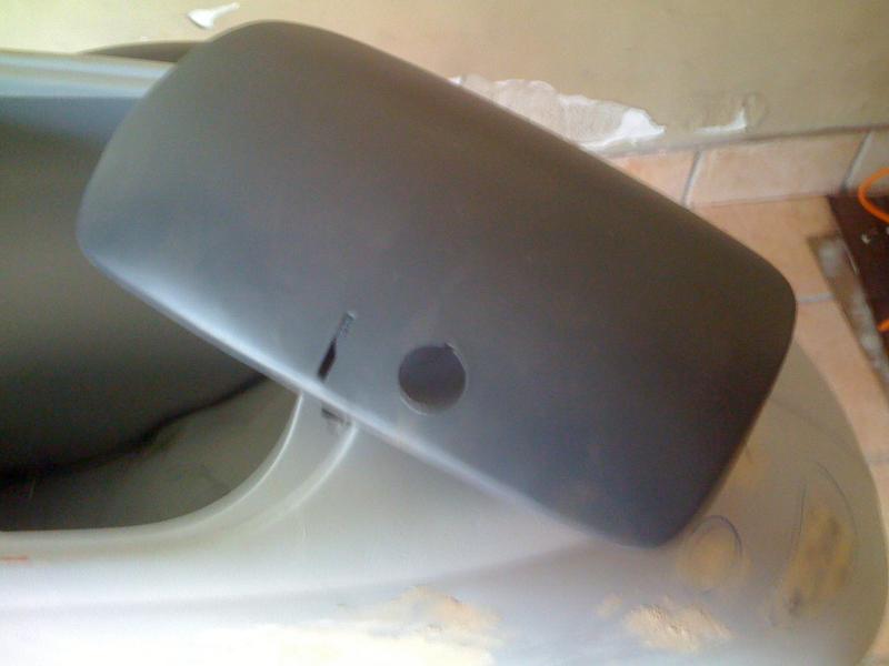

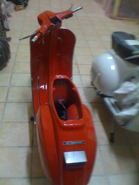

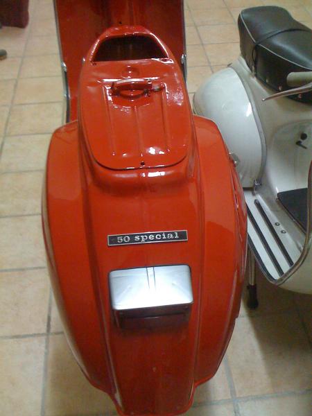

  3. Lo sportellino della scocca porta oggetti aveva il foro della serratura... quindi..

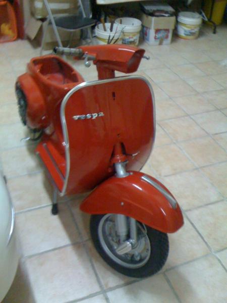

  7. Siamo agli sgoccioli!!!

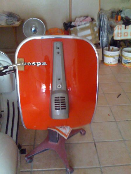

  9. per le scritte consiglio di mettere della carta gommata sui contorni del foro che andrete "lavorare" almeno dietro allo scudo.. P.s.: io uso anche mettere una striscia leggerissima di collaprene dietro le scritte,giusto per stare sicuri:Lol_5:

  11. non capisco cosa intendi per sigle!! forse strisce... se intendi strisce io vado a mano con martelluccio e cacciaspine è un metodo un pò rudimentale ma se ci sai fare non dovresti fare danni! Altrimenti esiste la ribattinatrice se cerchi sul forum la trovi

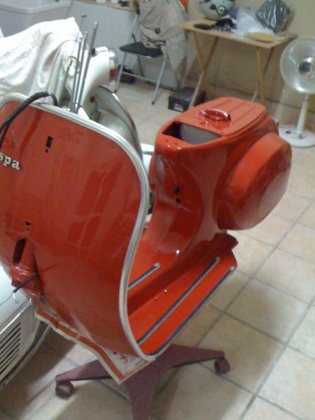

  13. Vespa riverniciata e in fase di rimontaggio:mrgreen::mrgreen:

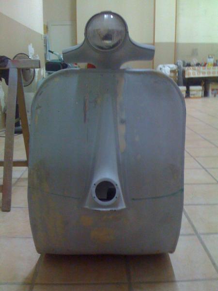

  18. ahah ma questa non è una vespa nuova è sotto restauro, e se pensi che il miglio restauratore è colui non mette stucco allora non esiste nessuno in grado di accontentarti (parlando di lavori sulla lamiera originale ovvio) una lamiera per quanto stirata battuta e ribatuta se ha preso una botta non tornerà mai come nuova!! Se le parte interessata è stata attaccata dalla ruggine ad esempio si è anche potuta sollevare intorno alle puntature e quindi le ha accentuate! (ovvio che prima di stuccare bisogna spere ribattere per cercare di portare al minimo lo spessore dello stucco)

  22. se fai una foto alle chiavi magari possiamo aiutarti altrimenti come?!? Cmq non è difficile riconoscere la chiave originale ha il foro dove di solito va il gancio del portachiavi non rotondo ma a banana non so se mi sono spiegato! se così ci sono buone possibilita che sia originale! Ascolta mi servirebbe un favore! Io sto restaurando una vna2t che stava abbastanza malconcia... http://www.vesparesources.com/restauro-largeframe/38644-vespa-vna-restauro-impegnativo.html Per non portartela troppo a lungo avrei bisogno di un paio di fotografie nella zona motore esattamente mi servono delle foto del tubicino da dove fuoriesce il cavo dell'aria dal telaio... sulla mia non l'ho trovato e vorrei rifarlo:-) per intenderci è posizionato al di sotto del soffietto in gomma nera Se riesci a farmi avere queste foto te ne sarei davvero grato!!
