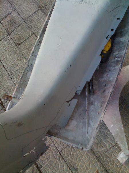

  3. Se è un problema di base devi seppiare tutta la base che vuoi rifare e poi passare un fondo che non si ammorbidisca con la nitro... io ho usato del fondo all'acqua che con la nitro non dava problemi... sulle scocche mentre sul telaio si... che ti devo dire questo tipo di vernice proprio non l'ho capita:azz:
  4. allò premetto che la vna mi è venuta lucidissima eh infatti quando vidi il risultato pensai fra me e me che me frega le faccio tutte nitro le prossime... poi con il tempo ho visto che la vernice era quello che era.... cmq a me per fortuna la vernice non si è staccata se solo come dire raggrinzita e sempre per fortuna a vespa montata non si nota niente quindi per me sta bene come sta... passando al tuo px piuttosto ma perchè l'hai fatto nitro?? da quel che so forse il px è una delle poche vespe verniciate in acrilico!! Cmq se fossi in te e proprio non potrei fare a meno di riverniciare questo è quello che farei: 1)seppia tutto il posteriore partendo dall'attacco sul tunnel delle due semiscocche fino alla coda 2)sfuma con del fondo le parti dove la vernice è venuta via per portare tutto in pari (ovviamente mascherando ilr esto della vespa) 3)una bella passata di carta abrasiva prima di 400 poi 1000 4) ridai il colore a tutta la parte posteriore della vespa altrimenti se è solo sotto le guarnizioni delle scocche potresti pensare di ritoccare con un pennellino.. ma non saprei la riuscita...
  5. Ciao ho lo stesso problema sulla mia vna verniciata alla nitro, si portrebbero fare tante considerazioni ad esempio che la vernice alla nitro per asciugare ha bisogno delle lampade infrarossi,oppure ancora che c'è incompatibilità anche se in maniera leggera con i prodotti utilizzati per la base sotto la verniciatura (ad esempio prodotti acrilici) la verità è che secondo me la nitro di oggi (non conosco quella di una volta) è una vera M***A scusate lo sfogo ma quando ci vuole ci vuole!!! P.s: dimentica che sia un problema di guarnizioni o del materiale con il quale sono costruite la guarnizioni!

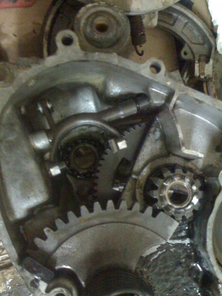

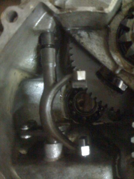

  6. allora l'ossido/sporco stava nella parte inferiore della forchetta quella che per farvi capire fuorisce dal carter dove va collegato il selettore. all'inizio a motore smontato anche senza crociera per intenderci non riuscivo cmq a muovere il selettore... come fosse incollato!! poi ho dato un pò con il martello di gomma, e piano piano si è iniziato a sbloccare... adesso gira libero... cmq prima di rimontare tutto pulirò bene il pezzo che entra nel carter.. cmq per il momento ho acquistato cuscinetti di banco cuscinetto ruota paraoli, dischi frizione e crociera nuova!!
  7. Cmq ho notato una cosa strana, il selettore anche con il gruppo cambio smontanto andava durissimo tanto che dovevo usare il martello di gomma per farlo muovere, poi ho dato un paio di colpi sul fermo che mantiene la forchetta e tutto si è inziato ad ammorbidire... alla fine incurisito ho smontato tutto il gruppo selettore... poi appoggiandolo nella sua sede ho visto che andava bello libero... ho avuto l'impressione che il selettore fosse "inceppato" nella sede da ossido o che sia... adesso sembra che vadi liscio come l'olio può essere che sia come penso??
  8. salve ci sono novità Oggi ho smontato il motore e a occhio e croce non c'era niente di strano, allora ho proceduto alla rimozione del gruppo cambio e di nuovo niente di strano... queste sono le foto del selettore

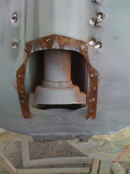

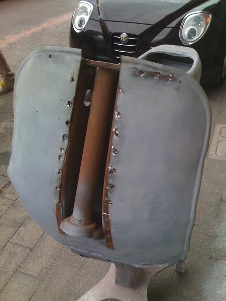

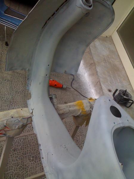

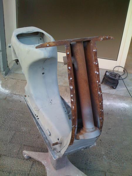

  24. I lavori avanzano!!!con il senno di poi ho deciso di cambiare tutto lo scudo pedana, in modo da avere un lavoro pulito senza 40/50 saldature e di conseguenza anche meno lavoro. Si inizia ad asportare lo scudo
