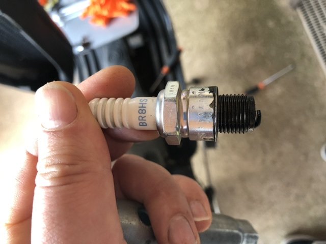

  6. si il filtro lo ho aperto per cambiare la retina.cmq la candela come ti sembra??a me sembra un po bianca un po magra.quindi secondo te l olio non brucia al 100% e quindi per quel motivo mi trovo la candela di quel colore?

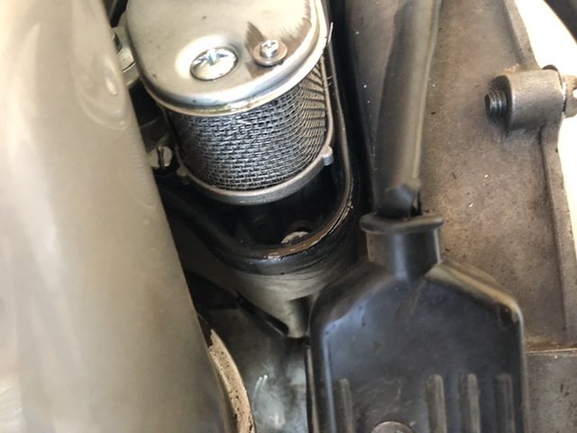

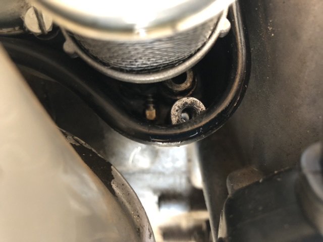

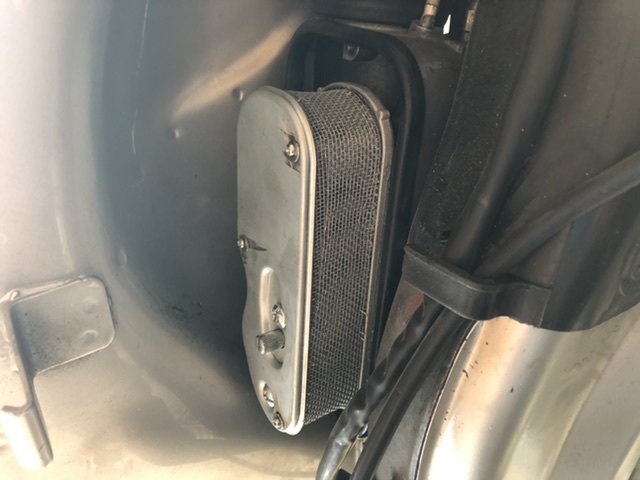

  9. allora allego foto del filtro e della candela.il filtro lo aperto levato la retina sentitica e fatto 4 giri con zanzariera
  10. ecco una foto della candela dopo aver tirato la terza fino al fuori giri
  11. buongiorno a tutti allora forse ho risolto tutti i problemi.il fatto che si spegneva con ritardo era il filo verde che partiva dalla bobbina e andava su al quadro che era tutti sbriciolato e lo sostituito.poi ho montato un getto minimo da 50/160 montando un filtro aria della t5 ho provato a registrare la vite dietro al carburatore in tutti i modi e l unico modo x farla andare veramente bene era 1 solo giro da tutta avvitata,cosi andava bene ma solamente un giro di vite mi sembrava troppo poco e avevo paura di essere magro,cosi ho rimesso il vecchio getto del minimo da 45/120 la vite svitata di 2 giri e un quarto cosi va bene.il mio unico neo è che vedo tutti quelli con px modificato che montano tutti o 50/160 o 55/160,io cosi con questa configurazione rischio qualcosa?poi un altra cosa con il filtro t5 ho aumentato di 3 punti il getto max e sono ancora magro sul massimo puo essere che richieda forse 7 o 8 numeri di getto massimo in piu?

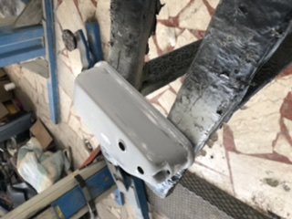

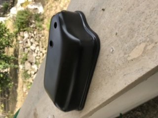

  12. ok buon per te che non batte io il mio che ho costruito purtroppo devo modificarlo perchè tocca al filtro nella parte posteriore dove fa la curva
  13. ciao non ce rischio che tocca sul telaio quando la vespa ammortizza?

  16. credo che problemi per la tenuta non ci sono spero solo che il filtro non tocca da qualche parte.un’informazione ma il filtro t5 lo devo forare come quello originale??il ho fatto un buco da 4mm sul getto max e uno da 2.5 su quello del minimo

  18. ciao a tutti domani dovrebbe arrivarmi il filtri aria vespa t5.visto le dimensioni ho provato a rialzare il coperchio carburatore del mio px senza dover ribassare il filtro allego foto.lo alzata di 1 cm dovrebbe montare e non toccare giust??
