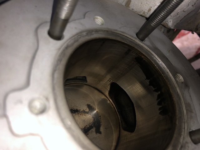

allora non ho basettato niente se guardi le foto che ho messo qui sul forum si vede il pistone al punto morto inferiore che non sta a filo scarico ma sta piu giu,non so di quanto ma a occhio mi sembra 0,4 o 0,5.sara forse per questo che agli alti non va e che le fasi dell albero non sononottimali?

non ho capito che sono quelle righe,il pistone è intatto non ha nessun segno

allora prima di provare a spessorare il cilindro stamattina ho misurato le varie fasi del motore e ho fatto anche qualche foto.allora fase scarico in apertura 183gradi anticipo aspirazione albero motore 85gradi poi fase ritardo 58. fase travasi 122gradi.fase apertura travasi(dal punto morto superiore)118 gradi.ho fatto tutto bene?potrebbero essere giuste queste misure che ho preso?
