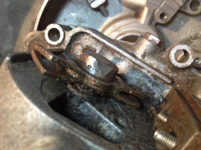

  7. Sono nella tua stessa situazione,con alberino smontato però per smontarlo ho dovuto trapanare la spina e facendolo ho leggermente toccato l'alberino. Ora spero che mettendo la sua spina conica vada a fare pressione e tappare la parte che ho asportato!!

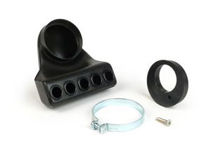

  18. I fori aperti di serie sono due ma gli altri due volento possono essere aperti per avere piu aria anche se già filtra poco...

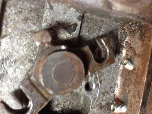

  19. Quindi il filtraggio è pari a zero???
  20. Immagino che al suo interno ci vada quella "spugnetta" quindi!
  21. Ciao a tutti, monto un 19:19 e siccome mi serviva un filtro ho preso quello polini come quello in foto ma ora mi è sorto un dubbio. Bisogna lasciarlo così o necessita di un qualcosa che lo faccia funzionare da filtro??? Perchè scusate ho visto l'originale e all'interno ha una spugnetta di ferro che funge da filtro, mentre questo è completamente vuoto! Possibile??
  22. Ho picchiato con un punzone di acciaio tentando di indovinare eppure nulla! Il problema è che potrei tagliarlo del tutto e sostituire il bilanciere per non venire matto ma sto bilanciere non si trova online!!! sembra inchiodata sta spina!!
  23. Vi allego le foto della situazione cosi capite melio. Come potete vedere ora lo spinotto spunta solo dalla parte più spessa mentre dall'altra non c'è più!!
