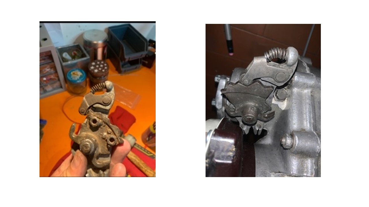

  4. CIao, continuo ad avere problemi con il selettore del cambio della mia VN1. Dopo averlo messo nuovo e provato le marce a mano prima di mettere i cavi (tutto ok), una volta montato non riesco a metter in terza... I cavi sono ben tirati e prima folle e seconda vanno senza problemi. Non so dove possa essere il problema... sono arrivato a pensare che forse lo scalino della terza sia troppo alto e che abbia un senso provare a fresarlo un pò.. A qualcuno è successo? quale può essere la causa? grazie!

    Fatto, tutto ok. Evidentemente era un problema di assemblaggio del precedente selettore. Allego foto, a sinistra il nuovo e a destra il vecchio. Stessa posizione, il primo in folle, il secondo in seconda. In sintesi... occhio a mischiare i pezzi.. grazie a tutti...

    Si grazie, confermo.. già tolto.. sto aspettando che arrivi il nuovo pezzo..
  9. docwasp
    dubbi VN1T
    chiedo però conferma che per cambiare selettore non si debba riaprire il motore... sono quasi certo ma visto il casino, preferirei non correre rischi.... Grazie

    Mi sa che hai proprio ragione.. ho controllato la sequenza di "pieni - vuoti" ma non ho controllato la posizione del foro... ma che pirla... secondo te è meglio provare a cambiare preselettore provando a cacciare via spinetta (ricordo di avere sacramentato come un matto per toglierla ma era anche li da 70 anni) o cambiare direttamente tutto? Non trovo più il preselettore vecchio ma devo cercare meglio e ho visto on line che si trovano riproduzioni anche se sugli 80 euro... Se non ricordo male (ho rifatto un altro motore "più giovane" nel frattempo) dovrei riuscire a cambiarlo senza smontare motore o riaprire... Grazie ancora per l'utilissimo e graditissimo aiuto!!! Daniele

    Mah.. ho solo delle foto e confrontandoli, in effetti non mi sembrano simili (il perno del cilindro sembra essere posizionato in modo diverso)... a sx il vecchio preselettore che ho cambiato, a dx quello nuovo.. potrebbe essere questo? ma pensa te... non è stata una mossa particolarmente intelligente.. 😞

    Mi correggo, riguardando le foto del restauro (che ho fatto tempo fa) mi sono accorto di avere usato cilindro e supporto di una struzzo e pre selettore di un faro basso.. possibile che non siano “sincronizzati”?

    Scusa non avevo letto bene la tua risposta. Dello struzzo ho messo sia selettore che alberino di comando.. possibile che non siamo compatibili?

    Mah provo a controllare..nel caso spero di riuscire a cambiarlo senza dovere tirare giù il motore..

    Mah.. il selettore è impossibile montarlo al contrario.. io ho usato quella di uno struzzo che credo sia uguale.. seconda e terza sono a destra .. il cambio prima di montare il motore non l’ho provato perché non pensavo si potesse sbagliare a montarlo.. ma evidentemente.. proprio non capisco..

    Si ma il problema è che la mia è in folle nel punto rosso.. per questo credo di avere un problema serio

    Ah credo abbia ragione .. in effetti allora credo di avere un serio problema.. anche se non ho capito dove e cosa ho sbagliato

    Grazie per la risposta.. ma sai che non sono del tutto convinto? di solito il folle è in mezzo.. e riguardando la vespa in garage sembra proprio li (nell’ avvallamento di fianco allo sperone più alto). Del resto ha senso che si muova verso la ruota per la prima e verso la ventola per le altre 2.. o no?
