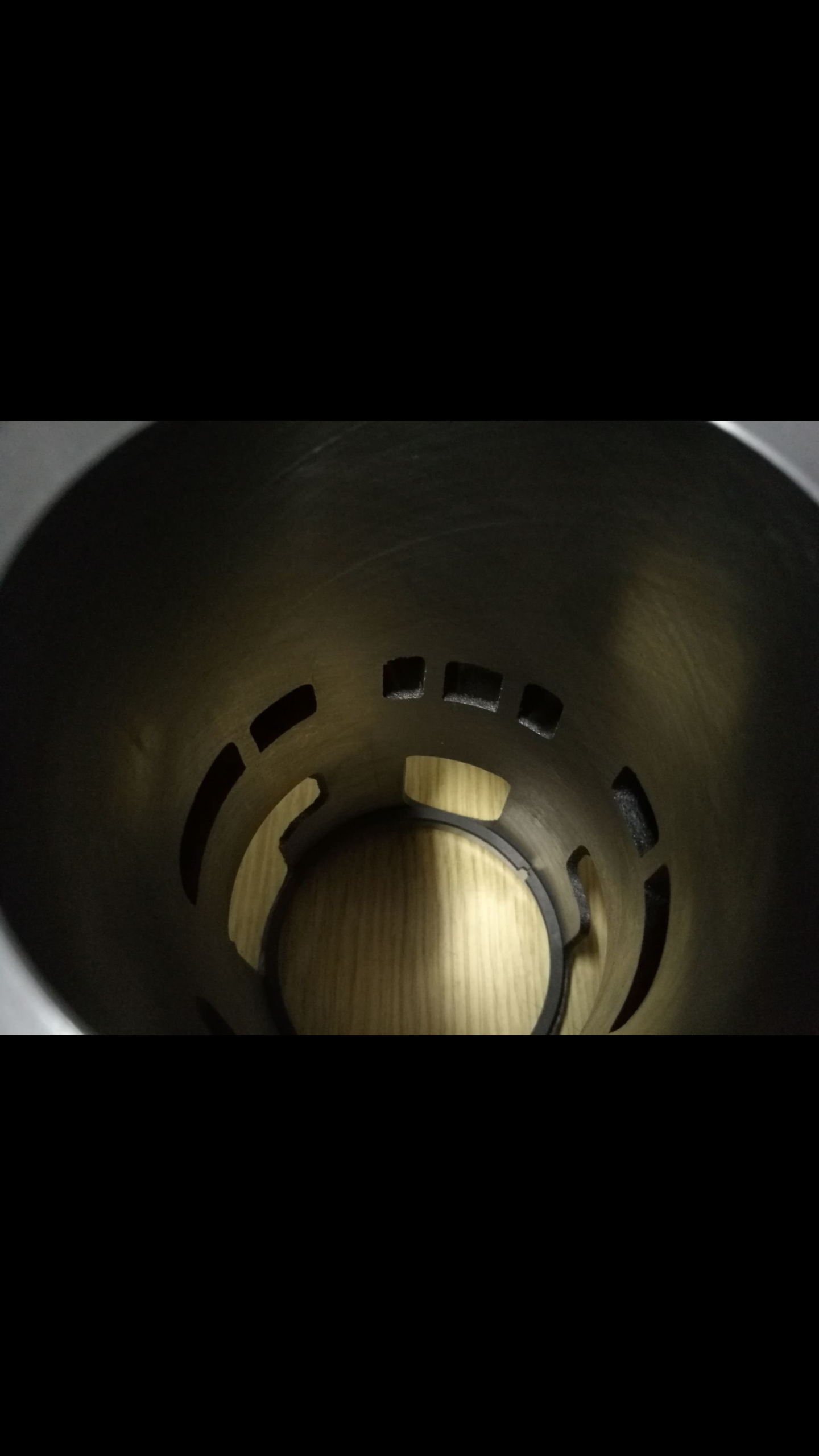

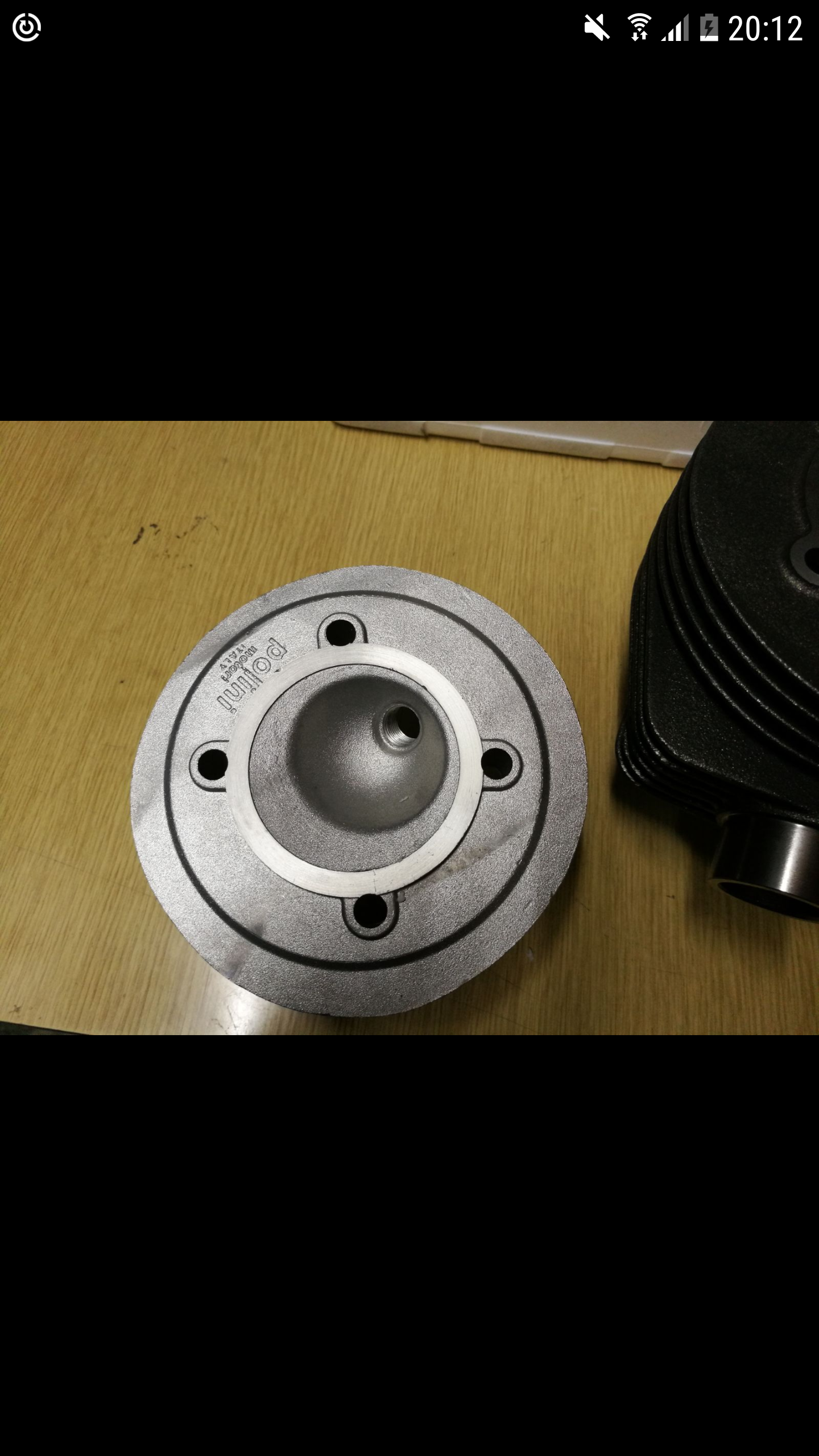

  10. salve ho trovato su internet cilindro pollini 177 in ghisa e albero motore mazzucchelli amt162 anticipato in vendita ad un buon prezzo il venditore spedisce in contrassegno che ne dite? lui non li usa più perché ha montato il corsa lunga e ha trovato un parmakit tsv a buon prezzo almeno lui cosi dice? grazie mille per l aiuto a tutti
