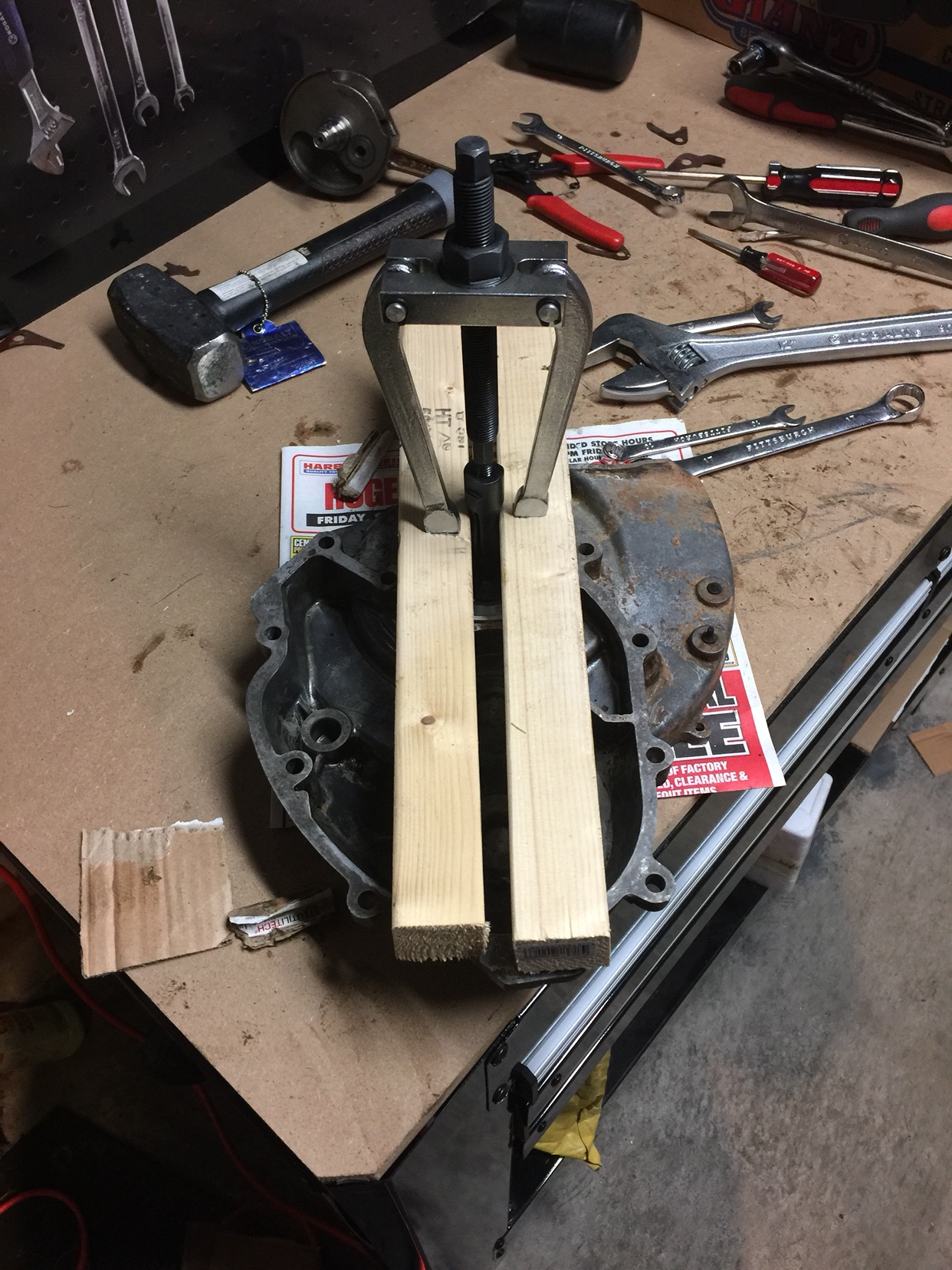

E con tanta felicità che annuncio che ho risolto! Grazie a tutti!!!! Cosa ho fatto: Comprato un Dremel 4300 Disco diamantato Tagliato due (bhe ne ho fatte 3) tacche grandi! Martellato come un pazzo Ed e venuto fuori!! Posto qualche foto! A mio parere nessun danno! Cosa ne pensate Sent from my iPhone using Tapatalk -

Ho scaldato con il cannello fino a quando il carter non fumava! Provato con l’estratto re e nulla [emoji24] Saldare non ho idea da dove partire! Sincero mai fatto Ho visto su YouTube un video di Renato che fa due tacche e poi con un punzone spinge fuori, qualcuno l’ha mai fatto? Sembra troppo facile nel suo video Sent from my iPhone using Tapatalk -

Ragazzi qui le ho provate un po’ tutte! Ho un kit di estrattori professionale ma non c’è verso! Ho provato sia con estrattore a martello che a pressione ma nulla. Vi allego qualche foto del cuscinetto e dell’estrattore montato a pressione! Avete idee? Consigli? Grazie Sent from my iPhone using Tapatalk -
