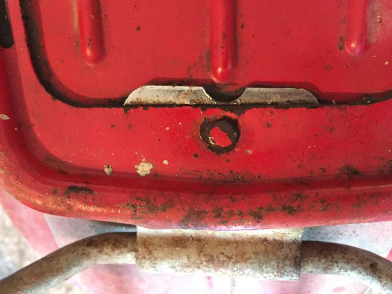

    Grazie, sono riuscito ad individuare il dado e a svitarlo. Mi ha portato via un sacco di tempo però per via della posizione scomodissima da raggiungere e per tutto lo sporco che si era accumulato.
  14. Nello smontare la 50n mi sono imbattuto in questo coso che fissa assieme serbatoio e portapacchi, ove dovrebbe esserci un bullone. Non riesco a farlo girare. Credete sia una specie di rivetto da disintegrare con il trapano?

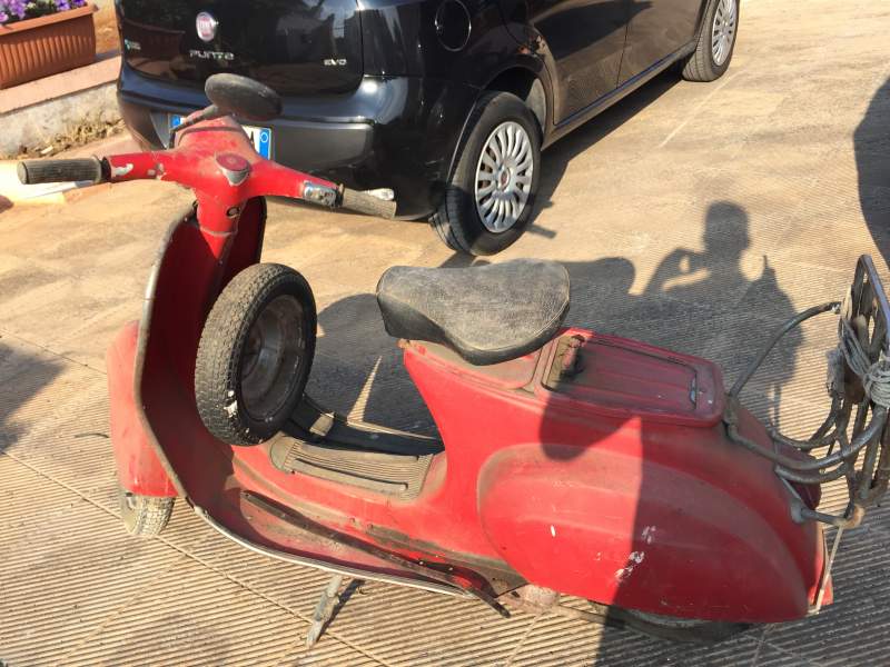

    Condizioni 50N
    Per i particolari la sto attualmente smontando quindi non appena finisco li pubblico. La vespa è nata rossa non è stata riverniciata, al massimo ha ricevuto ritocchi. A me interessa comunque riportarla per strada in condizioni decenti, l'effetto sbrilluccicoso da appena comprata non è ciò che cerco

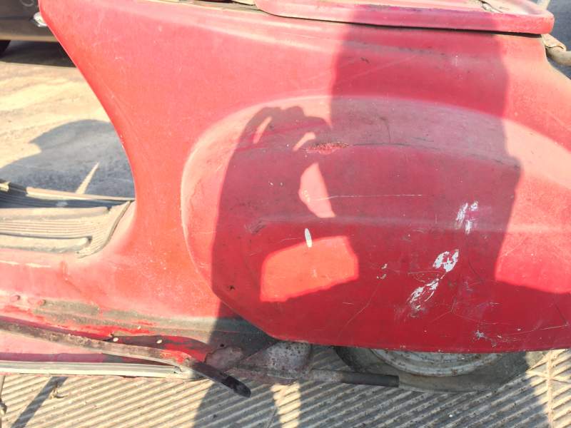

    È quello che spero, che dopo averla lavata magari esce fuori che è ancora salvabile ma onestamente sono pessimista, anche perché ad esempio il manubrio è già da riverniciare tutto, vedo improbabile un ritocco su quelle grosse aree senza vernice.
  17. Ciao ragazzi come scrissi qualche giorno fa nella mia presentazione possiedo una 50 N del '66 da riportare in vita. Fu acquistata nuova da mio nonno ed è andata per strada fino al 2000 circa senza mai avere problemi(tranne un incidente che ne ha ammaccato il parafango e forse lo scudo) e da allora, complice la rottura dei cordini del cambio, è rimasta nel capanno degli attrezzi a prendere polvere e umidità. Ora la mia idea era quella di revisionarla fino all'ultima vite praticando un restauro conservativo(sia perché la voglio "vissuta" sia per i ricordi che rappresenta), ma estraendola dalla sua tomba ho constatato che la vernice non versa in condizioni tanto buone come potete vedere nelle foto. Che ne pensate? quella scritta Vespa fu fissata con dei rivetti quindi sono presenti buchi non so se si notano le crepe
