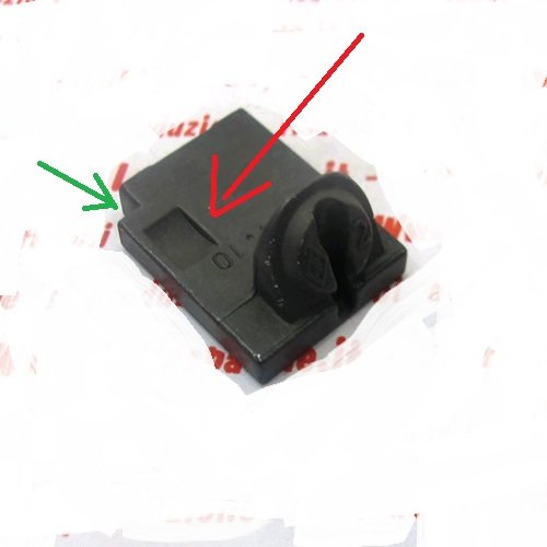

Foro sconosciuto su carburatore SHB

Allora, ho provato una valvola tipo 4 che apre il foro in questione allo stesso momento di quella tipo 2 o 1, cioe' praticamente ad un'ottavo di apertura circa (ad occhio) pero' ha l'unghiata molto piu' profonda e lunga, quindi lascia passare l'aria di smagrimento prima e in quantita' maggiore. Devo dire che in effetti la progressione, specialmente a motore caldo, migliora rispetto alla valvola di tipo due nella foto del post precedente. Ho poi provato una valvola di tipo 9 che apre il famoso foro piu' tardi, direi ad un quarto di apertura gas, ma ha l'unghiata principale meno sviluppata quindi smagrisce di meno. C'e' poi una piccola unghiatina sulla parte frontale in corrispondenza del foro. Nella foto una valvola 10, ma la 9 e' uguale solo che le unghiate sono meno pronunciate. La valvola 9 sembra smagrire meno rispetto ad una 4. Forse l'unghiatina piccola (freccia rossa) lascia passare un po' di miscela in qualche modo ancor prima che l'angolo indicato dalla freccia verde apra il foro. Quindi a mio avviso, tutte le volte che quel foro e' in comunicazione col diffusore del carburo, immette una certa minima quantita' di miscela aria/benzina in piu' che si va ad aggiungere a quella che viene immessa tramite il condotto del massimo. Queste riguardanti la piccola unghiata pero' sono solo mie supposizioni, non supportare da nessuna base fluidodinamica. Aggiungo anche che diminuendo il getto minimo, che e' quello che determina il rapporto della miscela che esce dal foro, la miscela totale che entra nel collettore alle medie aperture e' sicuramente piu' magra. Bisogna poi regolare a sua volta la vite della craburazione del minimo, per quanto riguarda il funzionamento del motore fino ad 1/8 o poco piu' di apertura valvola. -

Ok, provero' a giocare con le varie ghigliottine per vedere l'effetto che hanno sull'erogazione e vi faro' sapere le mie (poco) valide impressioni ! -

Ciao Kalimero, quello non e’ il foro dell’arricchitore per l’avviamento a freddo, lo starter, la classica “aria da tirare”. Quello dell’avviamento a freddo e’ dalla parte opposta. si vede nella seconda foto, nella parte bassa della foto stessa (sarebbe il lato destro del carburo) Credo centri qualcosa con il circuito del minimo, visto che e’ proprio li’ vicino, ma non ho ben chiaro il funzionamento. -

Salve a tutti. Ho notato che sui carburatori SHB 16/10 e 16/16 (ma credo anche su 19, visto che la valvola gas ha lo stesso intaglio) c'e' un foro all'interno della guida della ghigliottina, o valvola gas se vi piace di piu', sul lato sinistro guardando il carburatore da dietro. Questo foro si trova alla stessa altezza del condotto del minimo ma non sono riuscito a capire se sia connesso ad esso. Di fronte, sull'altro lato della guida pare proprio non esserci nulla. Allego una foto. La freccia rossa indica il foro in questione mentre la verde il foro d'uscita del circuito del minimo, tanto per avere un riferimento. L'apertura di questo foro e' regolata da un un'intaglio, un angolo vuoto, sulla valvola gas che lo apre mentre sale. Ecco la foto di una valvola di tipo 2 presa adesso da internet. La freccia indica la parte mancante che inizia a scoprire il foro durante la risalita della valvola. Diciamo che oltre un'ottavo di apertura comincia ad aprirsi. Vedi foto seguente. Da qui in poi il foro resta sempre aperto. Ho anche una valvola di tipo 1, quella senza unghiata per lo smagrimento, e pure quella ha l'angolo asportato delle stesse misure della valvola tipo 2 nella foto> Ci sono in commercio anche valvole che hanno una piccola unghiata nella parte anteriore in corrispondenza del foro e la parte di angolo asportata e' minore come si evince dalle foto reperite sul web. In verde si puo' vedere che la parte di angolo mancante e minore e sopra c'e' il piccolo solco proprio di fronte al buco. Nei disegni del SHB, per esempio quelli nei manuali d'officina o uso e manutenzione delle vespe che lo montano, non si vede questo foro. Qualcuno sa dirmi a cosa serve e come funziona ? -
