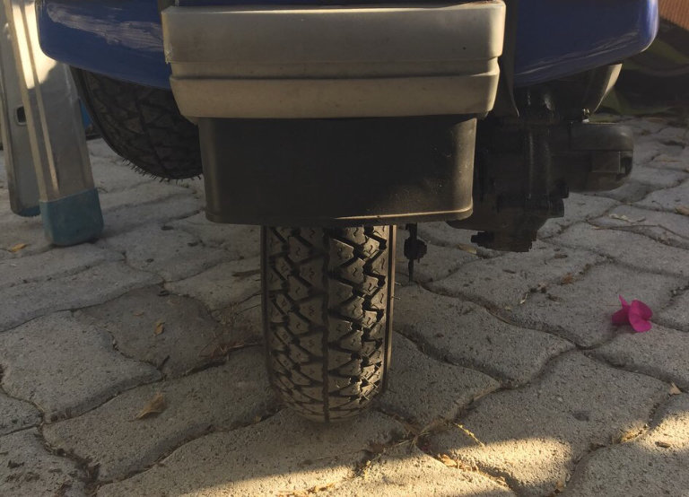

  1. Ciao Razos. No per ora i tubless li escludo. I cerchi li vorrei sostituire ma non lo so.. Per i silent che ne pensi?
  2. Questo lo sapevo, però la foto in movimento che mi hanno scattato ha aperto un mondo. Mi vedo completamente sbilanciato anche se fino ad allora non ci facevo chissà quanto caso. Ora come si dice dalle mie parti mi è preso "l'ingrippo" e vorrei risolvere. Sono psicologicamente oppreso da questo pensiero durante la guida ormai. Solo che ho paura di farlo a motore montato. Per i cerchi, va bene "qualsiasi cosa"? Ho trovato degli RMS "economici" che non mi dispiacciono..
  3. Così e da ferma. Dopo questa foro ho sostituito (senza risultati degni di nota) silent block ammortizzatore posteriore e tampone sopra allo stesso. E' tanto grave la condizione? posso usarla ancora per l'estate?
  4. Volumexit, hai ragione la foto ha un formato ridottissimo ma forse conoscendo la foto intera so che abbastanza visibile il problema. Sinceramete anche stamattina che ero da solo notavo uno sbilanciamento a sinistra della vespa, come se camminassi inclinato per l'appunto a sinistra. Ora non so se soia tutto dovuto a un fattore psicologico. Da ferma è sicuramente inclinata, ma ne ho viste di peggiori. Per i silent blcok mi viene da pensarci perché le vibrazioni sono evidenti, ma non so se sono dovute all'accoppiata cerchi /ammortizzatore ant. (quello posteriore è nuovo). Potrebbe eessere il tampone dell'amm posteriore?
  5. Salve a tutti. In questi giorni ho effettuato la sostituzione degli pneumatici della vespa PX con delle Michelin s83. Purtroppo ho dovuto fare una cosa non piacevole, ovvero cannibalizzare i tra i 3 cerchi disponibili, per ottenere 2 cerchi buoni, a partire dalle metà disponibili. Questo mi comporta delle inevitabili vibrazioni intorno ai 60Km/H che a dir eil vero esistevano anche prima. Ieri però mi sono allontanato in vespa e con mio grande stupore mi hanno fatto notare una cosa non gradita, la mia vespa è evidentemente e paurosamente inclinata in un lato (sx). Come potete vedere dalle foto (ero circa a 70Km/h) (ero con passeggero e bagaglio sul portapacchi) E' pericoloso, posso farci l'estate? so che i silent block hanno un costo (compreso di manodopera) non trascurabile

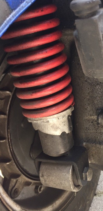

  9. Salve a tutti. Volevo chiedervi qualche consiglio circa la scelta di un discreto ammortizzatore anteriore per px, che mi consenta di girare per la città e che abbia l'estetica di uno originale. Non ho alte pretese, bensì non spendere tanto. Poi volevo sapere se c'è possibilità di regolazione di quello posteriore (di cui allego foto) per essere meno rigidi sulle buche. Ogni buca presa infatti è un bel colpo per la schiena. Grazie
